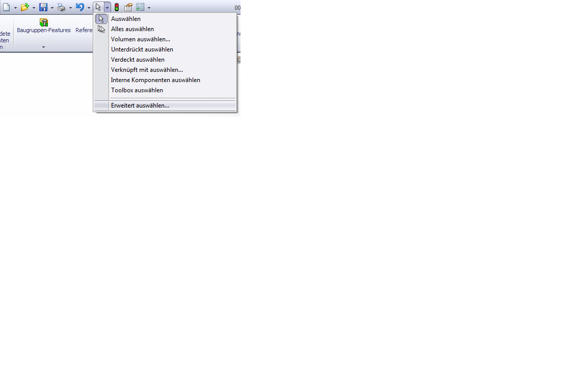

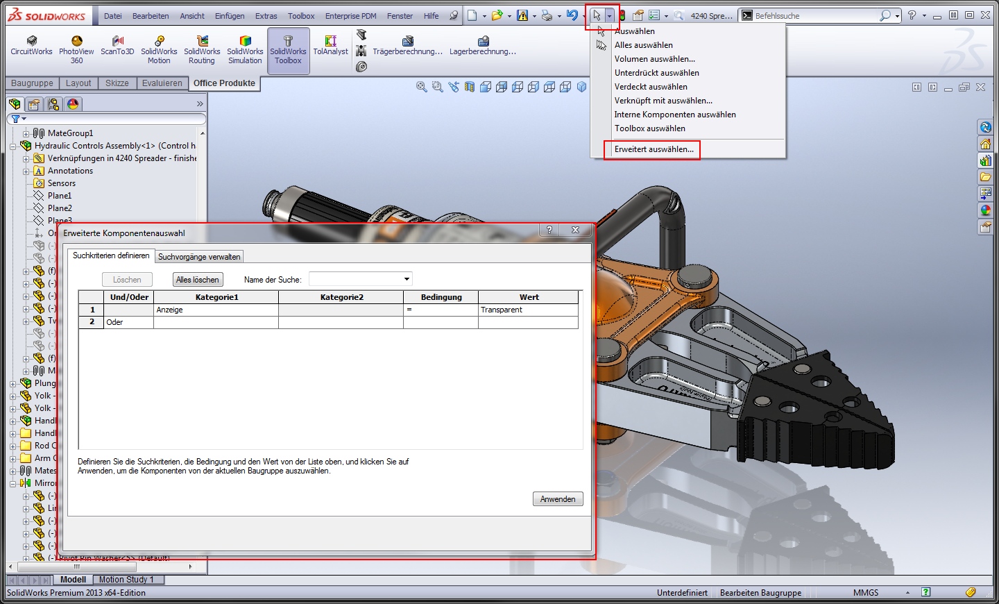

das kannst du über das erweiterte Auswählen lösen. Einfach als Kategorie Anzeige, als Bedingung Transparent wählen. Mit diesem Auswahlsatz dann die Transparenz auschalten. Fertig.

Nicht mit einem Klick, aber im Auswählenmenü kannst du dir Suchfilter erstellen und dann die gefundenen Komponenten mit RMB die Transparenz abwählen.
