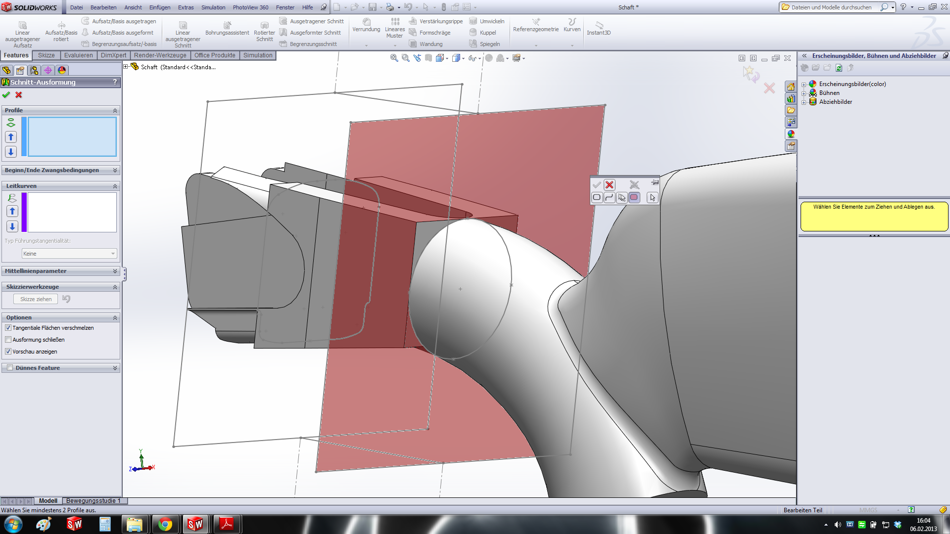

Ich habe ein Problem mit dem Ausgeformten Schnitt. Es nimmt mir nicht die ganze Fläche an, sondern nur den Großen bereich und nicht den kleinen.
Ich wäre sehr dankbar wenn mir jemand helfen könnte.

beim Ausformen geht das mit den innen liegenden Konturen nicht (so, wie bei linearen Austragen). Mache doch lieber eine ausgeformte Oberfläche mit den beiden inneren Konturen, und dann einen Schnitt mit Oberfläche...
