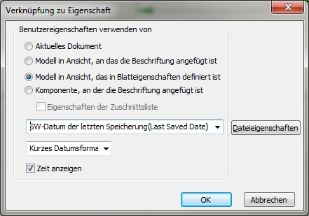

Hallo liebes Forum,
gib es die Möglichkeit das letzte Speicherdatum des Modells/Baugruppe auszulesen und automatisch als Text in der Zeichungsumgebung darzustellen?
Wir verwende SW 2012 Professional mit PDM Workgroup
Danke,
Christian

ja geht. Mache eine Beschriftung auf der Zeichnung, dann kannst du diese Info abrufen. Siehe Screenshot.

Hallo Heiko,
vielen Dank für den Tip.
Leider funktioniert dieser Ansatz bei uns nicht; ich bekomme immer das aktuelle datum der Zeichnung.
Ich denke das liegt an PDM Workgroup, beim öffnen der Zeichnung wird das 3D Part vom Tresor lokal ins Temp-Verzeichnis wodurch ich ein "falsches Datum" angezeigt bekomme.
Trotzdem Danke,
Christian
