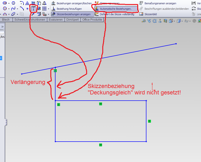

Ausgangssituation: Die Endpunkte zweier Linien treffen sich an der gleichen Stelle. Beispielsweise die vier Eckpunkte eines Rechtecks. Bekanntlich liegt dann an diesen Endpunkten prinzipiell immer die Skizzenbeziehung "deckungsgleich" vor. Und da dies so ist, verzichtet SWX hier auf die Anzeige des Symbols "deckungsgleiche Skizzenbeziehung". So weit so gut.
Sobald jedoch eine dieser Linien verlängert wird (Extras-Skizzieren-Verlängern), liegt der Endpunkt der anliegenden Linie nach wie vor "deckungsgleich" auf der dann verlängerten Linie. Eigentlich müsste jetzt – bei aktivierter Option "Automatische Beziehungen" – dort eine "deckungsgleiche Skizzenbeziehung" gesetzt werden. Wird aber nicht.
Was mache ich falsch?

Hallo Xafer,
ich glaube, die Punkte sind nicht "deckungsgleich" sondern es ist ein
einziger Punkt. Wenn man nämlich zwei nahe beieinanderliegende Linienendpunkte
markiert, kann die Beziehung "verschmelzen" ausgewählt werden. Somit wird
aus zwei einzelnen Endpunkten ein gemeinsamer Punkt. Mit verlängern wird
diese "Verschmelzung" wieder gelöst und es entstehen wieder zwei einzelne
Punkte. Das der eine nun genau auf der Linie liegt, scheint SWX wohl nicht
zu erkennen. Also musst du dir den Punkt packen und kurz auf die Linie
ziehen. Dann erkennt unsere DIVA das wieder und fügt die Beziehung an.
Andreas

Hi Andreas
Ja, hast Recht, die Skizzenbeziehung bei deckungsgleichen Punkten heißt "Verschmelzen". Dennoch wird die dann nachfolgend vorliegende Skizzenbeziehung "deckungsgleich" (zwischen Endpunkt und Linie) nicht automatisch gesetzt.
Dass ich das manuell machen kann, ist mir schon klar. Doch genau das will ich mir ja mit der Option "Automatische Beziehungen" ersparen.
Besonders lästig ist das übrigens beim Bearbeiten eines Blocks. Dort wird der Skizzenstatus "Voll definiert" nicht angezeigt. Man merkt also gar nicht, wenn durch Unachtsamkeit die Blockskizze unstabil wird.

Hallo Xafer,
ich hab das mal gemacht und festgestellt, daß mein SWX 2010 ebenfalls kein Deckungsgleich setzt. Mir selbst war das noch nie aufgefallen da ich vermutlich leicht anders arbeite bzw. eben den automatismus habe die Punkte immer anzufassen (mit ihnen zu spielen).
Scheint also kein Bedienfehler zu sein sondern ein Feature von SWX   mich persönlich störts allerdings nicht, da ich eh immer voll definierte skizzen nutze. Blöcke nutze nur auf der Zeichnung und da stört mich eine nicht sichtbare Lücke nicht bzw. es sind eh nur Symbole
gruß Heiko

Ist schon in Ordnung so wie es ist, Deckungsgleichheit von zwei Punkten und Deckungsgleichheit von Punkt auf Linie sollten getrennt voneinander betrachtet werden und nicht eigenmächtig von SWX beim Trimmen gesetzt werden. Dies hat dann m.E. auch nix mit automatischen Beziehungen zu tun. Oder sehe ich das Falsch?
