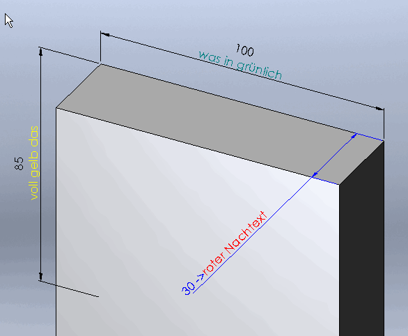

Hallo ihr alle,
ich habe vor für eine Konstruktion von einem Zahnrad eine ausführliche Bemaßung durchzuführen (im Modell) dabei schreibe ich Bezeichnungen und bedeutung mit in den Bemaßungstext was allerdings bei anhäufung mehrerer Maße unübersichtig wird. Was mich jetzt interessiert ist ob ich diese Bemaßungen färben kann damit das ganze etwas aufgegliedert ist. Ich weis dies in der Drawing möglich ist aber ich hätte es gerne schon im Model. Weis einer ob das möglich oder fallen euch da bessere Ideen ein wie ich das machen kann?
Fals hilfreich: ich verwende noch zurzeit die 2010 Version von Solid Works wird aber in der nächsten zeit auf 2012/2013 umgestellt
Danke schonmal für die Antworten

Hallo Kenny Lee,
Original erstellt von KennyLLee:
[...]dabei schreibe ich Bezeichnungen und bedeutung mit in den Bemaßungstext [...] ob ich diese Bemaßungen färben kann damit das ganze etwas aufgegliedert ist

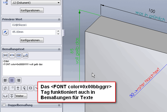

Ja, du kannst auch den Text, den du in Bemaßungen hinzuschreibst, einfärben. Dazu benutzt du so eine Art Pseudo-Code. Schreibst du <FONT color=0x0000ffff> in den Text wird ab dann alles gelb geschrieben, mit <FONT color=0x000000ff> knallrot usw. Die Farbcodierung ist 0x00bbggrr.
Eine andere Variante die Bemaßungen zu "gliedern" wären vielleicht die Beschriftungsnansichten, schau dir das mal im angehängten Video und der Onlinehilfe von SolidWorks an.
