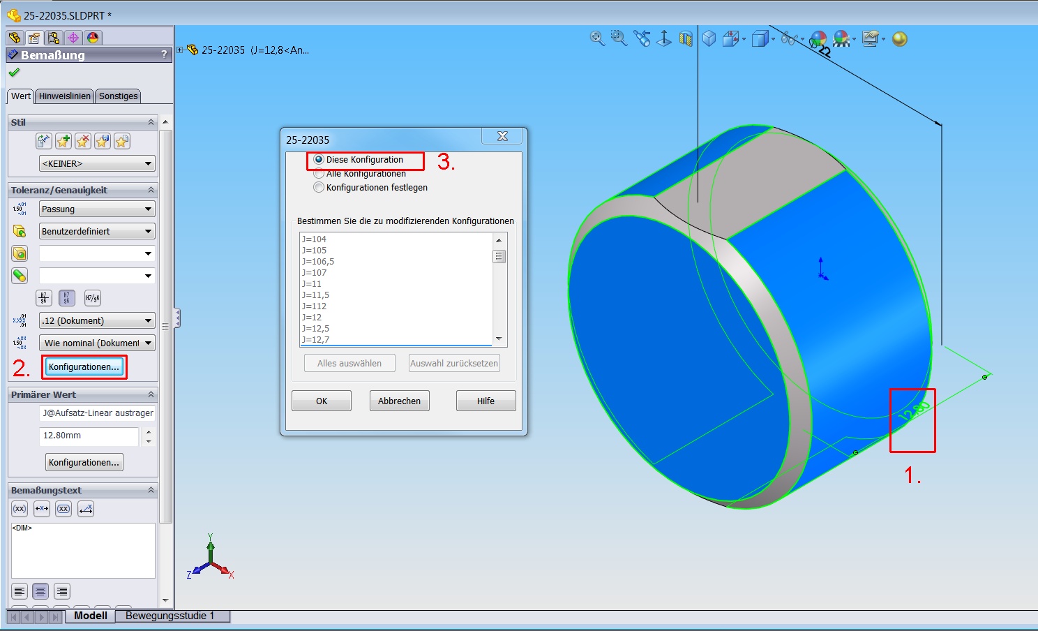

das Verhalten mit deiner Datei ist nachvollziehbar. Was mir aufgefallen ist:
Dein Maß "J" ist in der Datei mit "alle Konfigurationen" gekennzeichnet.
Ich habe es in "nur diese Konfiguration" abgeändert, die Tabelle mitsamt
der Konfigurationen in einer anderen Tabelle gespeichert, alle Konfigurationen
und die Tabelle gelöscht und dann eine neue Tabelle erzeugen lassen. In dieser
habe ich die zuvor gesicherten Werte wieder eingefügt und das Ganze lief
Andreas

mittlerweile konnte ich feststellen das die Excel-Tabelle der Bösewicht zu sein scheint, da wenn ich diese einfach lösche SWX keine Probleme mit dem Aufbau der Konfiguratation hat. Warum weiß ich zwar immer noch nicht aber egal.
