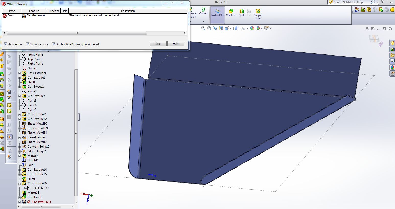

Hallo liebe Gemeinde,
Ich bin ganz neu hier und habe mich nur angemeldet weil ich einfach nicht mehr weiter weiß

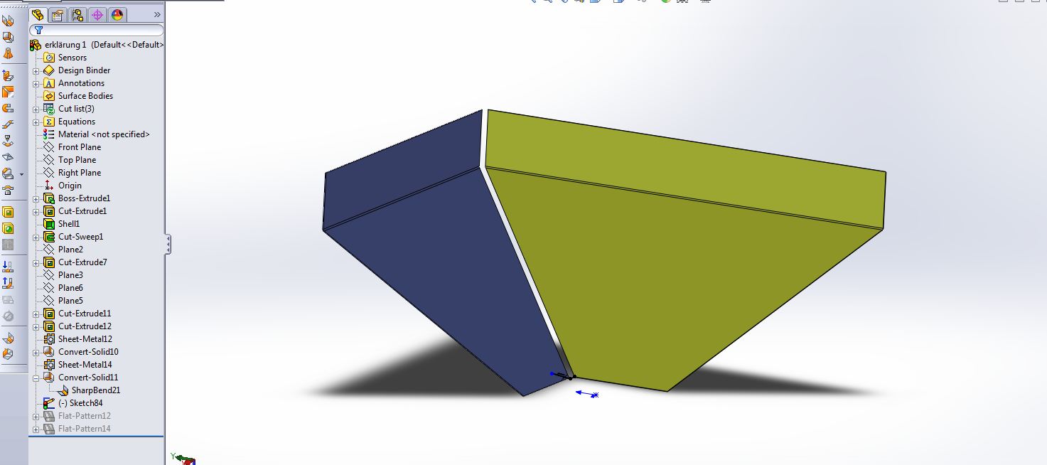

Ich bekomme einfach nicht mein Blechbauteil abgewickelt. Ich habe zuerst ein Blechbauteil aus der konischen Fläche und der oberen Zunge erstellt und dann über eine Zeichnung die zweite Lasche rechts angehängt -> beide bleche kombiniert und die Abwicklung funktioniert.

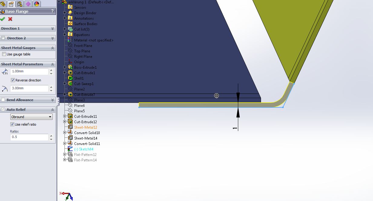

Da ich das Feature Basis Zunge nicht spiegeln konnte habe ich die zwei Grundkörper zunächst einzeln gelassen, den Körper aus BaseFlange2 gespiegelt und dann alle drei Körper kombiniert.
Jetzt geht die Abwiklung nicht mehr!
Danke für eure Hilfe

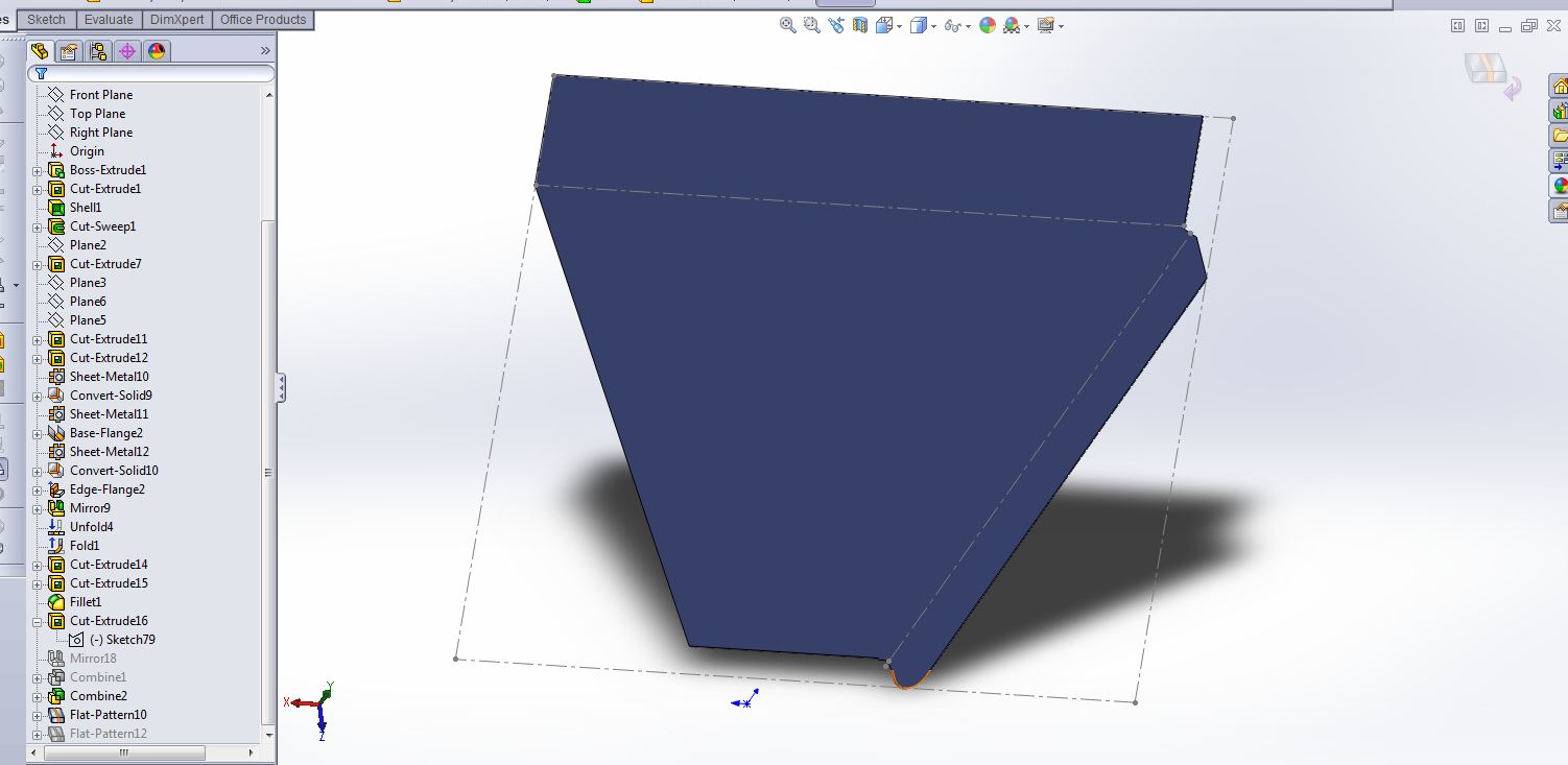

Ich habe dir mal ein Blechteil angehängt, dass deinem ähnelt. Das lässt
sich wunderbar entfalten. Kleiner Tipp am Rande: Wenn du weißt, dass es
ein Blechteil werden soll, dann solltest du möglichst auch von Anfang an
die Blechfunktionen nutzen. Dann gibt es "kaum Probleme" beim Entfalten.

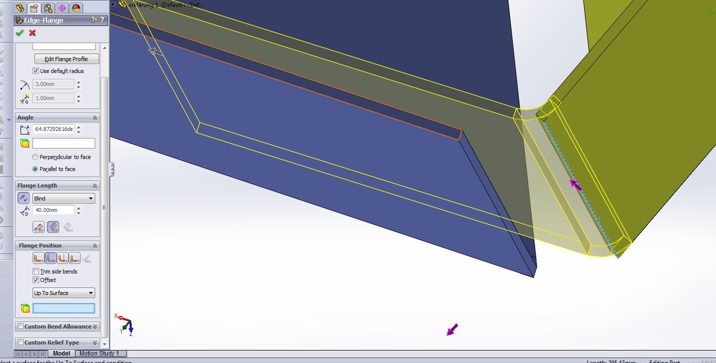

Danke für die Antwort, das Problem ist leider, dass ich mein Blechteil vom volumenkörper ableiten musste, um den exakten winkel der laschen zu erzeugen. Kante Lasche hat da die Oberfläche leider nicht erkannt.Er erkennt zwar die Fläche um den Winkel nachzuahmen aber nicht dann, wenn ich die Lasche auf die fläche auflegen möchte.(will es schon genau abbilden und nicht irgendwo runden...keine überschneidungen)
Kann man das feature basis zunge generell nicht spiegeln oder wo liegt das problem? mit kante lasche wäre das ja möglich.

anbei eine Lösung, wie es mit angesetzten Laschen auch geht. Du musst zur Vermeidung von Fehlermeldungen ein wenig Luft zwischen der "Schließlasche"
und der angrenzenden Fläche lassen.
