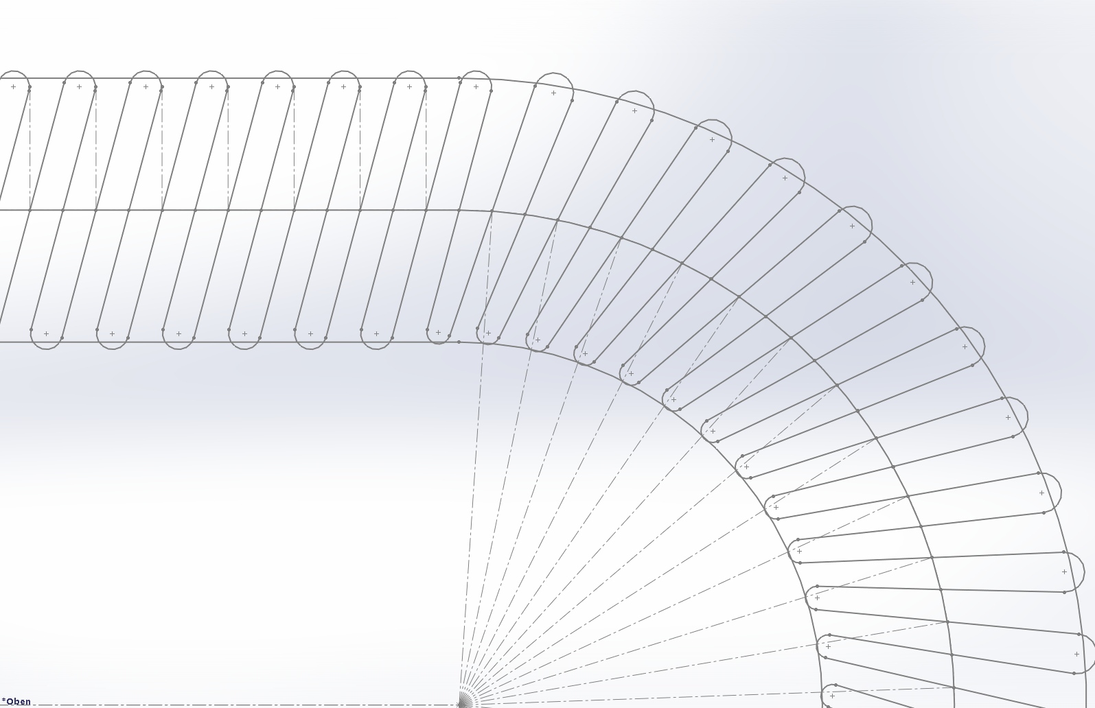

Hallo Zusammen,
für ein Projekt soll ich eine Eisbahn samt Kühlbänder entsprechend zeichen und nach Möglichkeit die Gesamtlänge auslesen. Ersteres bereitet mir gerade größere Schwierigkeiten. Gibt es eine Möglichkeit das mit der Musterfunktion zu machen?
Die schnelle Skizze soll mein Vorhaben verdeutlichen. Die Gerade macht mir dabei weniger Schwierigkeiten als der Radius, da ich das ja über die normale Musterfunktion machen könnte. Ganz wichtig ist dabei der Winkel, der 75° haben sollte.
Hat von euch jemand eine Idee?
Danke im Voraus!

und warum nimmst du nicht das Kreismuster für die Bögen?

Hallo Andi  ,
Wenn ich das Problem richtig verstanden habe, dann müsste sich seine Schlangengeometrie in den Bereichen der Bögen anpassen.
Ich schnitze noch an einer Variante mit Kurvenmuster, bin aber noch weit weg davon, etwas posten zu können!
Hallo Olaf,
dass sehe ich auch so, ist ja in seiner Skizze angedeutet.
Ich würde am Bogenanfang eine Schleife konstruieren und den Rest Mustern.
Diese Schleife müsste natürlich auf den Mittelpunkt ausgerichtet sein und über ein Vielfaches nach 180° wieder sauber rauskommen, damit man mit dem geraden Verlauf weiter machen kann.

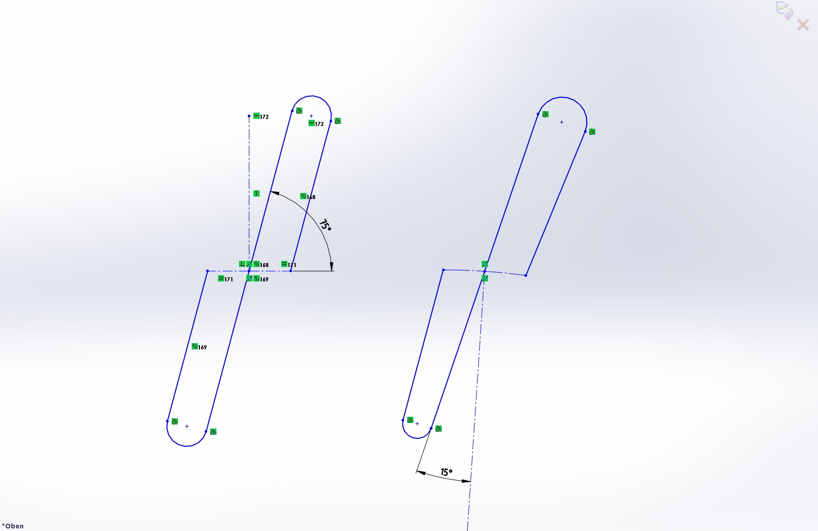

EisbahnHeizschleife.SLDPRT
grundsätzlich kann man ja in der Skizze 2 Blöcke machen. Einen für die Gerade, einen anderen für den Kreisbogen. Dann wir der erste Block linear, der zweite Kreisförmig gemustert, fertig. Ich habe das mal (unpräzise) ausprobiert. Die Länge des einzelnen Blocks läßt sich ja leicht ermitteln, und mit der Anzahl der Kopien dann multiplizieren. So kommt die Info der Gesamtlänge dann zustande.
Eine Möglichkeit, mit nur einem Block in der Kombination mit Kurven-Muster sehe ich skeptisch.
Skizze und Screenshot anbei.
Gruß, Heiko

Sauber Heiko !
Du hast recht, mit dem Kurvenmuster bin ich gestern auch nicht ans Ziel gekommen.
Deinen Workflow würde ich in diesem Fall 1:1 übernehmen!

Tut mir leid, nein. Schreib doch mal in dein Profil, dass du 2012 hast, dann weiss ich beim nächsten mal bescheid...
Nachtrag: Screenshot der Blöcke. Ist ja nicht viel dran, oder?

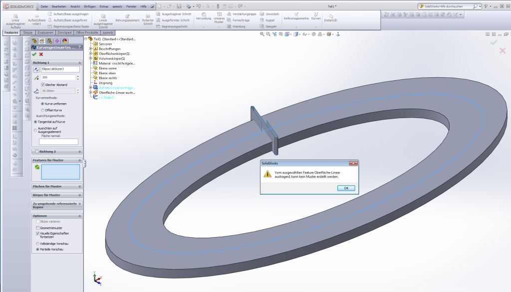

@ Heiko
Für die Längenermittlung reicht das allemal!
Wenn ich aber, sagen wir mal 500 Blöcke händisch verknüpfen soll, wird es schwierig.
Kann ich die Blöcke nicht über eine Kurve mustern?

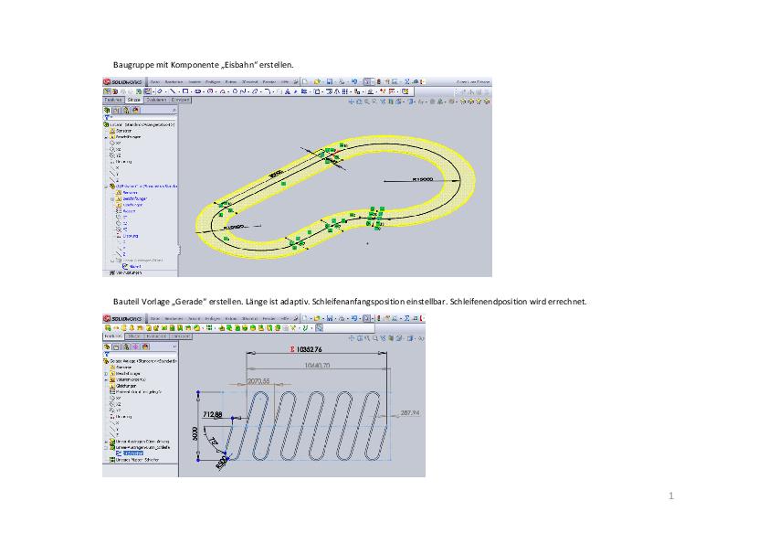

BahnmitSchleifen.pdf
Hallo liftlar83,
ich hätte hier auch noch einen weiteren Ansatz. Ich habe aus Zeitgründen die Baugruppe nicht vollständig gemacht und auch nicht überprüft. Aber vielleicht doch interessant.
Gruß Lenz

Und hier noch die Baugruppe in SW2012 Dateien.
Gruß Lenz

Kurvengesteuerte Muster werden bei SWX nur als Feature angeboten, nicht in der Skizze. Du must also ein Feature/Flächen/Körper haben, den du dann mustern kannst. Das könnte beispielsweise eine Fläche sein, die einer Schleife entspricht. Man würde dann die Verbindungslinien in einer Skizze machen, die man wiederum als Fläche linear austragen könnte, sofern gewünscht.

Habe hier mal etwas versucht, habe ich deinen Ansatz so richtig verstanden? Welche Ursache hat die Fehlermeldung?
Wenn es nicht zu große Umstände macht, wäre dir da für ein einfaches Beispiel sehr dankbar.

Nicht "Feature für Muster" nutzen - sondern "Körper für Muster".
Du mußt den Oberflächenkörper mustern.

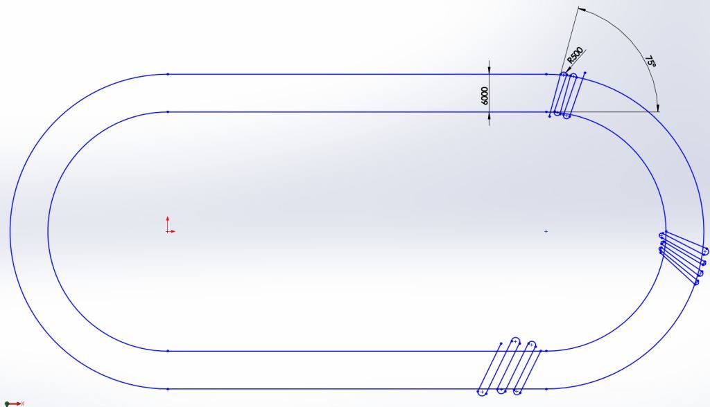

OvalbahnmitSchleifen.zip
Hallo liftlar,
ich habe das gestrige Beispiel zu einem Oval umgestaltet und ungefähr deine Maße verwendet. Welche Bahnform und -größe soll denn diese Eisbahn tatsächlich bekommen? Dann könnte ich dir evtl. ein passenderes Beispiel geben.
Übrigens, die Gesamtlänge der Schleifen kann auch angezeigt werden, wenn man das Volumen der Schleifen durch die Querschnittfläche teilt.
Gruß Lenz
