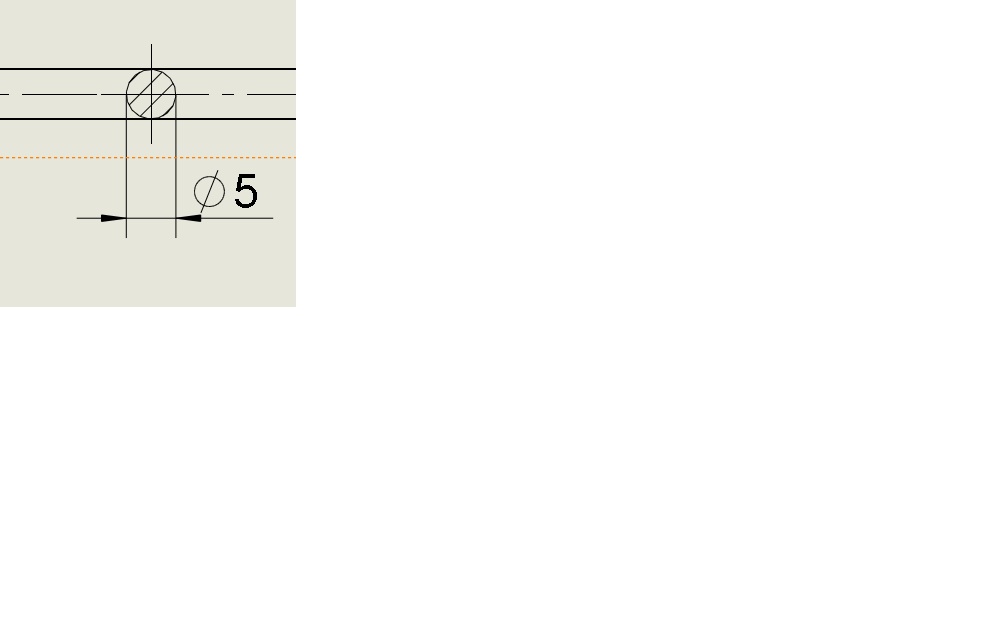

so was wie im Bild, hier hab' ich einfach nur einen Kreis reingezeichnet und den schraffiert.
Wenn's nun aber eine kompliziertere Form ist, z.B. ein I-Träger, dann wüsste ich gerne, wie Ihr das machen würdet.

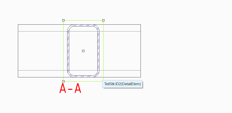

Nun, man KÖNNTE von einer Basisansicht eine projizierte Schnittansicht erzeugen und sie dann ... gaaanz laaangsaaam ... über die Basisansicht schieben ...
Aber ob das so die feine Art ist??

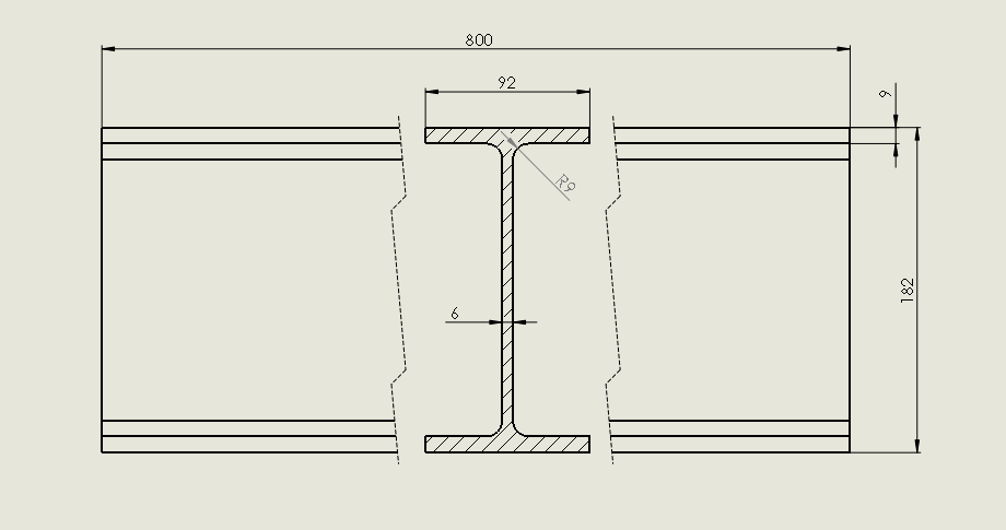

Ich denke, ich weiss jetzt, was du eigentlich meinst.
Mein Vorschlag wäre folgender.
1. Seitenansicht vom Träger erstellen
2. Schnittansicht ableiten
3. Seitenansicht brechen
4. Bruchkantenlinienabstand einstellen, so dass der Schniit in den Bruch passt.
5. Schnittansicht in den Bruch schieben.

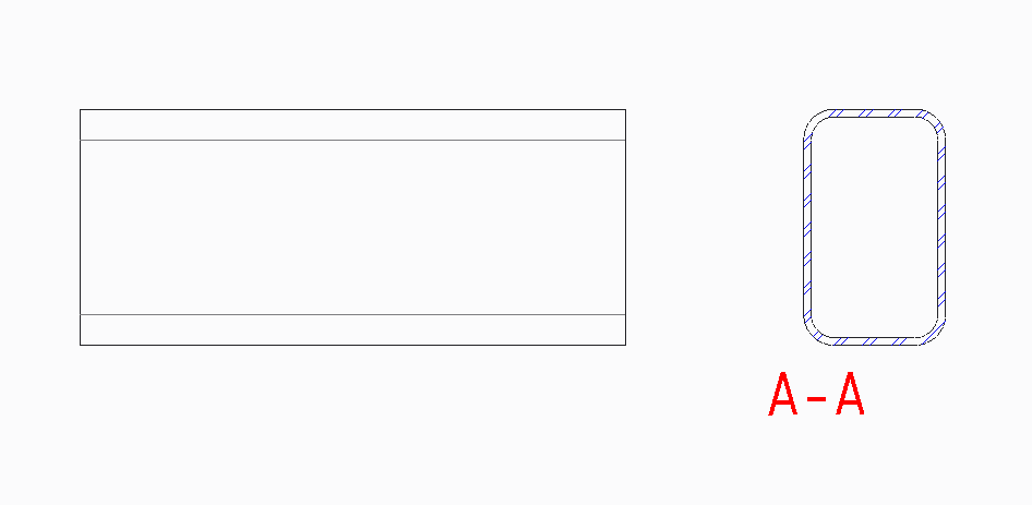

025291_QuerschnittDurchHilfsansicht.zip
Hallo Stefan,
mir ist keine Standardfunktion im SolidWorks bekannt. Vielleicht gibt es das in einer der vielen Zusatzanwendungen zum SolidWorks, die sich mehr mit Stahlbau beschäftigen.
Mein Ansatz (mit Hilfsansicht) siehst Du im angehängten Video.

So ein Schnitt heißt Profilschnitt, ist IMHO durchaus normgerecht und moralisch unbedenklich.
Da muss ich Pete auch zustimmen, v.a. im Stahlbau gängig. Auch in den TZ Abschlussprüfungen wird sowas immer wieder verlangt.
Da hilft nur eine Ansicht ausserhalb des Rahmens mit den Schnittlinien und den Querschnitt von Hand verschieben.
Die Option "Profilschnitt" gibt es zwar, hat aber mit dieser Anwendung wenig zu tun.

Nvidia Quadro 1000M
erstellt am: 28. Jan. 2013 09:21    Editieren oder löschen Sie diesen Beitrag!  <-- editieren / zitieren -->   Antwort mit Zitat in Fett Antwort mit kursivem Zitat    Unities abgeben: 1 Unity (wenig hilfreich, aber dennoch)2 Unities3 Unities4 Unities5 Unities6 Unities7 Unities8 Unities9 Unities10 Unities Nur für pampel 10 Unities + Antwort hilfreich
Hi Grisu486,
was ist denn:
...projizierte Schnittansicht...
Ist das eine spezielle Funktion oder ein stinknormaler Schnitt?
Michael
