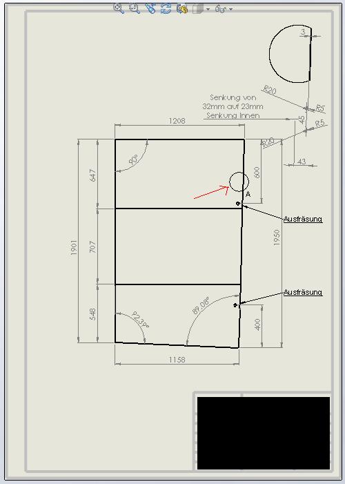

Hallo an alle,
ich möchte gerne eine Detailzeichnung auf einem Layout an einem bestimmten Punkt fixieren, damit es sich mit bewegt.
Auf dem Bild ist eine Lochbohrung vorgesehen und diese soll mit einer Detailzeichnung genauer bemaßt werden. Jedoch kann sich der Abstand dieser Lochbohrung in der Höhe verändern. Die Detailansicht soll dann mit der Lochbohrung mitgehen. Geht das?
Danke und freundliche Grüße
Daniel

das geht doch ganz einfach: Einfach den Kreis für das Detail mit seinem Zentrumspunkt auf den Zentrumspunkt der Bohrung setzen, und damit referenzieren. Schon ist es, wie gewünscht.
Gruß, Heiko
Nachtrag: Jetzt, wo das Detail schon existiert, einfach die Skizze des Details bearbeiten, Kreis verschieben (wie gesagt, auf Zentrum), Skizze wieder schliessen.

Das geht , indem du deiner Skizze für das Detail die entsprechenden Beziehungen mitgibst.

Vielen Dank für eure Hilfe!
Eine Kleinigkeit klappt aber leider noch nicht. Mir rutscht ein einzelnes Maß immer wieder aus dem Layout (Blatt) und ist auf dem Ausdruck damit nicht sichtbar. Kann man das einstellen das die Maße auch dort bleiben wo sie festgelegt wurden?

ein Bemassung zu fixieren, hm. Kenne ich keine Lösung dafür. Versuche sie auf den "Normabstand", also der einrastenden Position abzusetzen. Ist es dann besser?
