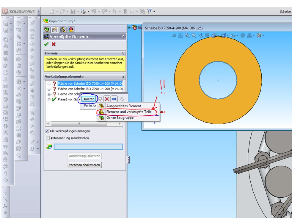

Beim Ersetzen hast du die Möglichkeit Element und verknüpfte Teil zu isolieren (s.Bild). Vielleicht hift dir das weiter.

Beim Isolieren wird aber leider die Scheibe, die neu verknüpft werden soll, auch weg-isoliert!! Ich seh sie nicht mehr.... arg... dass das so schwierig wird, hätte ich nicht gedacht...

Nein, wird das nicht, wenn du auf „Element und verknupfte Teil“ gehst.

Also bei mir wird alles ausgeblendet, auch wenn ich auf Element und verknüpfte Teile klicke... siehe....

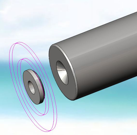

Jetzt habe ich es entdeckt.... es wird nicht die richtige Konfig des neuen Teiles angezeigt.... wenn ich das Teil rausziehe....
Dann kann ich nicht neu verknüpfen, weil die Flächen die ich sehe, kann ich nicht anklicken.
Die, die verknüpft werden müssten, sind "unsichtbar"... werden nur beim darüberfahren mit der Maus kurz "sichtbar"...
arg....
Also doch lieber löschen und neu einfügen....

Ach so... auch in SWX2013 sieht es so aus....
angezeigt wird die Standard-Konfig....
Wäre ja so nicht schlimm... aber ich kann die Kanten/Flächen der Standard-Konfig nicht anklicken.... die sind für SWX gar nicht existent....
Nur die "unsichtbaren" Flächen kann ich markieren...
Kurios...

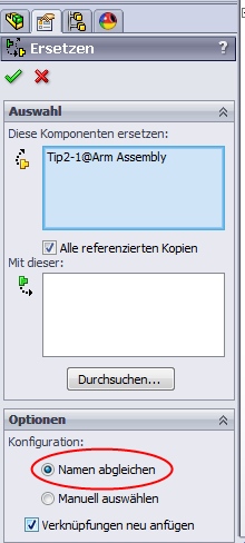

nur zur Sicherheit: Du hast schon dafür gesorgt, dass die Konfigurationen identische Namen (wie zuvor) haben? Und die entsprechende Option (siehe Screenshot) ist auch gesetzt?
Gruß, Heiko
Einen schönen Gruß von Heiko
rawo
technische Zeichnerin, Hobby-Admin
Sehen Sie sich das Profil von rawo an!   Senden Sie eine Private Message an rawo  Schreiben Sie einen Gästebucheintrag für rawo
Beiträge: 1619
Registriert: 29.03.2001
Nichtstun macht nur Spass, wenn man eigentlich viel zu tun hätte. (Sir Coward)<P>Status: "Konfigurations-Junkie"
erstellt am: 24. Jan. 2013 08:55    Editieren oder löschen Sie diesen Beitrag!  <-- editieren / zitieren -->   Antwort mit Zitat in Fett Antwort mit kursivem Zitat    Unities abgeben: 1 Unity (wenig hilfreich, aber dennoch)2 Unities3 Unities4 Unities5 Unities6 Unities7 Unities8 Unities9 Unities10 Unities
Wieso sollte die Konfig den gleichen Namen haben, wie vorher.... ich will ja das Teil durch ein Anderes ersetzen... sollte ja nichts mit dem Teil vorab zu tun haben....
Aber... ja, die Haken sind gesetzt....
