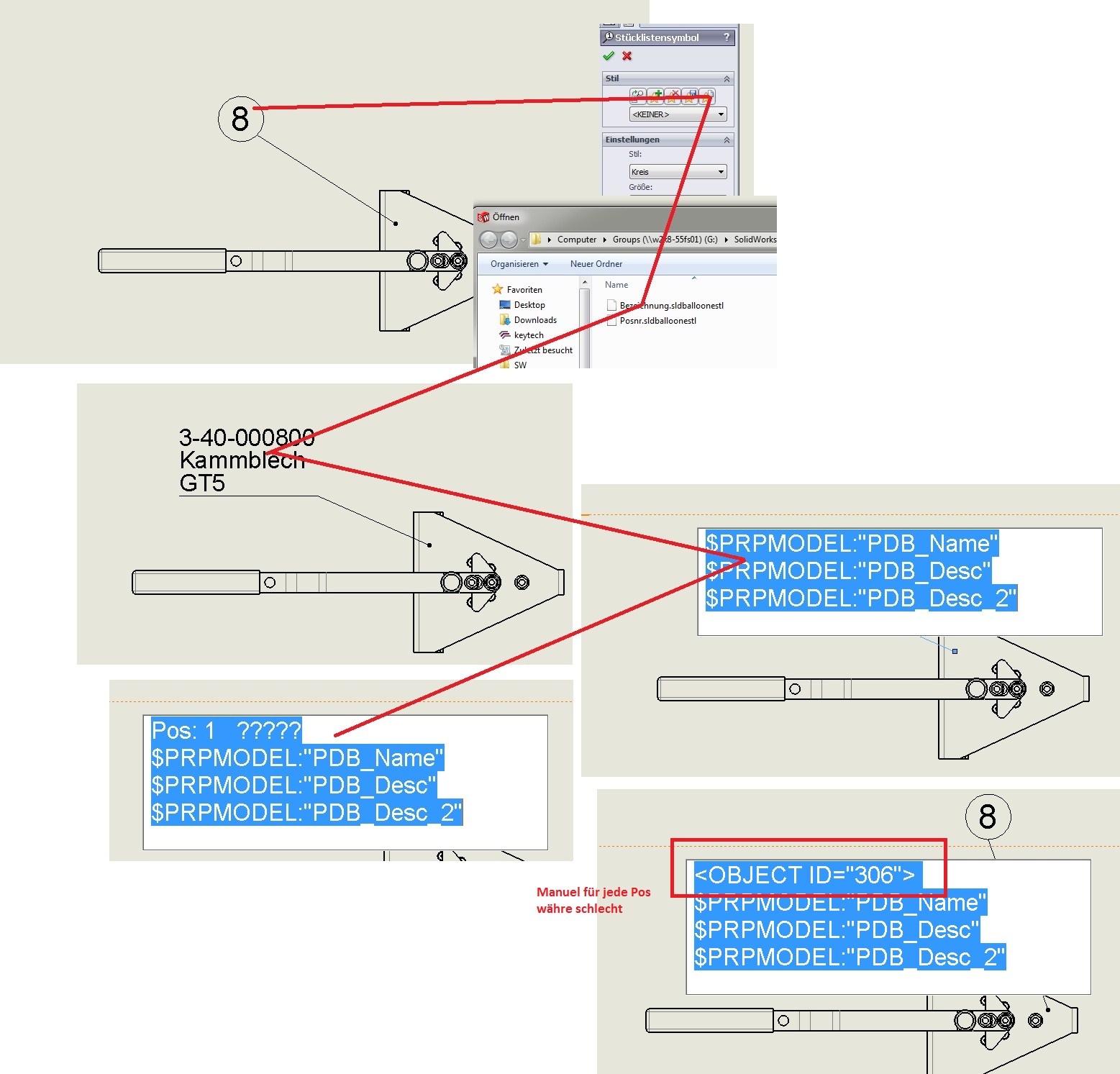

Hallo alle zusammen,
Ich suche gerade nach einer Möglikeit, die Pos-Nummer im Bezugshinweis anzuzeigen.
Siehe Bild
Alles ist machbar, wenn man weis wie!

man sollte sie - während man den Text bearbeitet - eigentlich einfach anklicken können, um sie in den Text mit aufzunehmen.

Danke für die schnelle Antwort.
Zum besserem Verständnis habe ich noch ein Bild geladen.
Ich möchte wieder eine Ein Stil erstellen das sofort alle Infos übernimmt.

Ich habe das schon geahnt, kenne aber keine Lösung dafür. Sry.
Die Positionsnummer ist halt eine Eigenschaft der Bgr, nicht der Komponente...

Ich weiß dass die Variable zu der Zeichnung gehört.
Sie müsste => PRPSHEET:"SW-????"

Hallo Matrix,
dann weißt du ja Sachen die sonst niemand weiß :D.
Wenn dann müßte die Eigenschaft eine $PRPMODEL sein weil ja zur Komponente gehörend. Aber dies kann nicht sein da die Pos. Nummer ja erst durch eine Stülli vergeben wird und keine feste Komponenteneigeschaft ist.
Auszug aus der SWX Hilfe welches Präfix welchen Bezug herstellt:
$PRP: -> Aktuelles Dokument
$PRPSHEET: ->
-Modell in der Ansicht, die in den Blatteigenschaften festgelegt wurde.
-Wenn das Modell, das in den Blatteigenschaften für benutzerdefinierte Eigenschaften festgelegt wurde, Standard ist, wird bei Bezugshinweisen von Zeichenansichten das Modell in der Zeichenansicht, zu der der Bezugshinweis gehört, verwendet.
-Bei Blatt- und Blattformat-Bezugshinweisen wird die erste Ansicht im FeatureManager verwendet.
-Wenn eine Ansicht ausgewählt ist, wird das Modell für diese Ansicht in allen Fällen verwendet.
$PRPVIEW: -> Modell in der Zeichenansicht, zu der der Bezugshinweis gehört.
$PRPMODEL: -> Komponente, an die die Beschriftung angefügt ist
Desweiteren findest du in der SWX Hilfe auch alle abrufbaren SWX Eigenschften (Suchbegriff z.B. "SW-").
