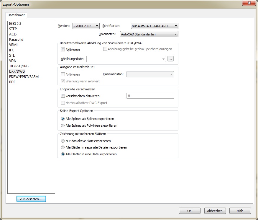

Hallo Norbert
ich hab das Teil mal als dxf gespeichert:
- Speichern unter
- Haken bei Beschriftungsansichten
- zu exportierende Ansichten: aktuell
Unabhängig davon, ob ich den Bildschirminhalt nochmal mit <STRG> f ins Fenster zoome oder nicht, bekomme ich das dxf (siehe Anhang) - sollte also nicht an dem eigentlichen Formalismus liegen.
Schau mal unter dem Button "Optionen" im Speichern unter dxf - Dialog, wie da Deine Einstellungen sind. Meine hab ich als jpg beigelegt
Viele Grüße - Axel
