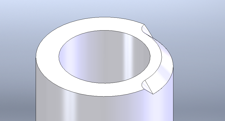

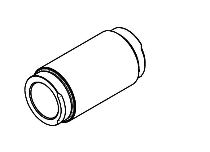

ich probiere grade etwas nachzuzeichen, doch ich bekomme es nicht hin!
Eine Buchse mit einem Ansatz soll eine Fase am Ansatz bekommen, jedoch nur über einen viertelkreis!
Könnt ihr mir helfen?

Das Feature was ich nehmen würde , wäre der rotierte Schnitt und dann dort eben den Schnittbereich in ° ageben... bei den Ein und Ausläufen reicht vlt. schon verrunden ansonsten eben auch modellieren, dafür gibts verschiedene Strategien (z.B.:Ausgeformter Schnitt mit Werkzeugkörper)
Lad mal hoch, was du schon hast.

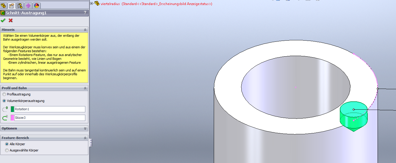

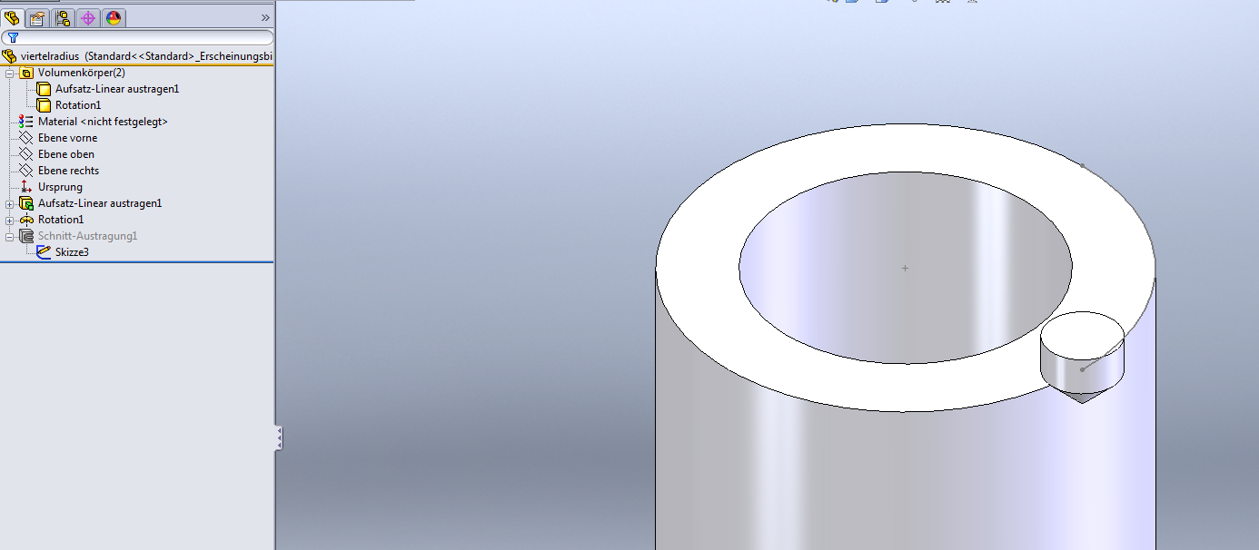

als Andeutung oder Natur(Werkzeug)getreu? Das zweite im Anhang.

Danke, war genau das richtige!

der Vollständigkeit halber wäre natürlich auch die Volumenkörperaustragung eine Möglichkeit.
