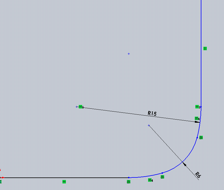

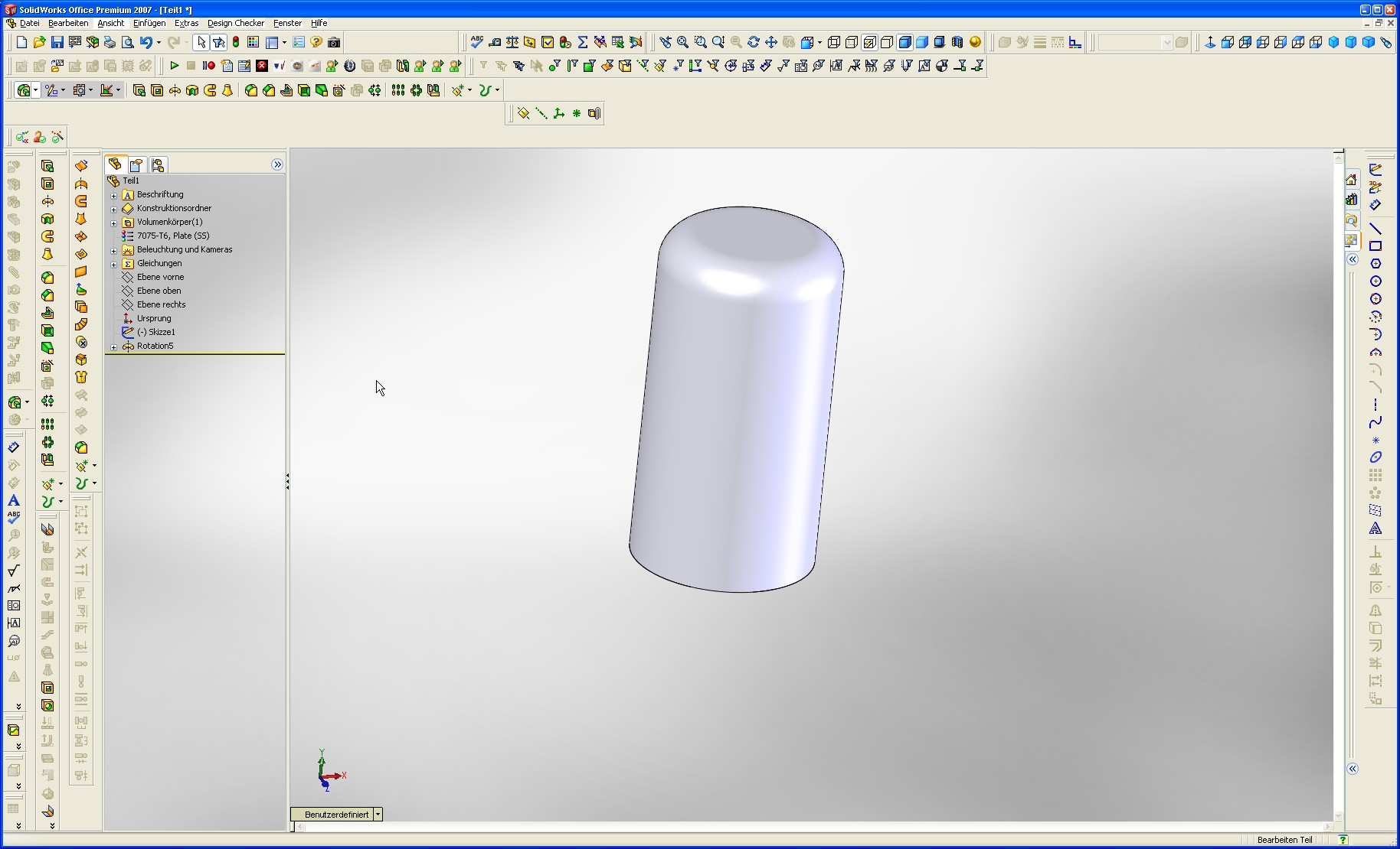

OHNETK.zip
Spline-Werkzeuge könnten helfen... Machen aber bei 90° einen kleinen Radius rein. Daher die verschobebe Achse.

Softradius geht so wie im Bild. ( Die Zahlen sind nur als Beispiel )
Daß Designer diese Lichtkanten nicht mögen ist nicht neu.
Es kommt hier aber weniger auf die CAD Daten an, sondern auf die praktische Ausführung.
Muß man halt vorgeben: Alle Radien weiche Übergänge ( oder so ähnlich )
Sicher kan man da tolle Kurven konstruieren, aber bei einem Radius von 3 mm gibt das keinen Sinn.

ich würde es ganz einfach mit dem Verrundungs-Befehl lösen:
Mache anstelle einer Verrundung mit konstantem Radius, eine Flächenverrundung. Benutze hier unter Verrundungsoptionen dann die Option Durchgehende Krümmung. Und nun bekommst du einen weichen, krümmungsstetigen Verlauf. Schaue dir das Ergebnis mit Zebrastreifen oder der Krümmung an (beides in Evaluieren zu finden). Störe dich nicht an der tangentialen Kante, die nach-wie-vor angezeigt wird.
