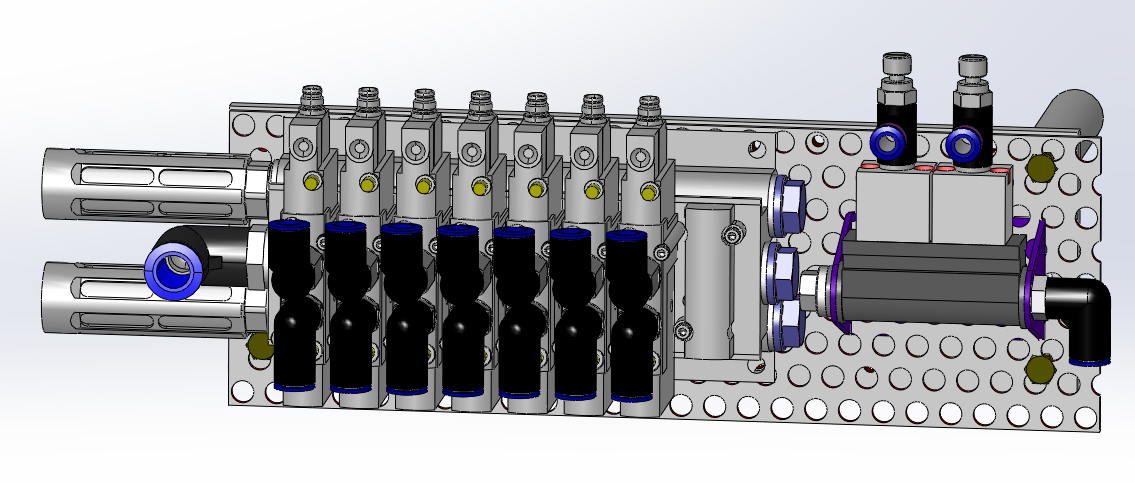

Hi Gemeinde!
Wir benötigen zum Aufschrauben von verschiedenen Festo-Anschlußblöcken, Verteilerblöcken, Drossel-Rückschlag-Ventilen, Filter-Befestigungswinkeln, Anschlußleisten mit Winkeln und Langlöchern, siehe auch Bildchen, universelle Grundplatten bzw. Bleche, die man prinzipiell als Lochblech bezeichnen dürfte. Diese müssen aber aus 1.4301 bzw. V2A sein, sollten min. 2mm Dicke haben.
Nun habe ich von verschiedenen Anbietern dererlei Bleche "getestet", ob diese auch den jeweils benötigten Lochabständen genügen.
Info: Serie = 1 Stück, immer anders bestückt.
Leider ohne großen Erfolg, Loch an Loch und paßt doch nicht.
Wie macht das der Rest der Welt draußen?
Bitte keine Vorschläge abweichend von 1.4301 bzw. V2A!
Danke im Voraus, Grüßle H.

Hallo Hartmut,
das wird ja nie passen bei der Vielfalt.... Es sei den Du nimmst 10-er PE und SPAX (natürlich VA) - dann bist Du "flexibel"
Ich mache solche Dinger immer passend zur Anwendung und lasse lasern (wenn aus Blech).
G.  thomas

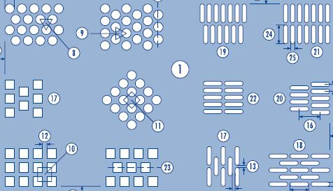

Auch wenn ich dir bei deiner Anwendung nicht direkt helfen kann, weil wir die so nicht verwenden, geb ich dir nen Tip: die Lochbleche/-platten sind in der DIN24041 genormt, für dein Beispiel (Bild) findest du zB. da was:
http://www.schaefer-lochbleche.de/file admin/redakteur/Lochbleche/DOWNLOAD/PDFs_Einzelseiten/LB-Katalog-05-11-dt/Rundlochung-versetzt.pdf
Die gibts auch noch mit Langlöchern, Quadratlöchern, versetzt, in geraden Reihen, alle möglichen und unmöglichen Werkstoffe etc. pp.
Musst dir nur eine passende aussuchen.
Gruß, Jens

Der Vorschlag von Jens mit den Lochblechen aus Langlöchern könnte bei dir am besten funktionieren. Deine Pneumatikinseln dürften sich hauptsächlich in der Länge unterscheiden und nicht in der Breite.
Grüße Günter
PS.: Vielleicht ist ein Lochblech nur die zweitbeste Lösung und die beste könnte ein typisches Alu-Systembaukastenprofil mit Nutmuttern zur Befestigung sein.

Hi Gemeinde!
Gute Ansätze, DANKE.
Bin gerade am Optimieren der Lochung, daß möglichst "fast alles" paßt, siehe Bildchen.
@Günter: nix Alu --> Bitte keine Vorschläge abweichend von 1.4301 bzw. V2A!

Hallo Hartmut,
ich denke, wenn die Komponenten kein einheitliches Raster haben, wird es schwierig sein ein passendes/praxistaugliches Muster zu finden. Wenn das Muster nicht für alle Komponeneten passt, muss auch wieder gemurkst werden. Dann würde ich die Montageplatte gleich entsprechend anfertigen.
Wenn trotzdem die Komponenten auf eine Lochplatte müssen, hätte ich folgende Idee:
Adapterplatten für die einzelnen Komponenten vorfertigen lassen, die auf ein handelsübliches Lochblech passen. Dann könnte auch der Einbau in verschiedene Winkelraster vorgesehen werden.
Gruß Lenz
