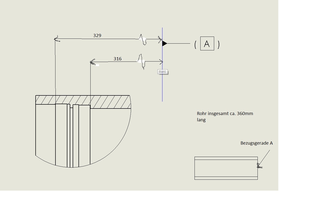

Ersteinmal Hallo hier im Forum,
ich habe mich gerade hier angemeldet in der Hoffnung, dass ihr mir helfen könnt und ich nicht immer Stunden lang versuchen muss mir alles zu erarbeiten. Um mein Kenntnisstand kurz zu klären: Ich bin Student und hatte ein Semester CAD mit SoloidEdge. Jetzt arbeite ich als Werksstudent seit ca. einem halben Jahr mit Solidworks und bin hier in der Firma der einzige der sich damit beschäftigt. Fortbildungen oder ähmliches hatte ich nicht.
Mein Problem ist folgendes:
Ich habe ein relativ großes Bauteil und arbeite deshalb mit Detailansichten bei der Zeichnung. Ich weiß jedoch nicht, wie ich in den Detailansichten im Bezug auf eine Bezugslinie die in der Hauptansicht gesetzt wurde bemaßen kann. Also ich habe in der Hauptansicht Bezugslinie A und möchte in der Detailansicht z.B. den Abstand einer Linie zu dieser Bezugslinie bemaßen.
Wäre schön wenn ihr weiterhelfen könntet und hoffe ihr versteht was ich meine.

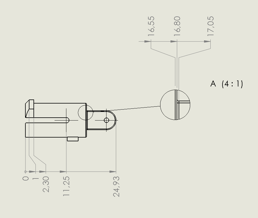

Das geht mit Ordinatenbemaßung.
Bezug in der Hauptansicht --> Kante in der Detailansicht wählen.

den Detailkreis so wergrössen, das Du bemaßen kannst, nicht benötigte Hilfslinien und Bemassungslinien über Anzeige ausblenden, Detailkreis wieder anpassen. Was besseres kann ich nicht anbieten.

Hallo Philip,
und herzlich willkommen im SolidWorks Brett auf CAD.de
Original erstellt von Flip1303:
Da fallen mir zwei Wege ein:
1. Das Detail so weit vergrößern, dass du deine Bezugslinie A mit im Detail siehst, dann bemaßen, dann wieder verkleinern und von dem Maß die nicht brauchbare Hälfte an Maßhilfslinie und Maßlinie ausblenden
2. Pfuschen. Eine Konstruktionslinie oder nur einen Punkt in das Detail skizzieren, das bemaßen (dabei wieder die nicht benötigte Maßhilfslinie und Bemaßungslinie ausblenden) und mit "Wert übergehen" den Wert reinschreiben, den du haben willst. Da gepfuscht ist es natürlich nicht assoziativ.

mach doch mal einen kleinen Bildausschnitt fertig - und zeig den hier mal -, wie es denn so aussehen sollte. Vielleicht kann man dann etwas zielgerichteter tricksen.
Ich kann mir das momentan schwer vorstellen, das im Detail auch die Basis/Bezugskante enthalten ist UND ein weiteres Detail. Denn dann müßte diese Ansicht doch wieder recht groß werden, oder?

erstellt am: 03. Jan. 2013 12:37    Editieren oder löschen Sie diesen Beitrag!  <-- editieren / zitieren -->   Antwort mit Zitat in Fett Antwort mit kursivem Zitat    Unities abgeben: 1 Unity (wenig hilfreich, aber dennoch)2 Unities3 Unities4 Unities5 Unities6 Unities7 Unities8 Unities9 Unities10 Unities Nur für Flip1303 10 Unities + Antwort hilfreich
meinst du so...assoziativ und ohne Pfusch.

erstellt am: 03. Jan. 2013 12:47    Editieren oder löschen Sie diesen Beitrag!  <-- editieren / zitieren -->   Antwort mit Zitat in Fett Antwort mit kursivem Zitat    Unities abgeben: 1 Unity (wenig hilfreich, aber dennoch)2 Unities3 Unities4 Unities5 Unities6 Unities7 Unities8 Unities9 Unities10 Unities
Hab hier mal mit meinen Paint-Künsten versucht zu zeigen wie das Aussieht. Das große ist die Deatilansicht, untenrechts zeigt wo die Bezugslinie A eigentlich liegt.

erstellt am: 03. Jan. 2013 13:06    Editieren oder löschen Sie diesen Beitrag!  <-- editieren / zitieren -->   Antwort mit Zitat in Fett Antwort mit kursivem Zitat    Unities abgeben: 1 Unity (wenig hilfreich, aber dennoch)2 Unities3 Unities4 Unities5 Unities6 Unities7 Unities8 Unities9 Unities10 Unities Nur für Flip1303 10 Unities + Antwort hilfreich
Hallo nochmals,
mein Tipp: Mache es so, wie Olaf es vorschlägt - ohne Pfusch - und male dann deine Bezugskante A als Skizzenelemente hinzu. Ansonsten müßtest du entweder die Kante an der Orignal-Postion (weit weg) haben, oder die Werte manuell ändern, was ich nicht anraten möchte.
Aber so, wie die Bemassung von dir skizziert wurde, wirst du es nicht über Einstellungen o.ä. hin bekommen. Da mußt du "malen".

erstellt am: 03. Jan. 2013 13:20    Editieren oder löschen Sie diesen Beitrag!  <-- editieren / zitieren -->   Antwort mit Zitat in Fett Antwort mit kursivem Zitat    Unities abgeben: 1 Unity (wenig hilfreich, aber dennoch)2 Unities3 Unities4 Unities5 Unities6 Unities7 Unities8 Unities9 Unities10 Unities
gut dann habe ich wenigstens eine definitive Antwort, und mache das Beste daraus. Mit der Ordinatenbemaßung ist ja auch nicht schlecht. Vielen Dank für die Hilfe!
