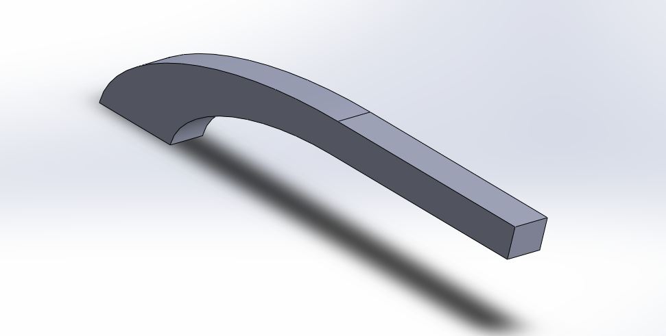

ich habe direkt noch eine Frage. Vorweg will ich schonmal sagen, dass ich sämtliche SuFus (sowohl in Solidw. als auch hier im Forum und auch Goolge) schon um diese Frage bemüht habe, jedoch erfolglos!
Also:
ich hab ne Viertelellipse, an deren Ende horizontal noch eine waagrechte Verlängerung angebracht ist. Das ganze sieht dann so aus wie auf dem Bild. Die Skizze ist schwarz, es sollte also alles bemaßt sein.
Jetzt will ich die Oberseite dieses Gebildes mit einer Ausbuchtung/Tasche versehen. Geht das denn bei Ellipsen? Wenn ich die Ebene auswähle und dann auf die Tasche-Funktion gehe, schickt er mich wieder in den Skizzier-Modus und die Tasche-Funktion wird grau.
Hat jemand eine Idee bzw. weiß jemand, ob das machbar ist?
Ich habe bisher keine Lösung gefunden.
Liebe Grüße,
Baui

Im Anhang ist jetzt die Datei, soweit bin ich. Die Tasche aus dem Quader hinten soll sich mit der selben Tiefe an der Ellipse langziehen.
Ich hoffe, du kannst mir da helfen. Danke schonmal.

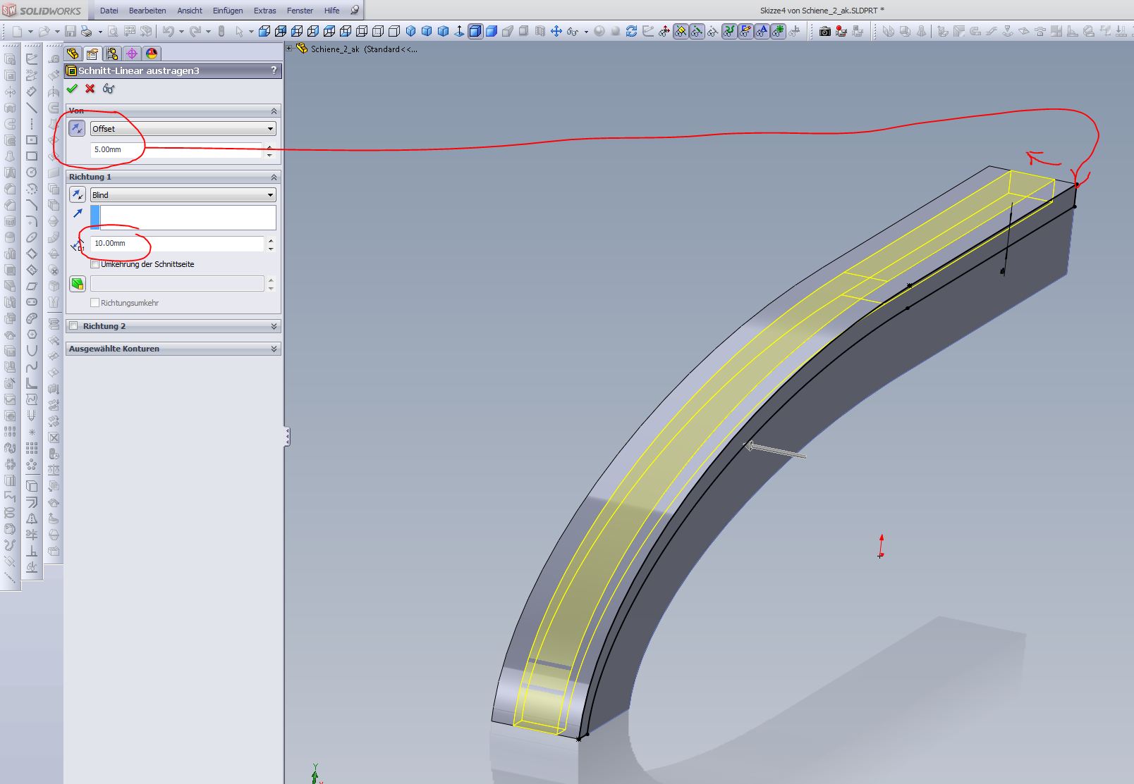

in dem Fall ganz einfach linearer Schnitt mit Offset

Danke. Kannst du bitte nochmal genau erklären was du getan hast? Hab grad grob gesucht, was Offset ist, aber bin nicht schlau geworden.

so wie Andreas    es gemacht hat, aber in meinem Beispiel wird die Nutposition durch die vorhergehende gesteuert.
Ganz nach belieben.

Du hast aber schon gemerkt das ich den Schnitt von einer anderen Fläche aus gestartet habe ?
Schau Dir mal die Optionen vom linearen Schnitt an.

Sehr geil, hab es hinbekommen. Danke für eure Hilfe!

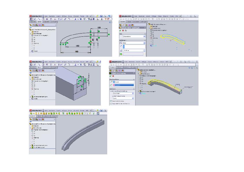

Hallo Baui,
anbei noch eine weiter Art, falls es dir langweilig wird.
