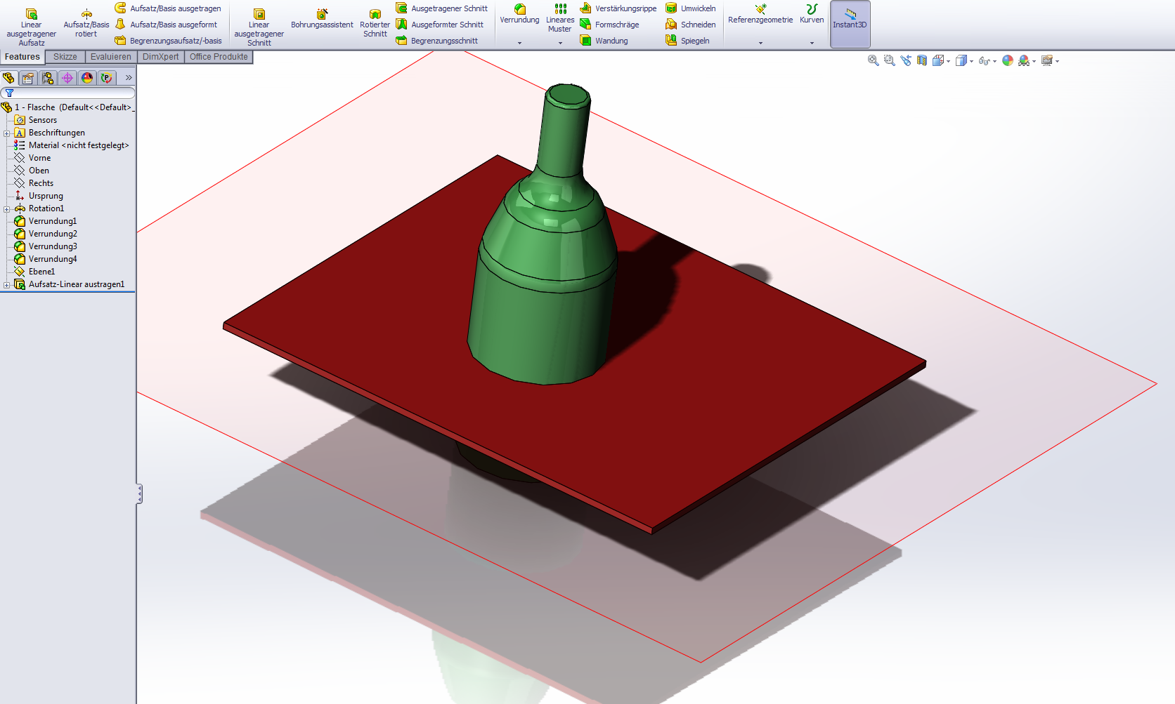

Hallo Leute,
vielleicht kann mir jemand den Tag retten   Ich brauche bitte eine idiotensichere Erklärung, wie in SW (2012) das Einbuchten-Feature funktioniert (meine mentale Kapazität reicht leider nicht um die "So sieht es dann aus"-Beispiele der Hilfe nachzuvollziehen).
Anwendung:
Es soll eine Einbuchtung in ein Blech bzw. dünnes Teil gedrückt werden, die das "Werkzeug" abformt (ähnlich dem Stanzwerkzeug).
Allgemein:
Wir reden doch von einem Bauteil und NICHT von einem Zusammenbau, oder? Es fängt deshalb schon damit an, dass ich nicht verstehe, wie das mit den "zwei Volumenkörpern" eigentlich gemeint / gedacht ist... Konstruiere ich diese einfach "ineinander", so dass sie eigentlich zusammenkleben? Ich habe dann eigentlich nur zwei Features in einem Bauteil...!

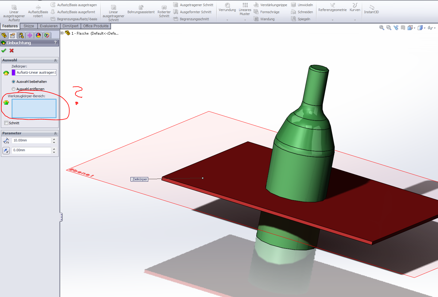

- Habe nun ähnlich dem SW-Beispiel eine Flasche gebastelt und eine Platte quer durch (oder auch drunter / drüber).
- Einbuchten: "Wählen Sie Teil 1 und Teil 2 - fertig". Pustekuchen, ich kann lediglich das Werkstück wählen, dann entweder nichts oder "Punkt @ Fläche". Ab da geht nichts weiter ... Was die Optionen "Abstand und Dicke" bedeuten kann ich zwar mutmaßen (vermutlich Luft zwischen Werkzeug und Form sowie [neue] Materialdickeim Bereich der Verformung), aber wissen tue ich es nicht ...
Was mache ich falsch?? Kann mir evtl. jemand bitte ein 'Schritt für Schritt Beispiel' geben, wie das anzuwenden ist bzw. wo der Denkfehler liegt? Stehe einfach total auf dem Schlauch.
Danke!
/SN
PS:  Wie das Stanz / Formwerkzeug funktioniert weiß ich, möchte dies aber hier nicht verwenden.

die Lösung ist recht einfach: Mache bei dem letzten Feature das Häckchen bei "verschmelzen" raus. Damit werden die beiden Volumenkörper nicht länger verschmolzen -> es entstehen 2 Körper. Dann klappt es auch mit dem Einbuchten.
