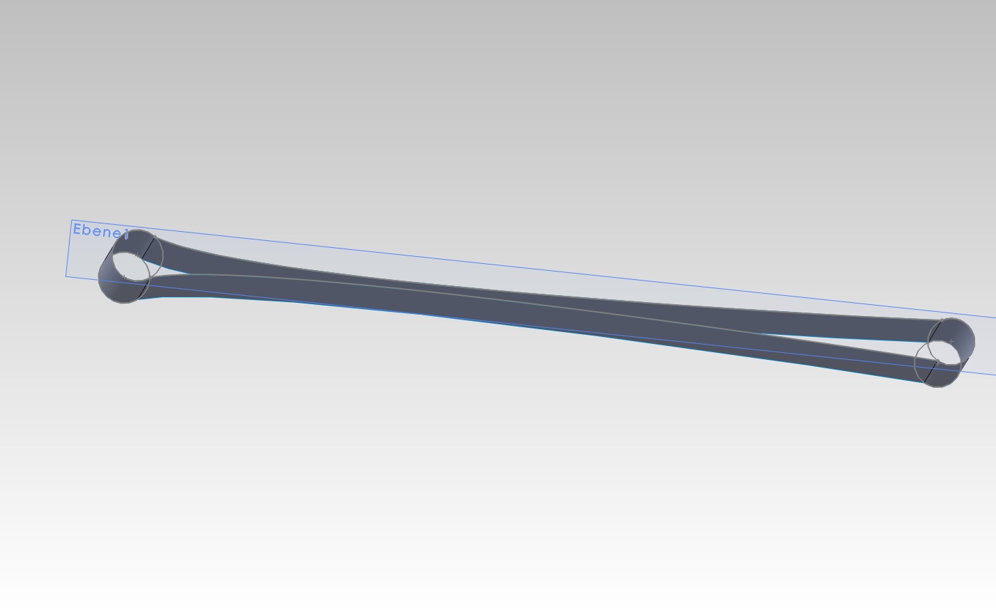

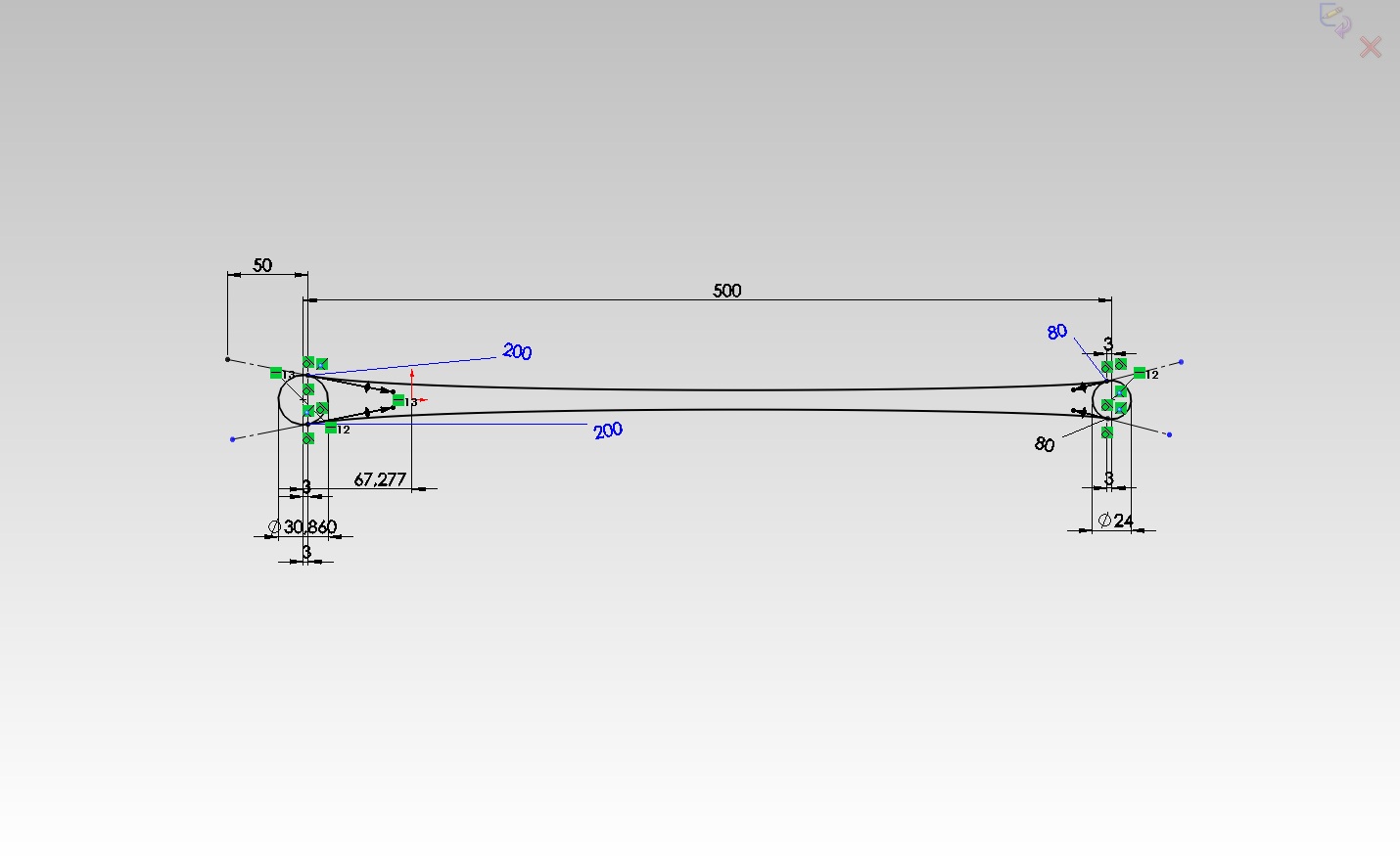

Hallo Community,
ich versuche nun schon seit Stunden eine Begrenzungsoberfläche über eine Kontur zu erstellen.
Leider wird mir dabei immer wieder die "nicht geschloßene Skizze" zum Verhängnis.
Die Skizze ist denkbar einfach:
2 Kreise (links und rechts) verbunden mit 2 tangential angelegten Splines.
Das Problem ist wohl, dass durch die Splines die Kontur nicht geschloßen wird.
Weiß jemand wie man dies beheben kann?
Danke :-)

zur weiteren Erklärung folgendes:
Ich würde gern so etwas wie hier -> http://www.dailymotion.com/video/xkxnjm_solidworks-surface-tutorial-toy-ship_tech#.UN7T41iPV8E (ab 4min) machen.
Leider kann die von mir erstellte Kontur nicht benutzt werden da der Spline als offen gilt und der Kreis als geschloßen.

Dann mach erst eine Skizze nur mit den beiden Kreisen.
für die Skizze mit der Splineverbindung erzeugst Du eine 2. Skizze extra in der Du für die Kreise mit Kurve nutzen die Durchmesser der beiden Kreise aus der ersten Skizze übernimmst. Dann legst Du deine Splines rein und kannst locker die Segmente dazwischen wegtrimmen.
So einfach kann das sein

Ich habe folgendes gemacht:
1. Eine Skizze erstellt mit den 2 Kreisen
2. Eine zweite Skizze mit den 2 Kreisen + Splines wobei ich hier die 2 Kreisausschnitte weggetrimmt habe (Die Ebene mit auf welcher ich gezeichnet habe, ist deckungsgleich mit der ersten Skizze
3. Zweite Ebene erstellt welche in einem Abstand X von den beiden ersten Ebenen senkrecht entfernt ist
4. Die beiden Skizzen aus Schritt 1 und 2 auf die neue Ebene kopiert
5. 2 Verbindungssplines zwischen den beiden Ebenen gezogen und an die Ebenen "angesteckt"
6. Versuch eine Begrenzungsfläche zu erzeugen wobei die beiden einzelnen Kreise (aus Schritt 1) nicht genommen werden, da die keine durchgehende Gruppe von Einheiten darstellt...
irgendwo habe ich einen massiven Denkfehler

du nimmst am besten die 2te Skizze, in der sich das getrimmte Profil - genau 1 (!) Profil befindet. Eine Skizze mit mehreren Konturen geht nicht!

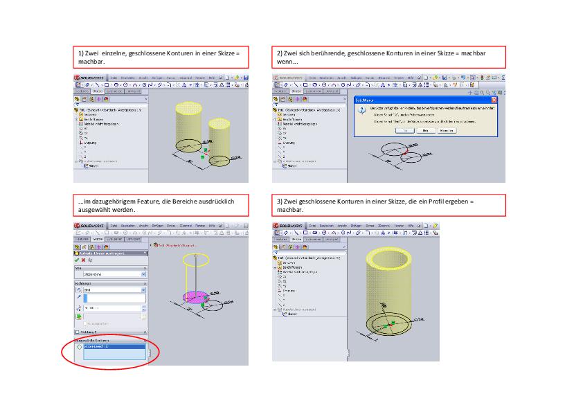

MehrereKontureninSkizze.pdf
ZweirohrteilBeginn.pdf
Hallo elconno,
ich denke mehrere geschlossene Konturen in einer Skizze gehen schon. Siehe Anhang. Oder meint Heiko vielleicht etwas anderes?
Ich habe mir deinen link zu diesem Badewannenspielboot angeschaut. Leider kann ich nicht nachvollziehen, was du mit deinem Ansatz modellieren willst.
Ich habe dir, zu deinem Ansatz, ein Beispiel angehängt.
Gruß Lenz

das Feature Begrenzung-Oberfläche kann nur Skizzen mit einer einzigen geschlossenen Kontur verwenden. In diesem Zusammenhang hast du natürlich recht. Mich hat deine pauschale Aussage "wie auch immer: Mehrere geschlossene Konturen in einer Skizze geht nicht" irritiert.
Ich glaube mein Ansatz mit den zwei einzelnen Skizzen, in der sich die zweite Skizze auf die erste Skizze bezieht, könnte elconno sehr wohl helfen. Mir ging es darum, zu zeigen, dass die Skizzengeometrie von elconno nicht in einer Skizze sein muss/soll und somit das Konturproblem gar nicht entsteht.
Im Grunde hast du das ja bereits vorgeschlagen, aber irgenwie hat es scheinbar an elconnos Umsetzung gehakt.
Die Feature in meinem Beginn-Beispiel hätte ich weglassen sollen, damit kein Missverständniss entsteht.
Unabhängig davon glaube ich, dass elconnos Ansatz mit Begrenzungsoberfläche gar nicht so optimal ist. Aber dazu musste ich sehen, was elconno eigentlich machen will.

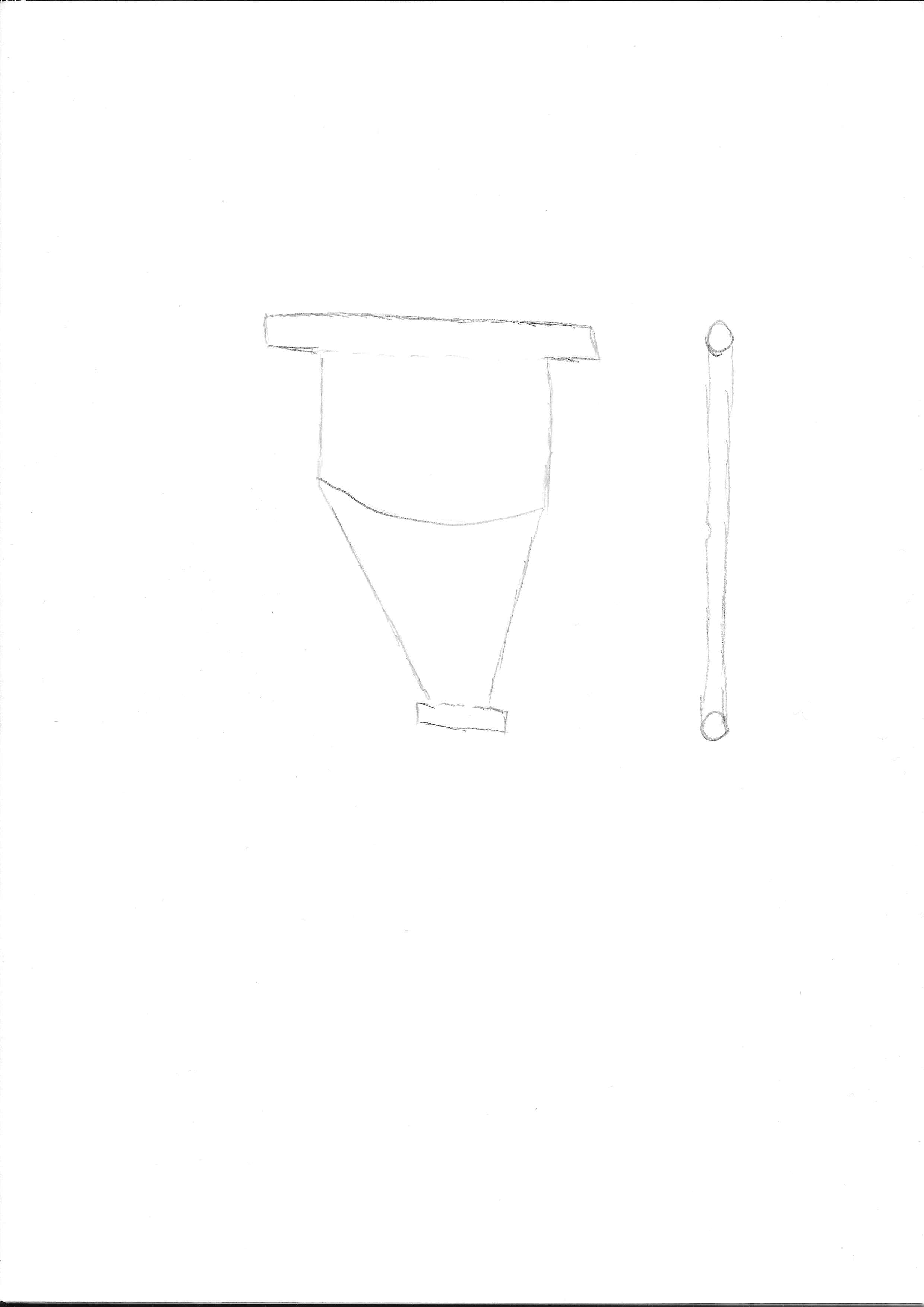

Hallo hallo,
ja so wie ich das hier lese habe ich mich wohl doch ein wenig zu sehr am Feature Begrenzungsoberfläche festgehalten.
Was ich machen will ist folgendes:
(Seitenansicht)
Ein "Schild" welches rechts und links von den beiden Rohren gehalten wird.
Das Schild (Werbemittel) soll ab Mitte zwischen den Rohren verjüngend zu dem rechten Rohr zu laufen.
Sozusagen linke Hälfte des Schildes ein Rechteck, rechte Hälfte ein gleichschenkliges Dreieck mit Spitze zum rechten Rohr.
In der Mitte des Schilds soll es noch eine weitere Verjüngung in z-Achse geben.
Das Schild ist innen hohl, kann also verschalt werden.
So das wäre es zur Erklärung.

erstellt am: 01. Jan. 2013 14:06    Editieren oder löschen Sie diesen Beitrag!  <-- editieren / zitieren -->   Antwort mit Zitat in Fett Antwort mit kursivem Zitat    Unities abgeben: 1 Unity (wenig hilfreich, aber dennoch)2 Unities3 Unities4 Unities5 Unities6 Unities7 Unities8 Unities9 Unities10 Unities
Hallo Heiko,
ich habe hier noch einmal ein ganz grobe Handskizze eingefügt, da ich deine Datei mit SWX11 nicht öffnen kann
MfG elconno
Anmerkung:
Gibt es die Möglichkeit (ähnlich wie bei Inventor) eine Multilevel Austragung zumachen, so daß das Schild von oben nach unten in mehreren Ebenen ausgetragen wird?
[Diese Nachricht wurde von elconno am 01. Jan. 2013 editiert.]

hier mal das Prinzip im 2011er Format. Jetzt kommt es darauf an, worauf du GENAU hin willst.
Müssen die Flächen getrimmt werden?
Woher kommt der angedeutet Knick in deiner Skizze?
Multilevel sagt mir nichts... Eine Ausformung kann im SWX über mehrere Profile hinweg erfolgen. Meinst du vielleicht das?
Na, schau es dir erst mal an...

erstellt am: 02. Jan. 2013 22:24    Editieren oder löschen Sie diesen Beitrag!  <-- editieren / zitieren -->   Antwort mit Zitat in Fett Antwort mit kursivem Zitat    Unities abgeben: 1 Unity (wenig hilfreich, aber dennoch)2 Unities3 Unities4 Unities5 Unities6 Unities7 Unities8 Unities9 Unities10 Unities
Sweep.SLDPRT
ich habe meine "Zeichnung" noch ein wenig modifiziert mir einem Sweep für mein Zwecke wohl am sinnvollsten erscheind.
Allerdings stehe ich (unschwer in der Datei zu erkennen) vor dem Problem, dass der Mitteilteil des Schildes links und rechts entweder nicht komplett abschließt oder durch das eine Rohr hindurch geht.
Ich sehe das Problem an der Stelle der Ebene "Mainframe" da ich mit auf einer zu den Rohren geneigten Ebene weiter kommen würde, allerdings in einer 3D Skizze keine Ellipse zeichnen kann.
Gehe ich richtig in der Annahme?
SWX 2011

erstellt am: 03. Jan. 2013 09:33    Editieren oder löschen Sie diesen Beitrag!  <-- editieren / zitieren -->   Antwort mit Zitat in Fett Antwort mit kursivem Zitat    Unities abgeben: 1 Unity (wenig hilfreich, aber dennoch)2 Unities3 Unities4 Unities5 Unities6 Unities7 Unities8 Unities9 Unities10 Unities Nur für elconno 10 Unities + Antwort hilfreich
aber du könntest die Ellipse ja in einer 2D-Skizze erzeugen, die auf der geneigten Ebene liegt! oder du trimmst den Mittelteil nun gegen die Rohre. Übrigens sind die Rohre nun keine "echten" Rohre mehr, da du das Kreisprofil nicht lotrecht austrägst - schlimm?
Zum Trimmen: Links machst du z.Bsp. eine Offset-Oberfläche von dem Rohr. Dann gehst du auf Fläche ersetzten, und ersetzt die linke Stirnfläche durch die Offset-Fläche -> erledigt. Rechts schneidest du einfach den Mittelteil ab. Dazu nimmst du einfach die Skizzen, die du schon für das Rohr selbst genommen hast -> erledigt.
Einen schönen Gruß von Heiko
