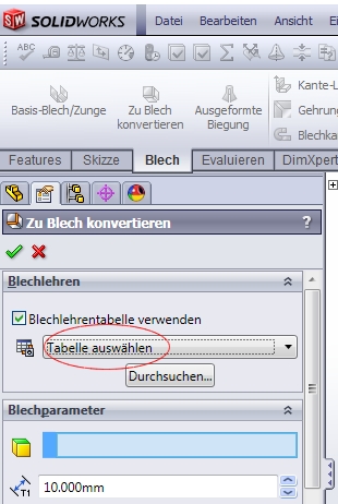

ich benutze die SolidWorks Studentenedition 2012-2013 unter Windows 7 und habe ein Problem bei der Auswahl von Blechlehrentabellen. http://img3.fotos-hochladen.net/uploads/blechlehrenx5lbysjoa3.jpg
Ich klappe dieses Menü auf und seh zwar die richtige Tabelle, meine Auswahl wird aber nicht gespeichert, es bleibt das Selbe wie vorher auch (siehe Bild). Kommt auch keine Fehlermeldung oder so.
Was tun?

diese Tabellen liegen im Excel-Format vor, und werden auch über Excel verarbeitet. Hast du MS Office / Excel installiert?

Ich hab das Tabellenprogram von OpenOffice gerade installiert, kann man das denn nicht verwenden?

nein Du brachst zwingend MS EXCEL 2010 oder neuer.

2007 sollte auch gehen!

Danke, hab ne Demo von Excel installiert, funktioniert nun und das reicht mir auch für die Demodauer.
