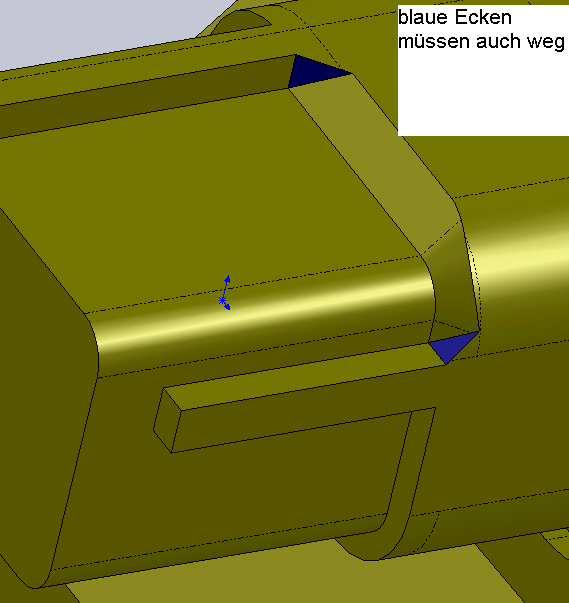

Hallo, kann ich die umlaufende Fase im Bild auch als Schräge erzeugen ?
Als geführte Ausprägung benötige ich da 3 Operationen und das 3 mal.
Muß bei einer Ausprägung die Skizze immer am Ende der Kurve sein ?
Was mache ich, wenn die Enden der Fase nicht mehr rechtwinklig zur Kurve sind ?
Edit: Umlaut im Anhang geändert

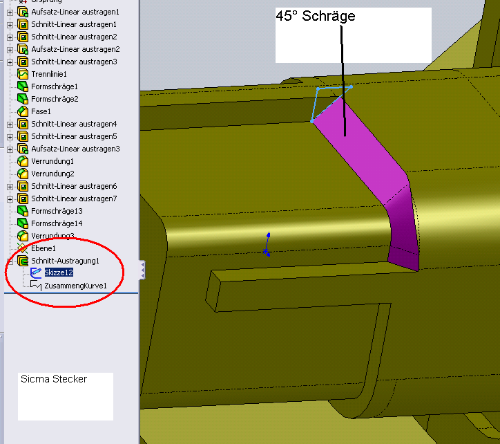

Das müßte sich tatsächlich auch mit einer Formschräge machen lassen. Ggf. die Option "Trennkurve" oder "Trennlinie" (habe gerade kein SWX am Start) verwenden, anstelle neutrale Ebene.
Und nebenbei: "Geführte Ausprägung" heisst doch bei uns: "Ausgetragener Schnitt".

Mit Trennlinie ging es eben nicht.
Auch nicht mit kleineren Winkeln.

so wie das für mich aussieht würde ich es mit einem linearen Schnitt und 45 Grad Formschräge versuchen.
HTH & bis demnäx,
Ralf

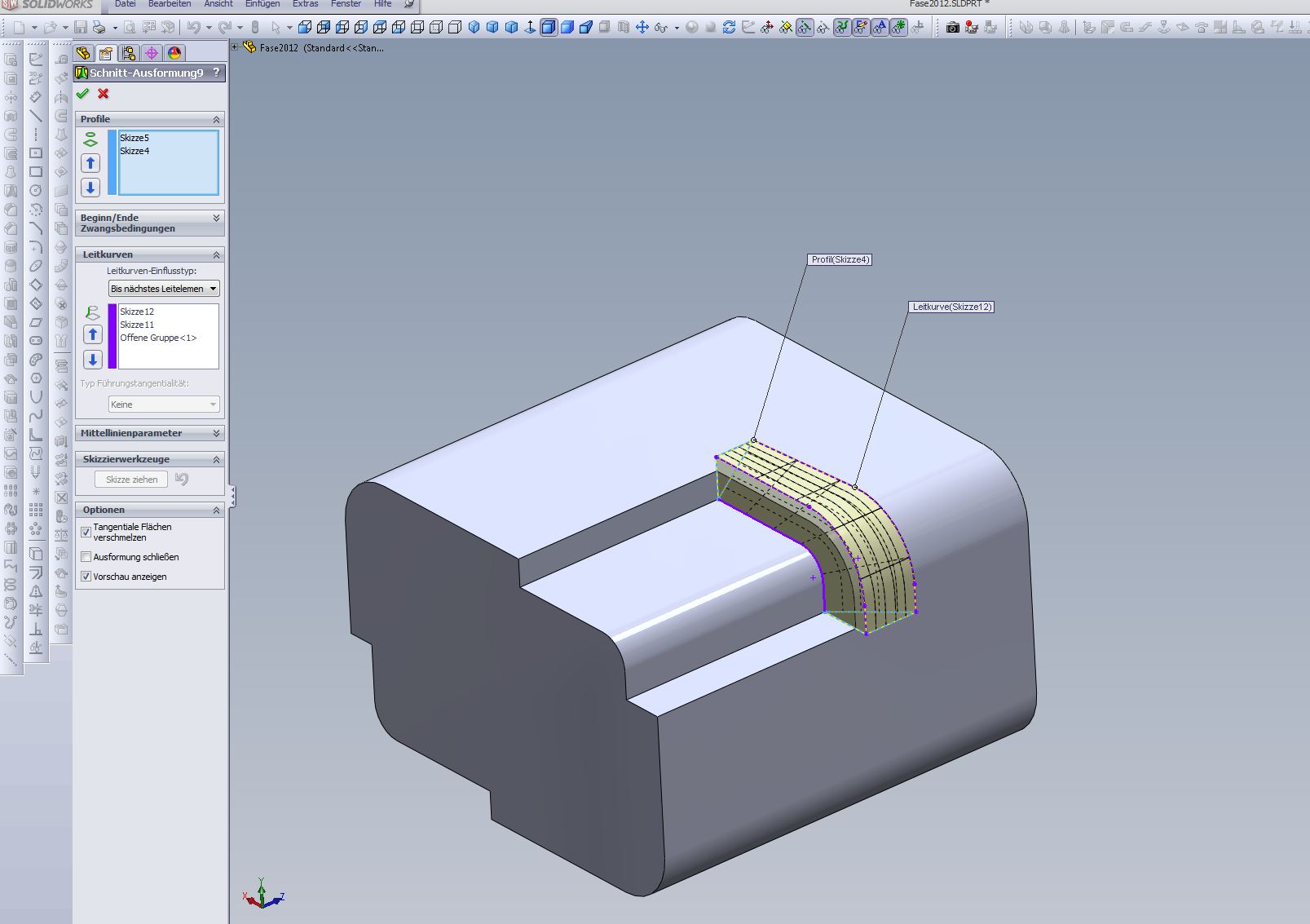

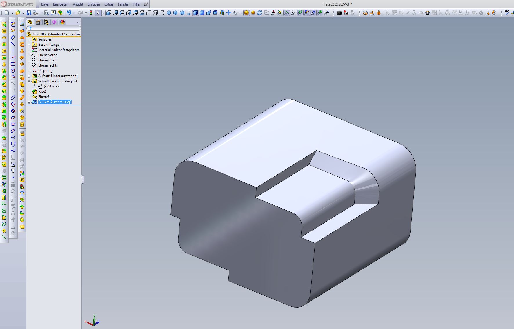

Fase2012.SLDPRT
kann da überhaupt kein Problem feststellen
Geht ganz simpel mit Fase , und ausgetragener Schnitt klappt auch fehlerfrei.
Vielleicht ist an Deinem Bauteil was anders als in meinem Beispiel ,daher bei Bedarf mal hochladen.
Grüße Andreas

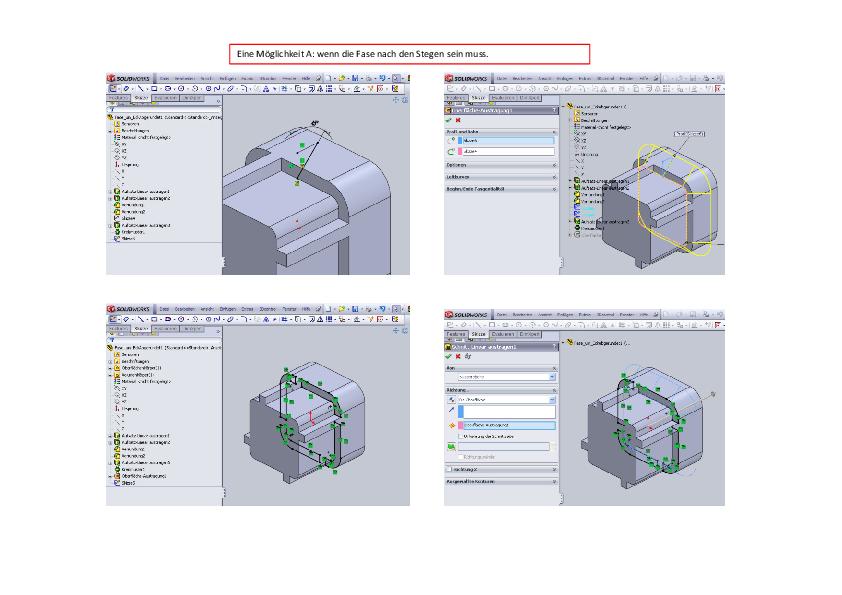

Fase_um_EckAbgerundet.pdf
Hallo Klaus,
hier noch zwei weitere Beispiele.
Andreas war etwas schneller als ich, seine Vorgehensweise möchte ich mir auch noch anschauen.
Und dann muss ich wieder in meine Werkstatt gehen, trotz Grippe (selber schuld wenn man selbständig ist).
Gruß Lenz

Hallo nochmal,
oder wächst die Fase zu einer Seite, dann könnte man ausgeformten Schnitt anwenden.
2 Profile und besser 3 Leitkurven sind dann allerdings nötig.
Grüße Andreas

Fase geht nicht, weil der Abstand nicht konstant ist.
Lineare Ausprägung sieht aus wie im Bild. Da muß ich noch die Ecken umständlich entfernen.
Schräge mit Trennfuge geht auch nicht - keine Ahnung warum.
Oberfläche Austragung und dann Schnitt bis Oberfläche geht nur an 2 von 3 Abschnitten.
2 Skizzen als Ausschnitt verbinden würde wahrscheinlich noch am besten funktionieren.
Klaus

Hallo Lenz, das würde mich auch interessieren.
Ich habe schon gründlich danach gesucht. Aber wie Du auch meinen Bildern siehst, sind da überall Lichtkanten ( Tangentenlinien ) die Probleme verurschen könnten.
Habe da überall Schrägen von 0,1 bis 0,2 ° drauf.
Darf das Teil leider nicht reinstellen.

Hallo Ralf, habe es hinbekommen nach der ersten Methode von Lenz.
Bin jetzt zufrieden damit.
Fläche löschen ging auch nicht, Fase geht nicht weil der Abstand umlaufend variiert.
Klaus
