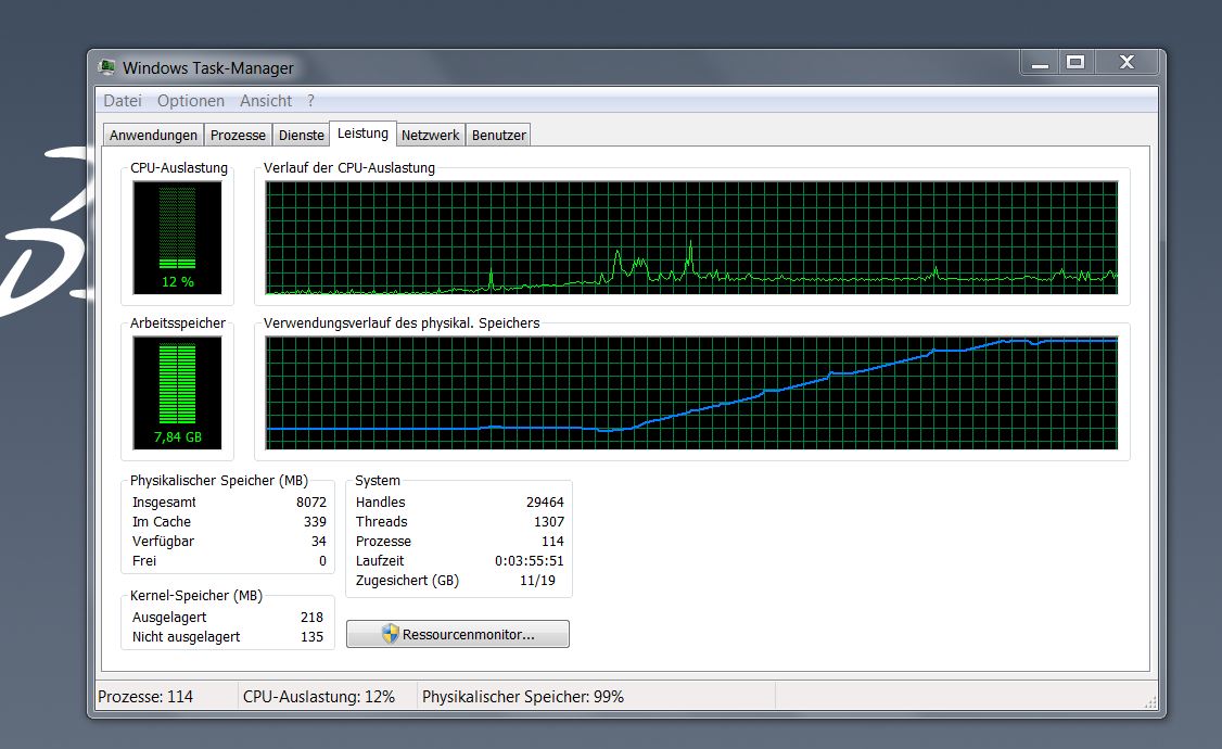

Hallo zusammen!
Ich hab die ruhige Zeit, die die Kids zur Bespielung ihrer neu erworbenen Gadgets nutzt, um auf meinem Firmenschleppdepp eine Probeinstallation SWX 2013 zu machen.
(Dell Precision M6600 mit 8GB RAM und WIN 7 SP1 64 Bit)
Auf dem Rechner lief erfolgreich und klaglos ein SWX 2012 bis zum SP5.
Das hab ich jetzt von der Platte geputzt und aufgeräumt. Darauf wurde ein SWX 2013 Prof mit SP1 installiert.
Wenn ich Das aber aufrufe, läuft mir innerhalb weniger Minuten das RAM voll, ohne dass ich überhaupt eine Datei geöffnet habe. Wenn ich SWX abschieße ist der Speicher auch ganz schnell wieder leer.
Kennt das schon jemand, oder noch besser, hat einen Tipp, was zu tun ist, um ein arbeitsfähiges System zu erhalten?
Das mit dem Putzen und Aufräumen hat vermutlich nicht so ganz geklappt. Bist Du sicher, dass Du alle alten Einträge in der Registry gelöscht hast?
Natürlich ist es auch möglich, dass bei der Neuinstallation etwas nicht geklappt hat. Bist Du sicher, dass SP1 sauber installiert wurde?

Hallo Günter,
da möchte ich auch noch ein wenig Katz und Maus mitspielen, dass ist doch zu merkwürdig.
Original erstellt von GWS:
Das hört sich ja schwer nach einem SPeicherleck an, dass ich zumindest bei meiner Spielinstalltion SW2013 SP01 nicht nachvollziehen kann.
Hast du nach der Neuinstalltion deine Registry sauber gemacht? Theoretisch könnte es sein, dass automatisch das zuletzt geöffnete Dokument beim Starten geladen werden soll und das Amok läuft. So Dokumente habe ich hier auch schon gehabt, die auf einem Rechner beim Aufrufen den Speicher so lange zugeschrieben haben, bis SolidWorks nur noch wegen Ressourcenmangel abgestürzt ist,m auf einem anderen Rechner ging dieselbe Datei ohne Schwierigkeiten auf.
Wenn das sicher gestellt ist kannst du auch mal sowohl den Ast in HKCU als auch in HKLM komplett wegschmeißen, u.U. wird irgendein Addon mitgeladen, dass dieses Speicherleck hat oder auslöst?
Wenn es auch das nicht ist würde ich mit dem Prozess Monitor von Sysinternals versuchen herauszufinden, was SolidWorks da denn nun treibt, ob es auf irgendwelche Dateien oder die Registry zugreift oder ob der Prozess an sich nichts "externes" macht. Vielleicht ist es auch die Interaktion mit der Grafik sein, ich weiß nicht, ob es nicht sein kann, dass da immer mehr und mehr Speicher von der Grafik angefordert werden kann, wenn der Grafikkartentreiber nicht sauber tickt. ALso auch mal mit Softwar-OpenGL probieren oder vielleicht mal einen ganz anderen Grafikkartentreiber.
Ich hoffe, da sind irgendwelche neuen Versuchsansätze dabei und es bringt uns der Lösung ein wenig näher.

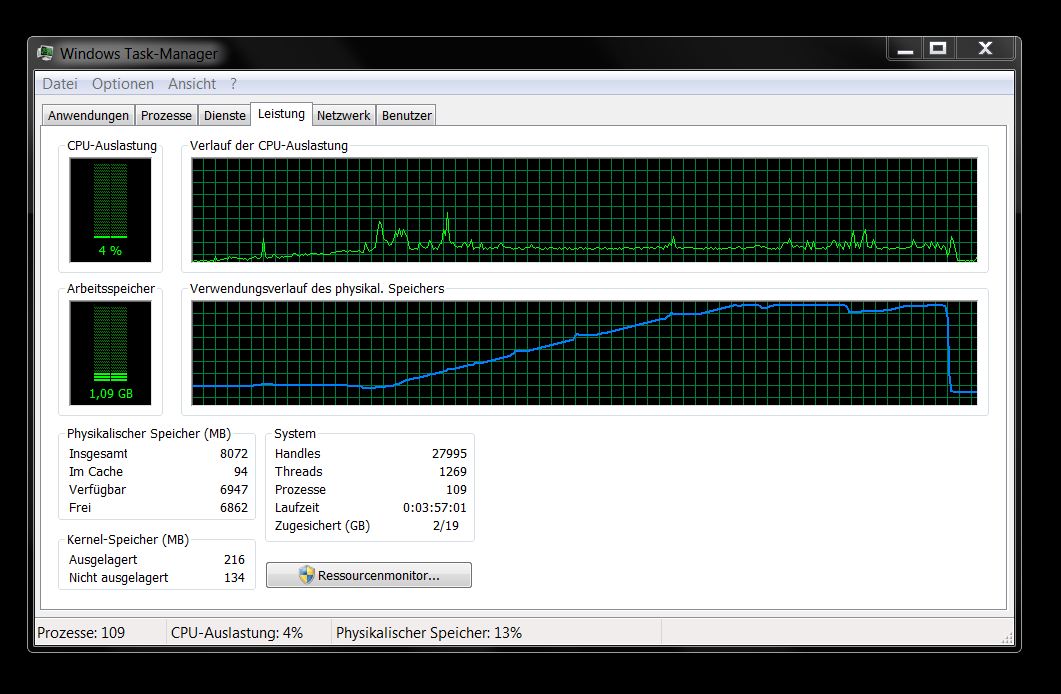

Kurzes Update von der Speicherfront:
Nach der Bewertung durch den SWX Support kamen folgende Anregungen:
  • Grafiktreiber: Mein Treiber ist jünger als der validierte / Konnte über Open-GL ausgeschlossen werden
  • Virenscanner: Wir benutzen G-Data / kann ich noch nicht überprüfen, den muss mir der Admin still legen, das kann ich momentan nicht.
  • defekte Installation / Das kann ich fast ausschließen. Ich habe SWX gefühlte 100x mit und ohne Reg-Clean installiert / deinstalliert
  • defektes Memorymodul / Der Support meinte, er weiß von einigen Problemen mit defekten Modulen bei Dell. Ich sollte es mal austauschen (lassen) Den Pfad werde ich mal weiter verfolgen, das kann aber dauern. Möglicherweise werde ich mal ein Programm zum RAM-Check von Heise runterladen, um die Module zu checken. Wie viel Erfolgschancen ich dieser Aktion beimesse, weiß ich noch nicht.
to be coninued
Grüße Günter

Ich habe jetzt zumindest einen Patch, mit dem ich arbeiten kann, ohne die eigentliche Ursache gefunden zu haben:
Wenn auf dem System ein SWX 12 installiert ist und das kurz einmal gestartet und wieder beendet wird, verhält ein danach gestartetes SWX 13 für den Rest der Sitzung artig. Kann auch mehrfach wieder gestartet werden.
Nach dem nächsten Booten muss SWX 12 wieder kurz ran.
Ich hab die Fehlersuche an dieser Stelle unterbrochen und werde sie erst wieder aufnehmen, wenn sich durch ein Servicepack oder ein SWX 14 etwas an der Situation verändert. Der Leidensdruck ist nicht mehr hoch genug und der gefundene Patch verschmerzbar.
