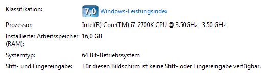

eine Frage an die Experten hier.
Ich habe sehr großes Problem mit der Wartezeit. Viele Teile bzw. Baugruppe  bauen sich sehr lange auf. Eine Möglichkeit die Modelle in abgespeckter  Konfiguration zu speichern und an zubauen besteht kaum, da die fast alle Modelle mittlerweile Flächenmodel bzw. Volumenmodelle, die aus Flächen aufgebaut sind,  sind. (meine Hassliebe).
Nun habe ich überlegt, Model im neutralen Format zu speichern, und in die Baugruppen anzubauen. Da die Modelle, wenn die einmal stehen, nicht mehr geändert werden, kann ich das machen.
Jetzt aber die Frage. Lohnt sich der Aufwand und wenn ja, welcher Format ist dafür besser geeignet?

Hallo Eugen,
leider hast Du keine Rechnerkonfiguration angegeben , das wäre nämlich mein erster Ansatzpunkt.
Auch ein Update auf die neueste Version , die mittlerweile das Feature Frezze beinhaltet könnte da helfen.
Als Ex-Import Format würde ich auf alle Fälle Parasolid nehmen.
Aber ob sich das lohnt  kommt auf einen Test an .
Grüße Andreas

Da der Rechner, meiner Meinung nach, schon nicht schlecht ist s. Bild und gerade neu aufgesetzt wurde, kann in der Richtung nichts gemacht werden.
Die Baugruppen sind bis zu 400 MB groß.

also 30-40 sec bei 30 MB halte ich für normal !

Meiner Erfahrung nach benötigen Flächenmodelle in SolidWorks etwas länger beim Öffen und bei der Durchregenerierung.
Hast Du viele Verknüpfungen in der Baugruppe? Wegen der Verknüpfungen versuche evtl. mal in der Standard Konfiguration alle Verknüpfungen zu unterdrücken und alle Teile zu fixieren und dann nochmals die Baugruppe mit neugestartetem SWX und der Stoppuhr in der Hand zu öffnen - vielleicht liegt ja da der Hase im Pfeffer.
Wenn Du viele Konfigurationen in den Baugruppen hast dann könnte das natürlich auch auf die Performance drücken.

Was heißt hier "neutral" aufzubauen?
Wenn man ein CAD System nutzt, da bringt es nichts, Modelle in "neutralen" Formaten aufzubauen, das ist aufwändig und nuzlos...
Das ist weder aufwändig noch nutzlos.
Mein Tip an Eugen ist , sich die Performancekiller mal einzeln anzusehen und durch die Featurestatistik mal die Aufbauzeiten der einzelnen Feature unter die Lupe zu nehmen.
Für BG dann in diesen Teilen eine abgespeckte Konfiguration zu erstellen.
Manche Modelle kann Eugen sicher nur durch die sogenannte Hybridmodellierung erstellen, wenn es  dann aber schlussendlich ein Volumen geworden ist und macht es ,genau wie Krümmel sagte, durchaus Sinn in ein Neutralformat abzuspeichern und das wieder in SWX zu importieren.Sonst hätte SWX mit Sicherheit nicht Featurefreeze und Defeature ins Programm genommen.
Parasolid ist da das angesagte Format, da SWX mit diesem Kern arbeitet.

würde mal mindestens auf SWX 2012 updaten und dann in den Einzelteilen den Freezebalken nach oben ziehen.
Hab damit bei eigenen Tests  sagenhafte Wiederaufbauzeiten meiner BG,s erreicht.
