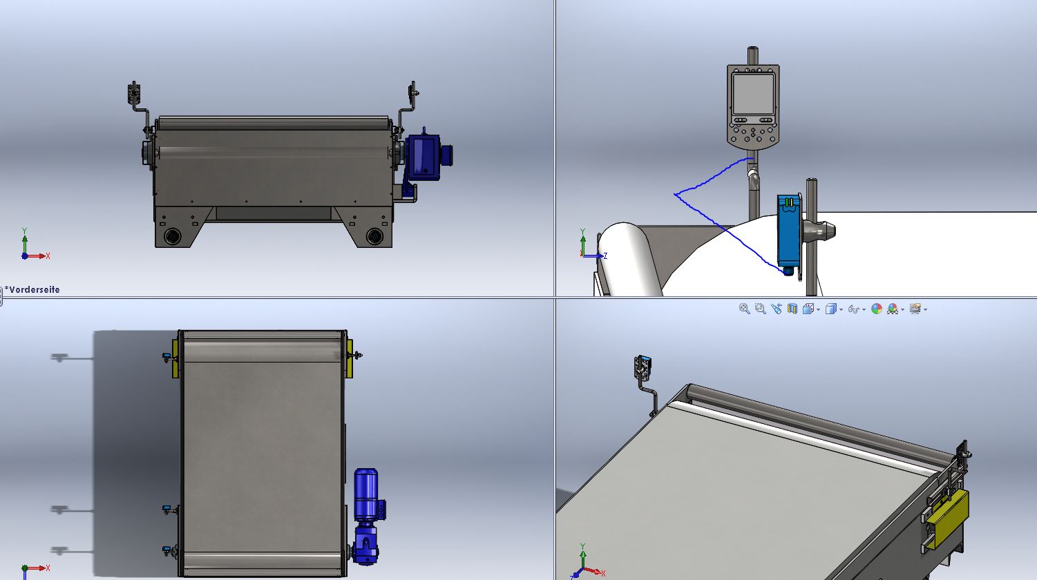

Hallo Forengemeinde.
Ich möchte gern diese Beiden Sensoren so verknüpft haben, das sie in einer Flucht stehen.
Hab schon mit virtuellen Achsen probiert, aber da haut es nicht hin, weil er den Abstand in x berechnet.
Weis jemand, wie ich da ohne eine zusätzliche Ebene hinkomme?
Vielen Dank im Voraus
Christian

Ich bin mir fast sicher, dass du den Anhang vergessen hast...

verknüpfe doch einfach eine Sensorebene jeweils parallel zu einer Baugruppenhauptebene.

Kannst auch Ebenen in den Sensoren setzen und die miteinander nachher verknüpfen.
