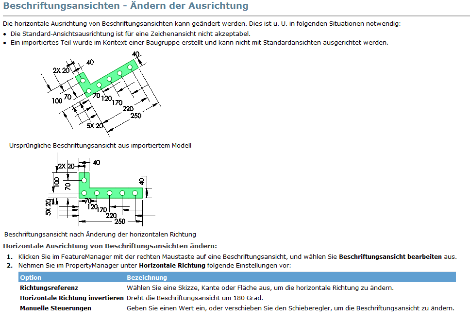

Auszug aus der Hilfe:
Solltest du vlt. auch mal benutzen.
Anzeigen von Beschriftungsansichten
Zum Anzeigen von Beschriftungsansichten stehen Ihnen mehrere Methoden zur Verfügung.
Klicken Sie mit der rechten Maustaste auf eine Beschriftungsansicht, und wählen Sie eine der folgenden Optionen aus: Option Bezeichnung
Aktivieren  Zeigt die in der ausgewählten Ansicht enthaltenen Beschriftungen an. Ein Pfeil  kennzeichnet die aktive Beschriftungsansicht. Sie können auch auf eine Beschriftungsansicht klicken, um sie zu aktivieren.
Ausrichten (verfügbar, wenn eine Beschriftungsansicht bereits aktiviert ist) Zeigt die Beschriftungsansicht normal auf die Ebene an.
Aktivieren und neu ausrichten   Blendet die in der ausgewählten Ansicht enthaltenen Beschriftungen ein und zeigt die Beschriftungsansicht normal auf die Ebene an.
Einblenden (verfügbar, wenn eine Beschriftungsansicht nicht aktiviert ist)  Zeigt die in der ausgewählten Ansicht enthaltenen Beschriftungen an, aktiviert die Ansicht jedoch nicht. Diese Option ist hilfreich, wenn Sie eine Beschriftung in eine Ansicht einfügen möchten, die Beschriftungen jedoch in einer anderen Ansicht anzeigen müssen. Eine Ansicht, deren Beschriftungen sichtbar, aber nicht aktiviert sind, hat ein blaues Symbol .
Ausblenden (verfügbar, wenn keine Beschriftungsansicht aktiviert ist) Blendet die in der ausgewählten Ansicht enthaltenen Beschriftungen aus.

In der Hilfe wird unter anderem auch erklärt, dass diese Funktion sehr hilfreich ist, wenn du ein Teil aus einer BG ableitest und das Modell sich irgendwie undefiniert im Raum befindet (hängt von der Position in der BG ab).
Dann würde bei einer halbwegs automatisierten Zeichnungsableitung in keiner Ansicht  eine ordentliche Darstellung des Modelles möglich sein.
Dann kann man das mit diesen werkzeugen in Ordnung bringen.
Wenn du deine Zeichnungen "von Hand" erstellst und die Projektionen von Hand machst und die Bemaßung und Beschriftungen von Hand einfügst, dann wird dir dieses Tool nicht helfen.

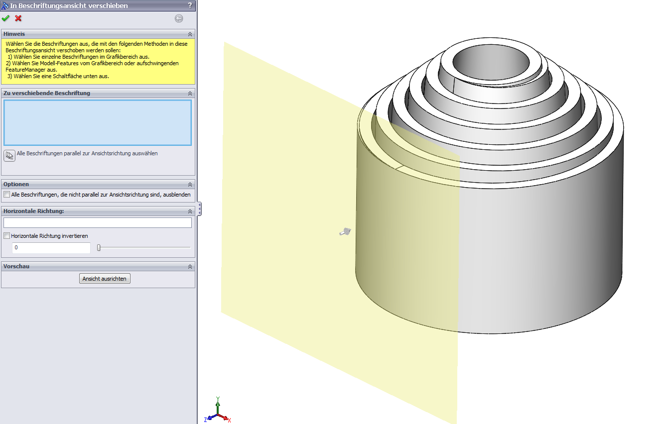

Du kanst beim Einfügen einer Modellansicht als Ausrichtung die Beschriftungsansicht (oder auch jede Ansichtsausrichtung) anwählen (unter den Symbolen für die Grundausrichtung).
Dann noch ein Häkchen für den Beschriftungsimport und schon sind die Maße zu der Ansicht auch mit drin.
Die kann man dann schön von der Ansicht zur Detailansicht ziehen etc ...
aber Achtung - Maßänderungen gehen dann auch sofort ins Modell ...
Bestimmt sagt auch noch jemand etwas dazu, der die Funktion regelmäßig nutzt.
edith:
z.B. Bemaßungstoleranzen beim Modellieren gleich im 3D-Modell festhalten - gehen dann in die Zeichnung durch ...

wenn Ihr eine Bemassung in der Assembly macht zB. So wie normalerweise in der Zeichnung dann legt SWX automatisch dafür eine Beschriftungsansicht an. Das Mass hat dann nur in dieser Projektion diesen angezeigten Wert.

Ah, Danke Leute! Ihr erhellt mir ein wenig die Funktionen und Nutzungsmöglichkeiten die damit möglich sind. Ich hab das schlichtweg nicht herausbekommen wozu man die benutzen kann. Inzwischen sind wir also schon soweit, dass man die ganze Zeichnung inklusive Beschriftung und welche Bemassungen je Ansicht angezeigt werden sollen im Modell definiert.
Man kann damit also genau das selbe machen wie mit der Leertaste nur das die Beschriftungsansichten nicht als Ansicht im Leertastenmenü vorhanden sind. Also vorzugsweise immer erst eine Ansicht erstellen, und dann eine Beschriftungsansicht und hier alle diejenigen Beschriftungen hinzufügen die in der Ansicht erscheinen sollen.
Umständlich ist das raus werfen einer Bemassung da muss man die Nichtzugewiesenen Elemente bearbeiten und das Mass aus dem Modell selektieren und somit von der Alten in die unbestimmte übernehmen.
Darauf bin ich im übrigen gekommen, weil ich mal die Möglichkeiten ausprobiert habe Oberflächensymbole und Geometrische Toleranzen im 3D Modell ein zu bauen und die Oberflächensymbole immer so schräg im Raum gestanden sind.
