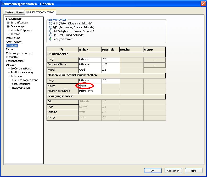

Liebe Kollegen,
ich bin seit Tagen auf der Suche nach einer Möglichkeit, die Dokumenteneinheiten (insbesondere die Masse-Einheit: z.B. g, kg), die man in den Optionen einstellt, per Platzhalter zu visualisieren im Schriftfeld bzw. in Bezugstexten.
Stelle ich mich da bei der Suche bloß blöd an oder gibt es da nichts in Version 2009. Falls in der aktuellen Version ein Platzhalter vorhanden sein sollte, suche ich nicht weiter sondern warte auf die Umstellung bei uns.

Ich denke, via API könnte  man die document settings auslesen und als Eigenschaft eintragen und dann an geeigneter Stelle miitels verlinktem Bezugshinweis anzeigen.

Hallo Olaf,
ich habe da eine funktionierende Lösung mit einem Makrofeature, hatte aber die Hoffung, dass es einen  Platzhalter wie für die Masse selbst gibt "sw.mass@..." und das Ganze damit ein Wenig einfacher wird.
