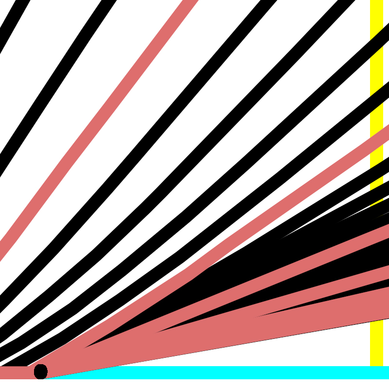

ich haben den Linienriss eines Schiffes als schön hochaufgelöste pdf-Datei. Ich möchte die Linien nun für ein 3D Modell nach zeichnen. Am liebesten in 1:1.
Ich bekomme das pdf aber nicht als Skizzenbild in den Hintergrund. Ich habe es mal als jpg gepeichert, aber da ist natürlich Pixel-Party ohne Ende. Wenn ich das pdf als Objekt einfüge, ist es um 90° verdreht und auch die Größe bekomme ich nicht vernünftig hin.
Eine Idee die mir einfiel ist, mit ner ganzen Menge Screenshots ein riesieges jpg draus zu machen. Das ist aber verdammt viel Arbeit.
Gibt es also in SWX die Möglichekit mein pdf als Skizzenbild zu verwenden?
Beste Grüße,
Dennis

ich würde das PDF ein ein Bildbearbeitungsprogramm einlesen und dann als jpg abspeichern. In Gimp oder Photoshop kannst du die Auflösung beim Einlesen einstellen (und entsprechend hochdrehen). Gimp gibt es auch als Portable-VErsion die du nicht auf deinem Rechenr installieren musst.
Falls du es ohne Bildbearbeitung machen willst, müsstest du das pdf als Objekt in ein Teil einfügen und dann in einer Baugruppe so hinpositionieren wie du es brauchst und dann in einem anderen Teil nachzeichnen.

du kannst auch versuchen das PDF mit hilfe von Inkscape in eine DXF
zu exportieren.

Konnte es mit Photoshop als großes jpg speichern. So geht's ganz gut.

Warum soll ein PDF, das (mit sehr hoher Wahrscheinlichkeit)bereits Vektor-Daten enthält, zuerst verpixelt und dann wieder nachgezeichnet werden? (Es sei denn,das PDF wurde aus einer eingescannten Handskizze erstellt..)
Wenn du Photoshop hast, dann vielleicht auch Illustrator?
PDF damit öffen. Dann im Dateimenu "Exportieren" wählen, Zielformat "DXF" einstellen und gut ist.

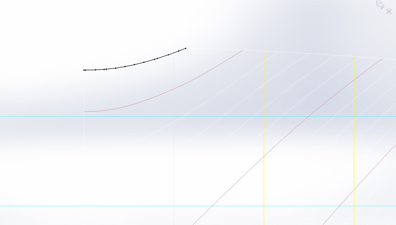

Es hab sich etwas getan ;-) Habe das pdf zwar nicht selber umgewandelt, aber eine dwg Datei des Linienrisses bekommen.
Wusste nicht, dass soetwas möglich ist. Anbei noch ein Screenshot vom pdf. Sind zwar schrfe kanten, aber dennoch breite Linien. Dachte das pdf ist halt "so intelligent" und rechnet die Linienbreite eigenständig runter. Ich kann ja nicht ahnen, dass die irgendwo als Informationen hinterlegt sind ;-)
Nun steh ich aber vor einem weiteren Problem.
Die Linien sind in SWX alle als "importierte Kurve" eingefügt. Wenn ich nun beginne, diese Kurven auf verschiedene Ebenen zu projezieren (bzw. mit "Elemente übernehmen") passiert dies zwar, allerdings werden dann jede Menge Skizzenpunkte mit eingefügt. Dass gibt bei der Oberflächenausformung ein heilloses Durcheinander.
Können irgendwie nur die Kurven, so wie sie sind, übernommen werden, ohne Punkte darauf?
Danke nochmal für eure Hilfe!
Grüße, Dennis
/edit:
Mir ist aufgefallen, dass beim "Elementa übernehmen" Nicht ein Spline erstellt wird, sonder einfach nur ein haufen Geraden. Kann man das iwie ändern im Menü?

die Punkte bekommst Du weg indem Du die Kurve mit Spline anpassen zu einem Kurvensegment  machst.
Dazu musst Du allerdings jede importierte Kurve mit Elemente übernehmen in eine Skzizze packen und dann mit Spline anpassen behandeln.
Grüße Andreas
Edit : Oder Alles in eine 3D Skizze packen , halte ich allerdings nicht für sinnvoll .

Spline anpassen ist richtig, aber es müssen min 2 Segmente sein.
Wahrscheinlich mußt Du den Spline noch teilen bevor Du ihn anpassen kannst.
