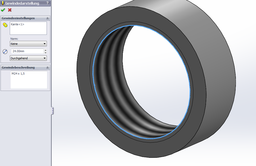

Moin zusammen,
will hier geragde ein Gewinde M24 x 1,5 in mein Bauteil einfügen ( Innengewinde ), finde ea aber weder in der DIN noch in der ISO Liste.
Kann man sich erweiterungen runterladen, selbiges selbst erstellen oder einfach damit leben müssen ?????
dank im voraus

Kernloch erstellen>Einfügen--> Beschriftung-->Gewinddarstellung.

Danke schön....

Hallo jukehu
Du kannst aber auch die Toolbox anpassen bzw. erweitern
siehe in der SWX Hilfe mit dem Suchbegriff "toolbox anpassen"
