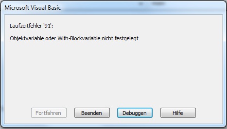

So ich habe erstmal getestet ob es Funktioniert mit nur einem Blatt speichern. Aber dabei wird ein Fehler erzeugt. Dann habe ich mir den Code wie bei der Hilfe (Link) einfach mal kopiert und getestet kommt der selbe Fehler
Und wenn ich auf Debuggen Klicke makiert er mir die Dicke Zeile:

Hallo madabub
wär nicht schlecht, wenn Du die genaue Fehlermeldung posten würdest und ev. den kompletten Code.
Sonst können wir nur rumraten

Hallo madabub,
mit Code meint nahe den ganzen Makrocode, am besten das komplette swp eintüten und hochladen. Die eine Zeile sagt gar schlichtweg aus, dass du ein Objekt oder einen Withblock nicht festgelegt hat, also nicht deklariert hast. Das steht aber auch in der Fehlermeldung genau so drin. Von daher steht zu vermuten, dass du entweder swmodel oder swModelExtension nicht deklariert hast, und das kann man ohne Code nur aus irgendwelchen geschlachteten Hühnerinnereien herauslesen.
Wenn du deinen Code nicht präsentieren willst, damit andere nicht aus daraus lernen können (oder ihn gar benutzen können, falls es direkt praxistauglich ist) wird es schwer dir zu helfen.
Ach, und binde deine Screenshots doch bitte hier bei CAD.de direkt mit ein und nicht bei einem externen Filehoster, da hab ich immer so ein komisches Gefühl im Nacken, wenn ich da drauf klicken soll ...

erstellt am: 07. Dez. 2012 12:16    Editieren oder löschen Sie diesen Beitrag!  <-- editieren / zitieren -->   Antwort mit Zitat in Fett Antwort mit kursivem Zitat    Unities abgeben: 1 Unity (wenig hilfreich, aber dennoch)2 Unities3 Unities4 Unities5 Unities6 Unities7 Unities8 Unities9 Unities10 Unities
Ich bin jetzt nochmal meinen ganzen Code von oben nach unten durchgegangen und habe den Neu hinzugefügten Teil Stück für Stück neu geschrieben.
Und siehe da es funktioniert da muss sich wohl vorher irgendwo ein Buchstabendreher eingeschlichen haben.
