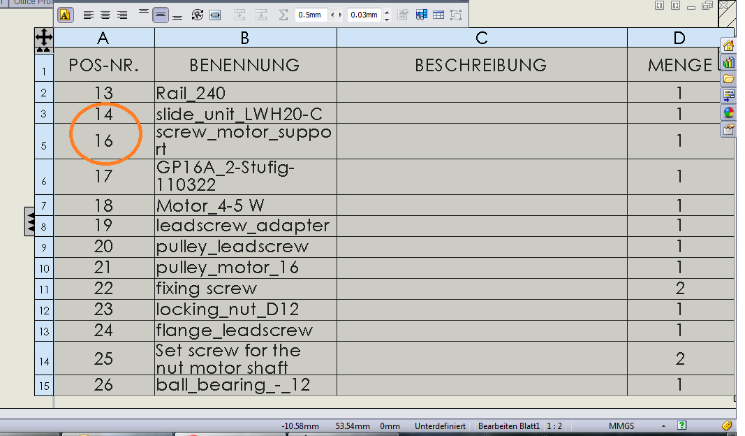

Ich schreibe im Moment eine Stuidenarbeit für die Uni über einen ziemlich coolen Roboter.
Um nun eine Anleitung für den Zusammenbau meines Roboters zu verfassen, möchte ich jedem Einzelteil seine eigene, feste, undveränderliche Nummer geben. Da der Roboter zu groß ist, ihn auf einem Blatt darzustellen, stelle ich einzelne Baugruppen auf verschiedenen Blättern dar. Nun fängt er aber bei jedem Blatt von Neuem bei 1 an und nummeriert wiederholende Teile, wie z.B. Schrauben neu. Lösche ich die Schraube aus der Stückliste, wird nicht fortlaufend weiter nummeriert, sondern die Zeile lediglich ausgeblendet und die Nummer "übersprungen".
Ist es möglich, eine große gesamte Stückliste zu erstellen, die mit den Nummern der verschiedenen Baugruppenzeichnungen übereinstimmt? Oder muss ich das manuell machen?
Auf dem Screenshot sieht man die Stückliste mit dem Fehler. Zwischen den eingekringelten Nummern wurde die Schraube ausgeblendet, aber nun fehlt in der Stückliste die Nummer 15.
Vielen Dank schon mal im Vorraus!

eine Positions-/Baugruppennummern ist nunmal spezifisch in jeder Baugruppe. Es könnte ja die gleiche Schraube in vielen Baugruppen verbaut sein, und immer wieder eine andere Nummer haben. Viele Kunden verwenden deshalb zusätzlich die Artikelnummer als einmalige und eindeutige Kennzeichnung. Oft auch verwaltet und generiert in einem ERP-System.
Über eine solche zusätzliche Nummer solltest du vielleicht nachdenken...
