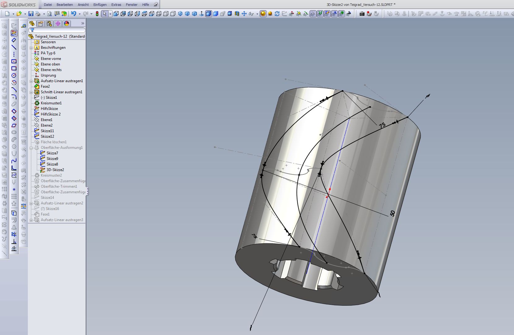

hatte zum Thema Pfeilverzahnung schon mal Fragen gestellt. Nun habe ich die Form angepasst, so wie benötigt. Jedoch habe ich bei der Oberflächenausformung immer Kollision  (siehe Baugruppe). Es scheint, dass die Ausformung nicht gleichmäsig verläuft . Die Kollisionsbereiche sind manchmal nur einseitig oder Stellenweise. Bei einem Achsbastand/Teilkreis 55mm; Kopfkreis 64,7mm und Fußkreis 44,8mm müsste es eigentlich frei sein. Vielen Dank schon mal für Tipps.

Dir fehlt schlicht die dritte Leitkurve

danke für die schnelle Rückmeldung. Wenn es das war, oh man  .
