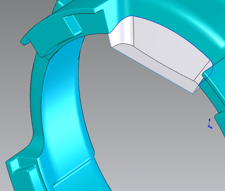

Dafür, daß ich keinen Lehrgang bekommen habe, alles im Selbststudium erarbeiten muß,bin ich bis zur Werkzeugkonstruktion vorgedrungen.
Bin halt ein komfortableres Programm gewöhnt.
Habe die Verlängerung meiner Schnittkanten über den Umweg der Skizze verlängert.
Aber was mache ich bei gewölbten Flächen, wo ich die Schnittkanten zum Beschnitt der ungetrimmten verlängern muß.

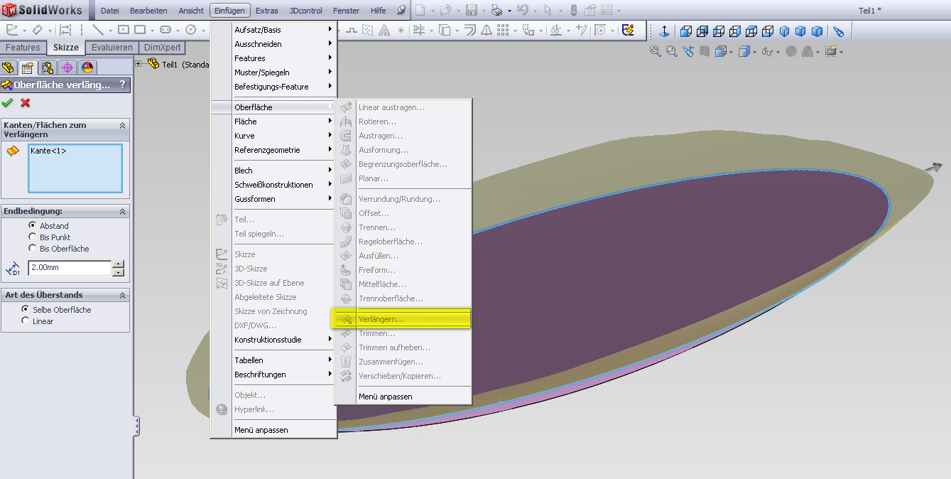

ich habe 4 Jahre lang fast ausschließlich Spritzgusswerkzeuge mit SWX konstruiert, blicke aber ebenfalls nicht wo Du beim verlängern Probleme hast.
Für den Spritzguss muss man oft an der Formtrennung die Kontur verlängern. Meinst du das?
Anbei ein Screenshot meines Glaskugelblicks wo du das Feature findest.

So hab ich das dann auch gemacht. Nur die Flächen, deren Trimmung ich aufheben mußte, mußte und wollte ich mit den Kanten bzw. Kurven, der angrenzenden Flächen neu beschneiden. 2 Tangential ineinanderlaufende Flächen schneiden sich eben nicht immer und da waren die Kanten und Kurven eben zu kurz.

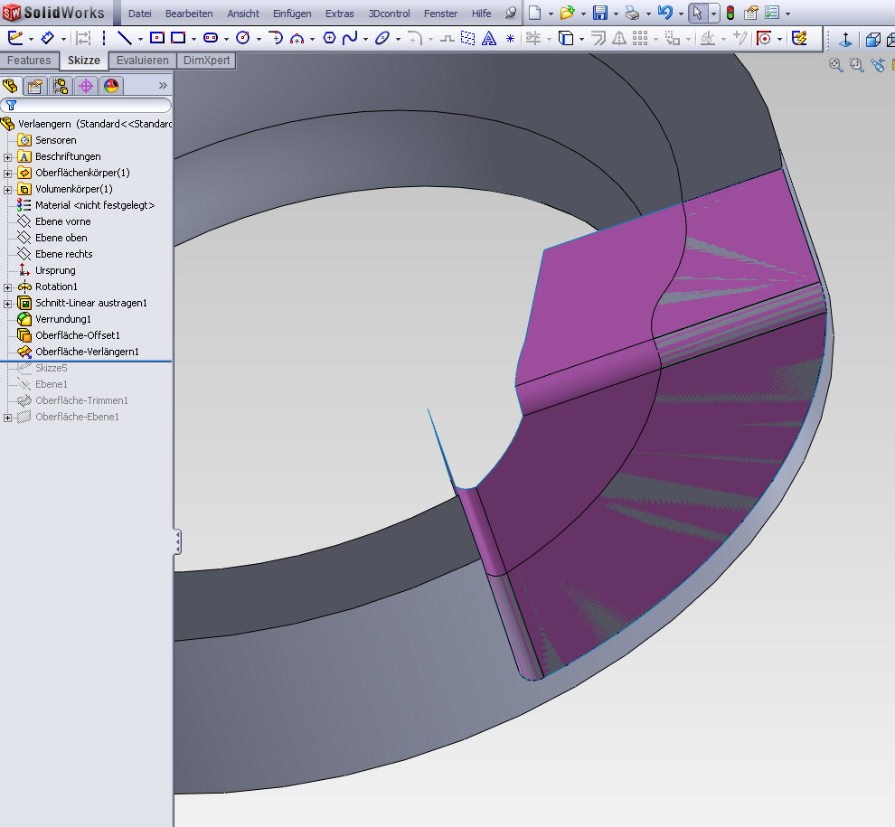

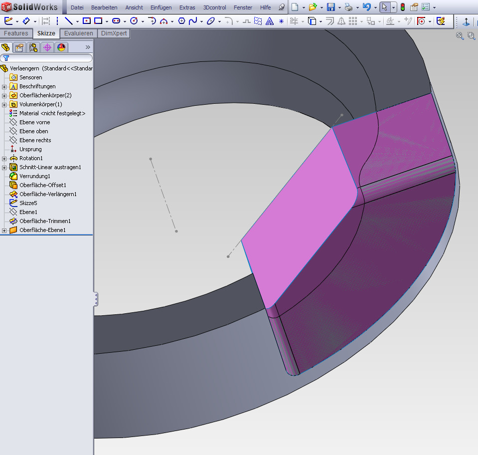

Ich verstehe deine tangential ineinanderlaufenden Flächen nicht. Wo sollen die sein?
Schritt1: alle Flächen gleichzeitig verlängern (Bild Flaeche-verlängern2)
Schritt2: mit Begrenzungsebene trimmen
Schritt3: Deckfläche erstellen falls nötig (Bild Flaeche-verlängern3)
Ein Beispiel in 2011 hab ich angehängt.
