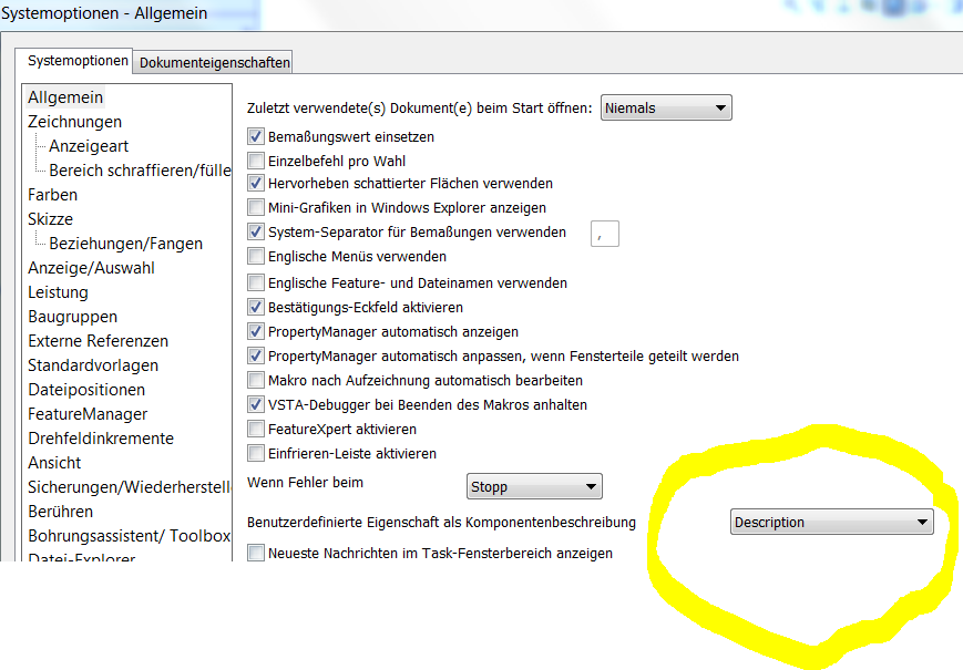

erstellt am: 03. Dez. 2012 14:02    Editieren oder löschen Sie diesen Beitrag!  <-- editieren / zitieren -->   Antwort mit Zitat in Fett Antwort mit kursivem Zitat    Unities abgeben: 1 Unity (wenig hilfreich, aber dennoch)2 Unities3 Unities4 Unities5 Unities6 Unities7 Unities8 Unities9 Unities10 Unities
Hallo Tobias,
Ich hab es versucht leider klappt es nicht!
Den eigenschaftsnamen hab ich nur zum Testen Beschreibung genannt den rest so eingefügt wie du es beschrieben hast siehe Bild.
was mach ich da falsch?
Pepe

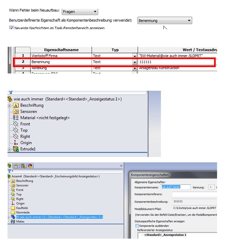

erstellt am: 05. Dez. 2012 11:16    Editieren oder löschen Sie diesen Beitrag!  <-- editieren / zitieren -->   Antwort mit Zitat in Fett Antwort mit kursivem Zitat    Unities abgeben: 1 Unity (wenig hilfreich, aber dennoch)2 Unities3 Unities4 Unities5 Unities6 Unities7 Unities8 Unities9 Unities10 Unities Nur für e.pepe 10 Unities + Antwort hilfreich
Hallo Zusammen,
diese Funktion könnte ich auch fast gebrauchen.
Aber bei mir funktioniert schon die Darstellung der Komponentenbeschreibung nicht. Muss ich da irgendwo noch einen Hacken setzen? (siehe Anhang)

erstellt am: 05. Dez. 2012 11:43    Editieren oder löschen Sie diesen Beitrag!  <-- editieren / zitieren -->   Antwort mit Zitat in Fett Antwort mit kursivem Zitat    Unities abgeben: 1 Unity (wenig hilfreich, aber dennoch)2 Unities3 Unities4 Unities5 Unities6 Unities7 Unities8 Unities9 Unities10 Unities Nur für e.pepe 10 Unities + Antwort hilfreich
Hallo Steffen,
einfach im FeatureManager mit RMB auf den obersten Eintrag, dann Strukturanzeige / Komponentenbeschreibung anzeigen aktivieren.

erstellt am: 05. Dez. 2012 11:51    Editieren oder löschen Sie diesen Beitrag!  <-- editieren / zitieren -->   Antwort mit Zitat in Fett Antwort mit kursivem Zitat    Unities abgeben: 1 Unity (wenig hilfreich, aber dennoch)2 Unities3 Unities4 Unities5 Unities6 Unities7 Unities8 Unities9 Unities10 Unities Nur für e.pepe 10 Unities + Antwort hilfreich
Hallo Pepe,
du machst nichts falsch. Der Vorschlag mit dem Zusammensetzen der Benennungen wird nur leider in der Strukturanzeige nicht evaluiert. D.h. hier ist die Formel, nicht das Ergebnis zu sehen. Im Dialog Dateieigenschaften hingegen funktioniert es. Hm.
Ein weiterer Versuch könnte über Gleichungen gemacht werden, davon halte ich aber nix (diesbezüglich)...

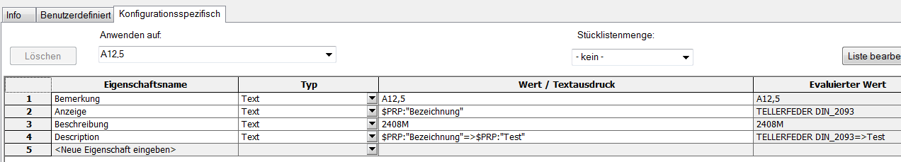

erstellt am: 05. Dez. 2012 17:53    Editieren oder löschen Sie diesen Beitrag!  <-- editieren / zitieren -->   Antwort mit Zitat in Fett Antwort mit kursivem Zitat    Unities abgeben: 1 Unity (wenig hilfreich, aber dennoch)2 Unities3 Unities4 Unities5 Unities6 Unities7 Unities8 Unities9 Unities10 Unities Nur für e.pepe 10 Unities + Antwort hilfreich
Hallo e-pepe
nicht so schnell
möchtest du so was machen ?
Nobbi

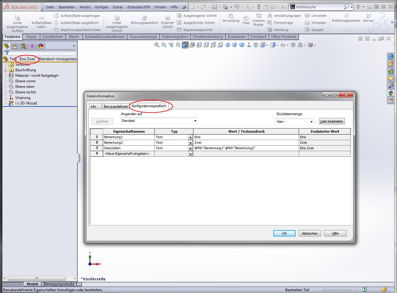

erstellt am: 05. Dez. 2012 21:21    Editieren oder löschen Sie diesen Beitrag!  <-- editieren / zitieren -->   Antwort mit Zitat in Fett Antwort mit kursivem Zitat    Unities abgeben: 1 Unity (wenig hilfreich, aber dennoch)2 Unities3 Unities4 Unities5 Unities6 Unities7 Unities8 Unities9 Unities10 Unities Nur für e.pepe 10 Unities + Antwort hilfreich
Hallo nochmals,
hier bin ich - dank meines aufmerksamen Kollegens (danke Ramon) - mit einer guten Nachricht:
Es geht! Allerdings muss die zusammengesetzte Eigenschaft eine konfigurationsspezifische sein; benutzerdefiniert geht nicht. Syntax bleibt, wie zuvor geschrieben: $PRP:"Benennung1" $PRP:"Benennung2".
Warum geht dies nur konfigurationsspezifisch? Das bleibt (mir) ein Rätsel.
Schönen Abend noch.

e.pepe
Technischer Fachwirt/Projektmanager/Qualitätsmanager/Konstrukteur/CAD-Admin
Sehen Sie sich das Profil von e.pepe an!   Senden Sie eine Private Message an e.pepe  Schreiben Sie einen Gästebucheintrag für e.pepe
Beiträge: 109
Registriert: 18.02.2012
erstellt am: 05. Dez. 2012 23:05    Editieren oder löschen Sie diesen Beitrag!  <-- editieren / zitieren -->   Antwort mit Zitat in Fett Antwort mit kursivem Zitat    Unities abgeben: 1 Unity (wenig hilfreich, aber dennoch)2 Unities3 Unities4 Unities5 Unities6 Unities7 Unities8 Unities9 Unities10 Unities
Hallo Nobbi,
Woher zieht es den Wert Test auf pepe1.png?
Pepe

erstellt am: 06. Dez. 2012 19:01    Editieren oder löschen Sie diesen Beitrag!  <-- editieren / zitieren -->   Antwort mit Zitat in Fett Antwort mit kursivem Zitat    Unities abgeben: 1 Unity (wenig hilfreich, aber dennoch)2 Unities3 Unities4 Unities5 Unities6 Unities7 Unities8 Unities9 Unities10 Unities Nur für e.pepe 10 Unities + Antwort hilfreich
Hallo e-Pepe
Jetzt sollte es klar sein
konnte mich leider nicht früher melden
Nobbi

erstellt am: 07. Dez. 2012 13:53    Editieren oder löschen Sie diesen Beitrag!  <-- editieren / zitieren -->   Antwort mit Zitat in Fett Antwort mit kursivem Zitat    Unities abgeben: 1 Unity (wenig hilfreich, aber dennoch)2 Unities3 Unities4 Unities5 Unities6 Unities7 Unities8 Unities9 Unities10 Unities Nur für e.pepe 10 Unities + Antwort hilfreich
Hallo Pepe,
es müssen KONFIGURATIONSSPEZIFISCHE Eigenschaften sein!
Siehe Bild.
