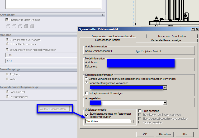

Ich sitze grad vor meiner Explosionszeichnung, die aus mehreren Blaettern besteht. Ansichten sind eingefuegt und die Stueckliste auf dem ersten Blatt ebenfalls. Soweit so gut.
Jetzt meine Frage: Gibt es eine Moeglichkeit, z.B. wenn in der Ansicht auf dem ersten Blatt saemtliche Teile (20) vorhanden und sichtbar sind und die Nummern der Stueli von 1 - 20 generiert sind, dass auf dem zweitem Blatt die Ansicht aufgrund von einer Konfiguration nur 4 Teile enthaelt und die Nummer dieser Stueli der Nummern von Blatt entsprechen. Hoffe Ihr koennt mir folgen  .

Bei den Eigenschaften der View kannst Du angeben weche Stückliste als Basis zu Positionsnummerierung verwendet werden soll.

Danke Alex, hat zur Haelfte geholfen:
Jetzt ist zwar die Nummerierung in der Ansicht so wie ich haben will (Das ist schon mal super  ), AAAABER die Stuecklistennummerierung aendert sich nicht, auch nachdem ich den Stuecklistentable neu erstellt habe.

Du musst nicht die Tabelle neu erstellen wenn Dir die Reihenfolge nicht passt.
Du Kannst die Zeilen auch verschieben (ClickDrag am Zeilenanfang) Dann gehen die Positionen automatisch mit.
Wennst eienn neue Stuckliste erstellt hast dann musst Du in den Views nochmal die neue Stückliste einstellen.

Alex,
ich hab mal zur Verdeutlichung ein Bild mit beigefuegt. Hier siehst Du dass in der Ansicht andere Nummern, weil die richtigen, stehen und in der Stueli die Nummerierung 1-x ist.
Uebrigens das BOM- Template ist quasi vom SWX Standard uebernommen.

Nein ich glaub Du hast die Views von Blatt 2 nicht mit der Stückliste verknüpft. Siehe screen

Doch ich hab nachgeschaut, hab die Ansicht von Blatt zwei mit der Stueckliste von Blatt eins verknuepft. Aber die Stueckliste von Blatt zwei ist vielleicht noch irgendwie einzustellen. Nur wie??

es gibt dann nur eine gültige Stückliste. Ich hab keinen Weg gefunden die selbe Stückliste auf mehreren Blättern zu haben. Wozu auch?

du hast recht, ich hab jetzt einen Weg gefunden. Es gibt tatsächlich nur eine Stückliste und das macht ja auch wirklich Sinn.
Ich habe es so gelöst:
Habe wie schon vorher gesagt die Ansichten mit der ersten Stückliste verbunden. Funktioniert super. Dann hab ich quasi die erste Stückliste kopiert und auf das entsprechende Blatt gesetzt und mit der Ansicht vom ersten Blatt verbunden. Jetzt habe ich nur noch die Zeilen der Stückliste die ich nicht benötige für das jeweilige Blatt einfach ausgeblendet. Funktioniert tadellos.
