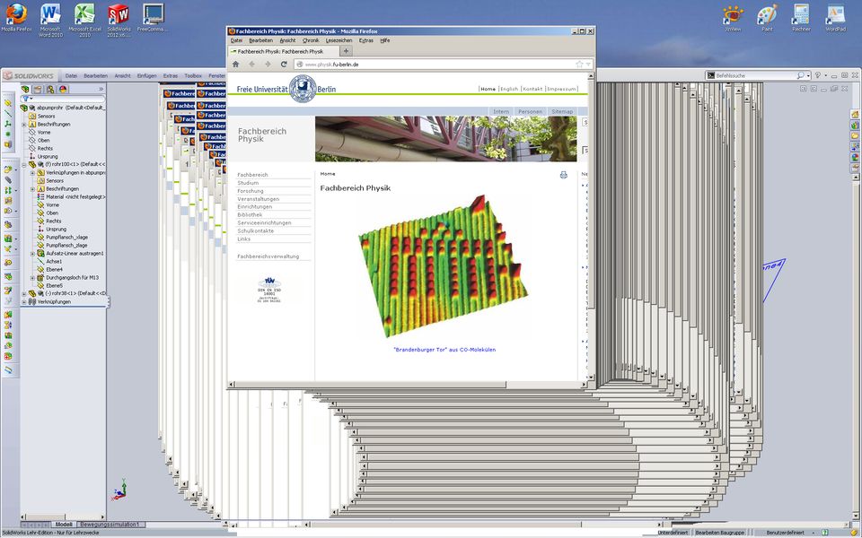

Also eigentlich scheint ja alles soweit zu funzen mit dieser i7-Prozessor-internen Grafik. Aber ich habe so nen schönen Effekt wie im Anhang zu bewundern. Und manchmal bleiben kleine Artefakte übrig, bis sie dann doch verschwinden - warum auch immer. Stört bisher nicht wirklich.
OpenGL ist aktiv. Is wohl Ver. 3.3. Der Admin war neidisch auf die Performance die mein neuer Kasten im Testprogramm liefert.
Treiber 8.15.10.2669 vom Feb.12 Da gibt es keinen neueren auf solidworks.com
Verwunderlich ist nur, warum dort ein P vor der 4000 auftaucht. Das findet sich sonst nirgends.
Hat jemand Erfahrungen mit dieser Grafiklösung bzw. dem Phänomen.

SWX sagt zwar Aerooberfläche ,
aber probier mal Windows klassisch aus.
Das brachte damals bei mir , mit einer Ati Gamerkarte ,den Effekt zum erliegen.

na ich habe doch "Fensterfarbe" windows klassisch. Oder welche Option meinst du?
habe übrigens gerade ne email dazu bekommen. Hatte sich zeitlich überschnitten mit dem Verfassen des Beitrags hier. Daraus Zitat für alle:
Die integrierte Grafikeinheit des i7(Intel HD 4000) ist eigentlich für Server
gedacht, wo keine hohe Anforderung an die Grafikeinheit gestellt wird.
Der von Ihnen angesprochene Treiber ist für den Intel HD P4000 gedacht und nicht für
den Intel HD 4000.
Dadurch könnten die von Ihnen angesprochenen Grafikprobleme herrühren. Da der
Grafikprozessor keinen eigenen Speicher hat wird dieser Speicher in der Regel
von dem Hauptspeicher abgezweigt. Evtl. hilft hier eine Erhöhung des zugeteilten
Hauptspeichers(ohne Gewähr).

Also die Artefakte haben wir auch ab und an bei ner Quadro FX2800M, die scheinen aber eher damit zusammenzuhängen, dass SWX während bestimmter Prozesse z.B. Neuaufbau keine Grafik-Infos an Windows liefert und das Fenster quasi "einfriert". Sobald der Prozess abgeschlossen ist, wird das Grafikfenster dann neu aufgebaut. Dass dann allerdings "Reste" bleiben, hatten wir noch nicht.
Original erstellt von Krümmel:
Laut Support wird das empfohlen, weil Win 7 beim Wechsel von Aero- zu Classic-Oberfläche manchmal einfach so die Grafikbeschleunigung ausschaltet, was natürlich nich so prickelnd ist.

Is ja Hammer!!!
Habe jetzt dieses seltsame AERO und da ist das weg!!!
DAAANKE für diesen Hinweis.

Und wie bekommt man die wieder eingeschaltet?
Denn  jetzt werden die Außenkonturen von Kreisen oder Ebenen usw. schön zum gemütlichen Zuschauen in der Farbe geändert. Also werd ich das AERO wohl wieder weg machen müssen. Tolle Beschleunigung wenn die Linien die Farbe im Schneckntempo ändern, nur damit die Fenster immer gleich von den Positionen gelöscht werden. Wer die Wahl hat, hat die Qual:

Hallo lipotech,
ja es ist immer schwierig welchen Fehler man denn dann haben will
Ich frage mich allerdings wie es kommt das du einen Grafiktechnisch so schwachbrüstigen Rechner hingestellt bekommen hast. Das ist wahrscheinlich ein kleiner Officerechner für eine süße Büromaus  und nicht für CAD. Da hat sicher wieder ein einkäufer die Hand drauf gehabt
Man kann sich nun streiten ob es eine zertifizierte Grafikkarte sein muss wie eine NVIDIA Quadro 2000 oder ob es eine gute Gamerkarte tut. Ich bin ein Anhänger von einer Hardware die der Reseller empfiehlt. Nicht weil ein Reseller damit was verdient sondern weil sich dort die Leute auskennen und wissen mit welchen Rechnern und Herstellern es die wenigsten Probleme gibt.

Ganz lustig. Letzte Woche wurde mir vom Support empfohlen doch wegen der Fehler unter Extras>Systemoptionen>Leistung bei Software OpenGl den Haken zu machen. Auf meinen Hinweis, das wäre ausgegraut kam nichts weiter. Auch nicht bzgl. AERO.
Diesen Haken kann man aber sehr wohl setzten/entfernen, allerdings nur wenn die Programminstanz leer ist. Als mir das klar wurde, machte ich den Haken hin, konnte aber keine Änderung beobachten. Jetzt habe ich noch die Kombination AEROein, aber "mit ohne kein Haken nicht" an dieser Stelle probiert und da werden die Unrisse wieder im NullKommaNichts umgefärbt.
So lass ich das erstmal.

Eine Büromaus würde bei uns so einen Rechner wohl heute nicht hingestellt bekommen. Ob er schwachbrüstig iss? Keine Ahnung, aber sicher weit von highend entfernt. Aber auch unsere Anforderungen sind nicht highend. Zur Beurteilung dessen siehe Anhang.
Hier noch dazu
Original erstellt von lipotech:
den Intel HD 4000.
(Wie soll man bitte das zugeteilten RAM erhöhen???)
Dagegen findet sich bei intel Folgendes:
>3. Re: HD 4000 Vs P4000, Is There A Difference?
Adolfo_Intel 04.09.2012 10:01 (als Antwort auf: robert)
Ok, there is no difference, it is the same controller.
P4000 = indicated server processor.
HD 4000 = indicated desktop processor.
But the features are the same on both processor families.
Quelle: http://communities.intel.com/thread/31444
Also der mit P ist für Server, nämlich im XEON, und hätte damit die geringeren Grafikanforderungen. (Angeblich) Meiner ohne P müßte also höhere Anforderungen erfüllen. Da die Eigenschaften aber bei beiden (laut obiger Info) gleich sind, funktioniert der Treiber logischerweise auch. (Aber zugegeben: in der WIN-PC-Welt ist manches nicht logisch.)
Der Effekt mit den hunderten stehengelassenen Fensterrahmen ist bei einem leeren SWX-Programmfenster (ohne irgendeine geöffnete Datei) fast weg. Da bleibt nur ganz kurz ein(!) weißer Bereich. Nicht sekundenlang hunderte. Gibt das einen Hinweis?
Aber gut, siehe den Anfang dieses Beitrages: jetzt scheint es ja zu gehen.
