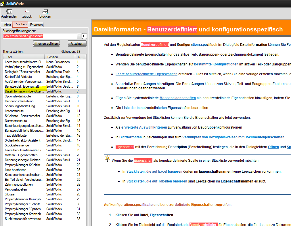

Du kannst im speichern unter Dialog Abgelöste Zeichnung auswählen. (siehe Bild)
Ja das war auch schon mein Gedanke aber es scheitert immer am wie. Das Problem das ich habe ist halt das ich eine konkrete Anleitung bzw. Vorgegehensweiße benötige.

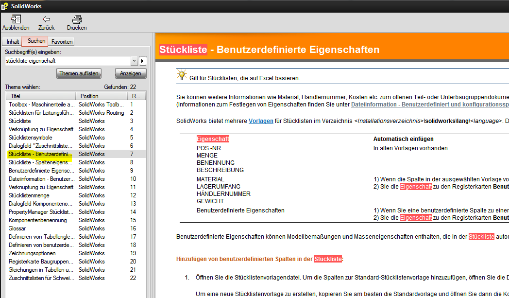

Da empfehle ich dir die SWX Hilfe. (siehe Bilder)
Wenn jemand Buchempfehlungen grade zum Thema wie richte ich dieses und jenes ein hat, wäre ich sehr dankbar das Konstruieren klappt nämlich mit Solidworks super.
Hier kann ich nur die SolidWorks integrierten Lehrbücher unter Hilfe -> Solidworks Lehrbücher empfehlen. Anhand dieser und viel CAD.de lesen habe ich mir mein SWX Wissen auch selber beigebracht.
