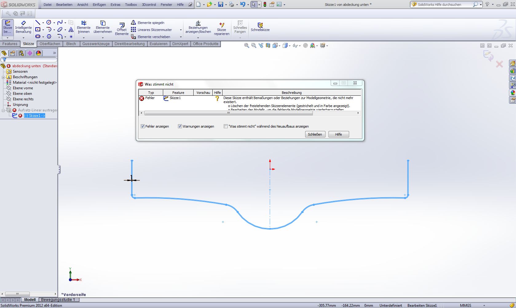

Tag zusammen,
hab das was das mir tierisch auf die nerven geht.
ich änder ne skizze und dann zerschießt sich oft eine davon ageleitete skizze.
dabei werden dann die fehlerhaften elemente gelb eingefärbt.
manchmal sind das aber nur punkte oder andere winzige kleinigkeiten die in einer großen skizze echt untergehen.
gibts da ne möglichkeit, dass ich mir die stellen direkt anzeigen lassen kann ohne sie suchen zu müssen?

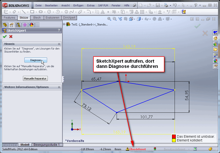

Extras - Skizzieren - Skizze reparieren
oder
SketchXpert - Diagnose (siehe Bild)
Und dann bitte auch noch nach deiner Tastatur schauen, da klemmt auch irgendwas, was mir tierisch auf die Nerven geht

Ok ok,
leider gehts in dieser Skizze nicht...
Da ist auch nichts gelb oder so, haste ne Idee?

Beziehungen anzeigen lassen und nicht mehr vorhandene löschen.

Ah, das wars , ich hab immer nur nen Rahmen drum gezogen, aber da wurden genau die Stellen nicht angezeigt
Danke!

Nur mal so als zusätzlichen Input: manchmal ist es auch eine verlorene Skizzierebene, auch da kann man schon mal etwas länger nach dem Fehler suchen...

unter Extras-->Skizzieren-->Skizze auf Feature prüfen wirst du sogar mit Hilfe einer Lupe auf den Fehlerbereich hingewiesen.

das aber leider nur, wenn wirklich irgendwo ne Lücke oder so ist, bei Beziehungsfehler zu anderen Körpern leider nicht
