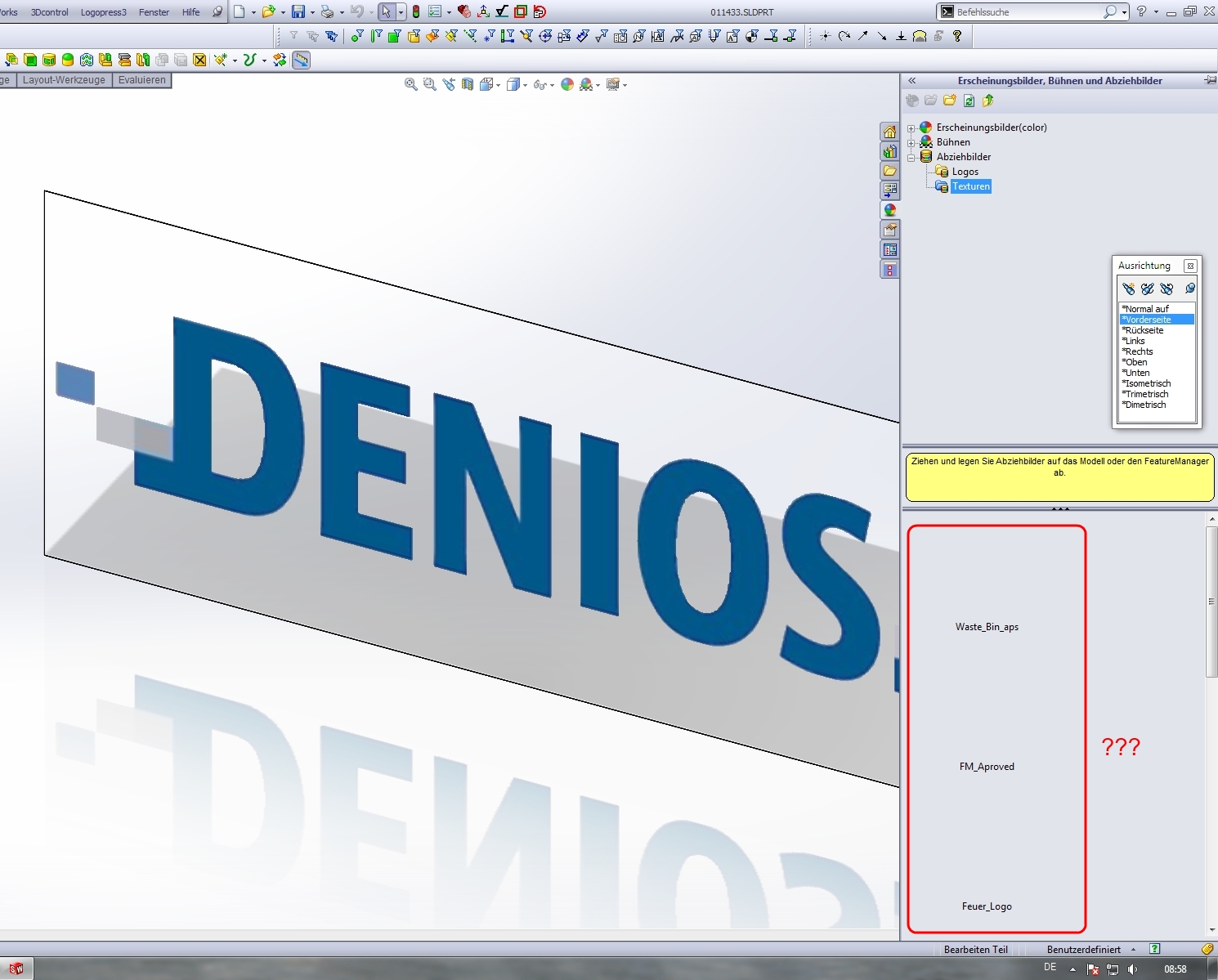

Moinsen Leutez,
kann mir einer verraten warum bei meinen selbst erstellten Abziehbildchen keine Vorschau zu sehen ist?

Hallo Olli,
wir hatten so einen Fall schon mal in http://ww3.cad.de/foren/ubb/Forum2/HTML/023707.shtml#000001, daher vermute ich, dass deine Abziehbilder nicht BMP oder JPG sind, sondern was anderes (z.B. TIFF oder PNG). Davon werden scheinbar keine Vorschaubilder angezeigt. Versuch die mal in einem BMP oder JPG Format zu speichern und schau, ob es dann geht.

Moin Stefan,
hmmmmmm, in dem Ordner sind nur .jpg und .p2d Dateien...
