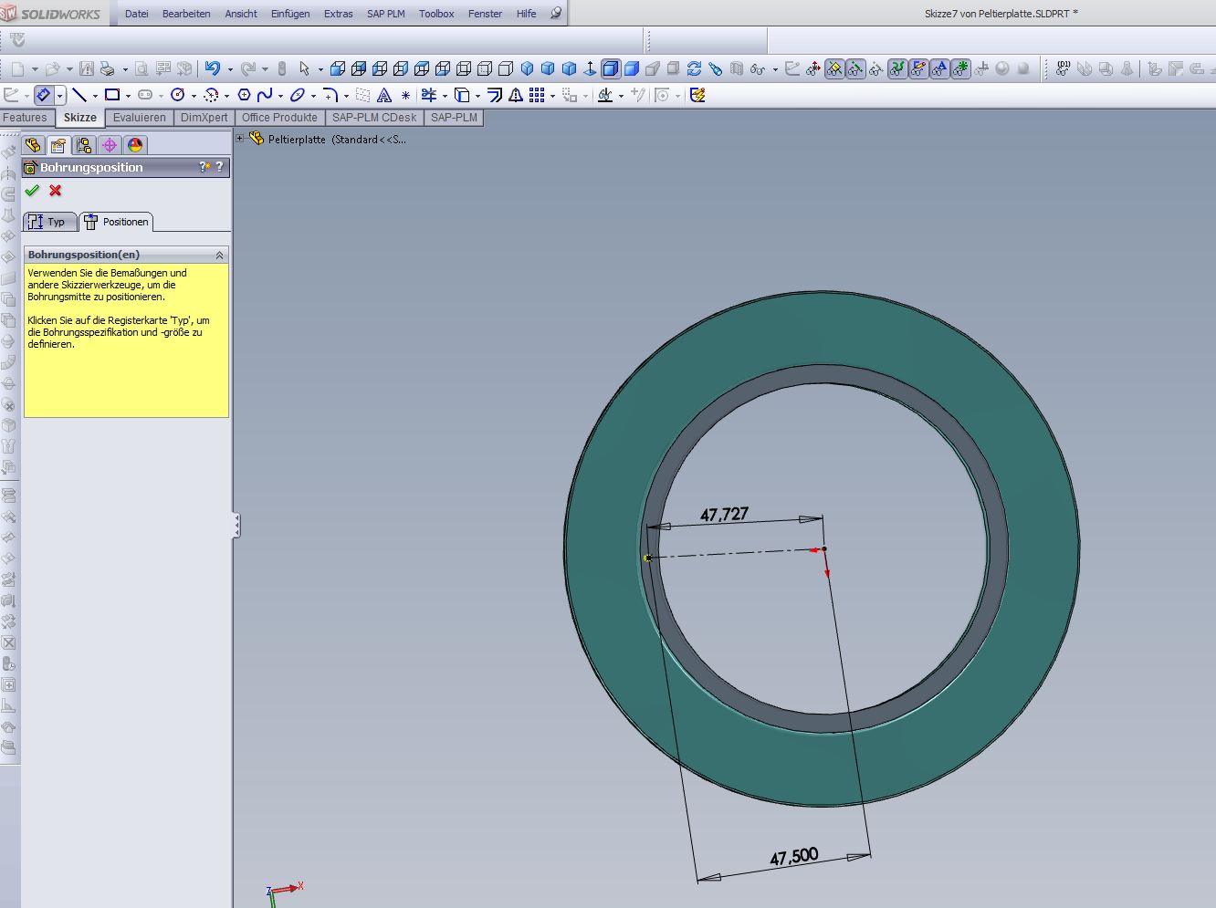

Hallo Zusammen,
ich brauche drinngend eure Hilfe, damit ich meine Baugruppe weiter erstellen kann, da ich auf eine Rohr gewinde gezeichnet und Kreismuster verwendet, habe ich alle Abstand mit der Futur Messen gemessen,da erste gewindebohrung  47.5 mm Abstand zur Achse hat wie ich wollte, aber alle Andere haben 47,73 mm Abstand zur Achse, wie kann ich geliche Abstand zur Achse erstellen. oder ändern
Vielen Dank

Hi yücel
hab den Fehler:
Du hast den Urpsrung des Gewindelochs nicht definiert! Gehe in Skizze7 (M2 Gewindebohrung), lege eine Hilfslinie horizontal durch den Ursprung und setze den Punkt auf diese Linie
Momentan wird der Abstand es Punktes zum Ursprung nur projeziert
Viele Grüße - Axel

Was mit SWX so alles geht ;-)
erstellt am: 28. Nov. 2012 13:03    Editieren oder löschen Sie diesen Beitrag!  <-- editieren / zitieren -->   Antwort mit Zitat in Fett Antwort mit kursivem Zitat    Unities abgeben: 1 Unity (wenig hilfreich, aber dennoch)2 Unities3 Unities4 Unities5 Unities6 Unities7 Unities8 Unities9 Unities10 Unities Nur für yücel 10 Unities + Antwort hilfreich
siehe Bild
Grüße Andreas

Vielen vielen Dank
es geht jetzt
