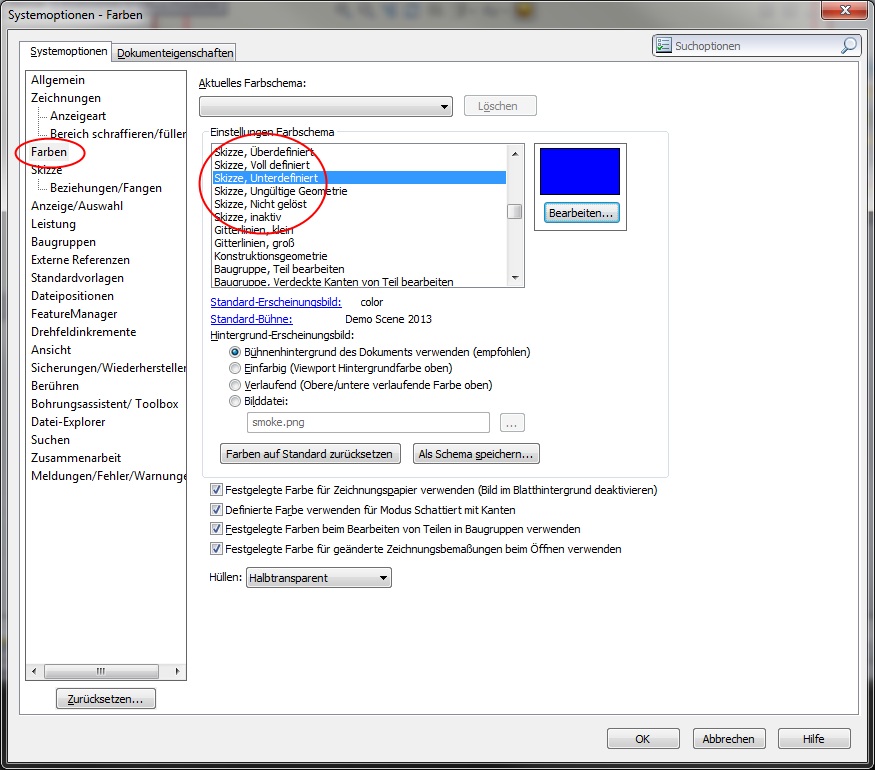

nein, nein - ich glaube dich schon richtig verstanden zu haben. Schau dir mein Screenshot an, dann siehst du, was ich meine.

Nich ein Nachtrag:
Eine Linie, die auf "Standard" steht, nimmt immer die eingestellte Systemfarbe an, egal welchen Sicht (Farbanzeigemodus) aktiv ist. Eine Linie mit explizit zugewiesener Farbe wechselt zwischen Statusanzeige (blau, schwarz, gelb, rot) und der eigentlichen Farbe.
Einstellungen siehe Screenshot.
Im übrigen legen viele Kunden ihre Blattformat extra auf einen Layer, um die Blattformat-Linien nicht mehr so grau dargestellt zu bekommen... gehen also genau den anderen Weg. Ist auch ein gangbarer Weg, wenn man mehrsprachige Zeichnungen haben möchte.
Gruß, Heiko

Hi Heiko,
letztlich ist es auch egal ob die Linien im Original-Blattformat "eine" oder "keine" Linienfarbe haben. Zum einen wird die Original-Blattvorlage wohl kaum benutzt werden und wenn doch, dann kann man den Linien ja jederzeit eine Linienfarbe verpassen, entweder direkt oder über Layer.
Ich glaub ich habe es jetzt kapiert. Mir war nicht klar, was die Einstellung "Standard" (in der Linienfarbe) bedeutet.
