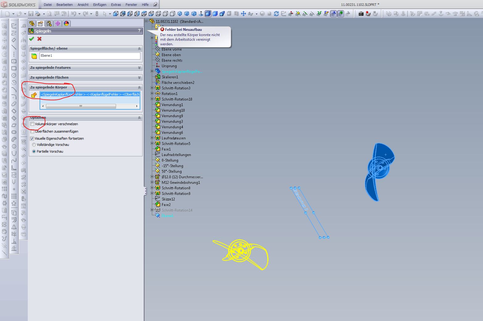

erstellt am: 20. Nov. 2012 17:27    Editieren oder löschen Sie diesen Beitrag!  <-- editieren / zitieren -->   Antwort mit Zitat in Fett Antwort mit kursivem Zitat    Unities abgeben: 1 Unity (wenig hilfreich, aber dennoch)2 Unities3 Unities4 Unities5 Unities6 Unities7 Unities8 Unities9 Unities10 Unities
Okay, nun stehe ich allerdings vor einem weiteren Problem: Spiegelungen von nicht-verschmelzenden Teilen können nicht erstellt werden. Erst spiegeln und dann auf nicht-verschmelzend stellen ist natürlich auch keine Option (und funktioniert wahrscheinlich auch gar nicht).
Habe ich erneut etwas übersehen?
/edit: *facepalm* nevermind, selbst den Fehler gefunden.

erstellt am: 20. Nov. 2012 17:44    Editieren oder löschen Sie diesen Beitrag!  <-- editieren / zitieren -->   Antwort mit Zitat in Fett Antwort mit kursivem Zitat    Unities abgeben: 1 Unity (wenig hilfreich, aber dennoch)2 Unities3 Unities4 Unities5 Unities6 Unities7 Unities8 Unities9 Unities10 Unities Nur für Milchpferd 10 Unities + Antwort hilfreich
dazu Körper spiegeln und den Haken bei Volumenkörper verschmelzen rausnehmen ----->
