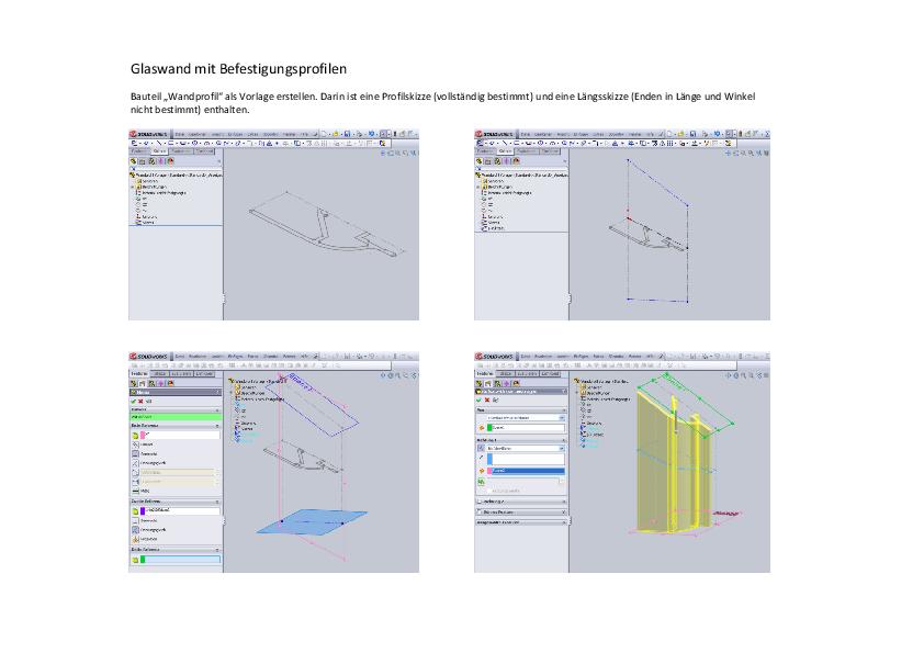

GlaswandTeileadaptiv.pdf
GlaskabineKompoadaptiv.pdf
Hallo Daniel,
deine Glaskabine schaut ja schon ganz gut aus. Ich hätte das ganze etwas anders aufgebaut. Ich glaube in deinem Fall ist ein Master, in dem du die Umrisse vorgibst, nicht schlecht. Die verschiedenen Glaswandvarianten kannst du als Vorlagen bereithalten und bei Bedarf mit Pack and Go einem neuen Projekt hinzufügen und platzieren. Ich habe dir dazu schon vor einiger Zeit eine Beschreibung gemacht. Habe es aber vergessen diese in das Forum zu stellen. Vielleicht ist es in deinem Fall hilfreich. Ein Beispiel für deine höhenabhängigen "Eckausschnittvarianten" ist auch mit drin.
schönen Gruß,
Lenz
