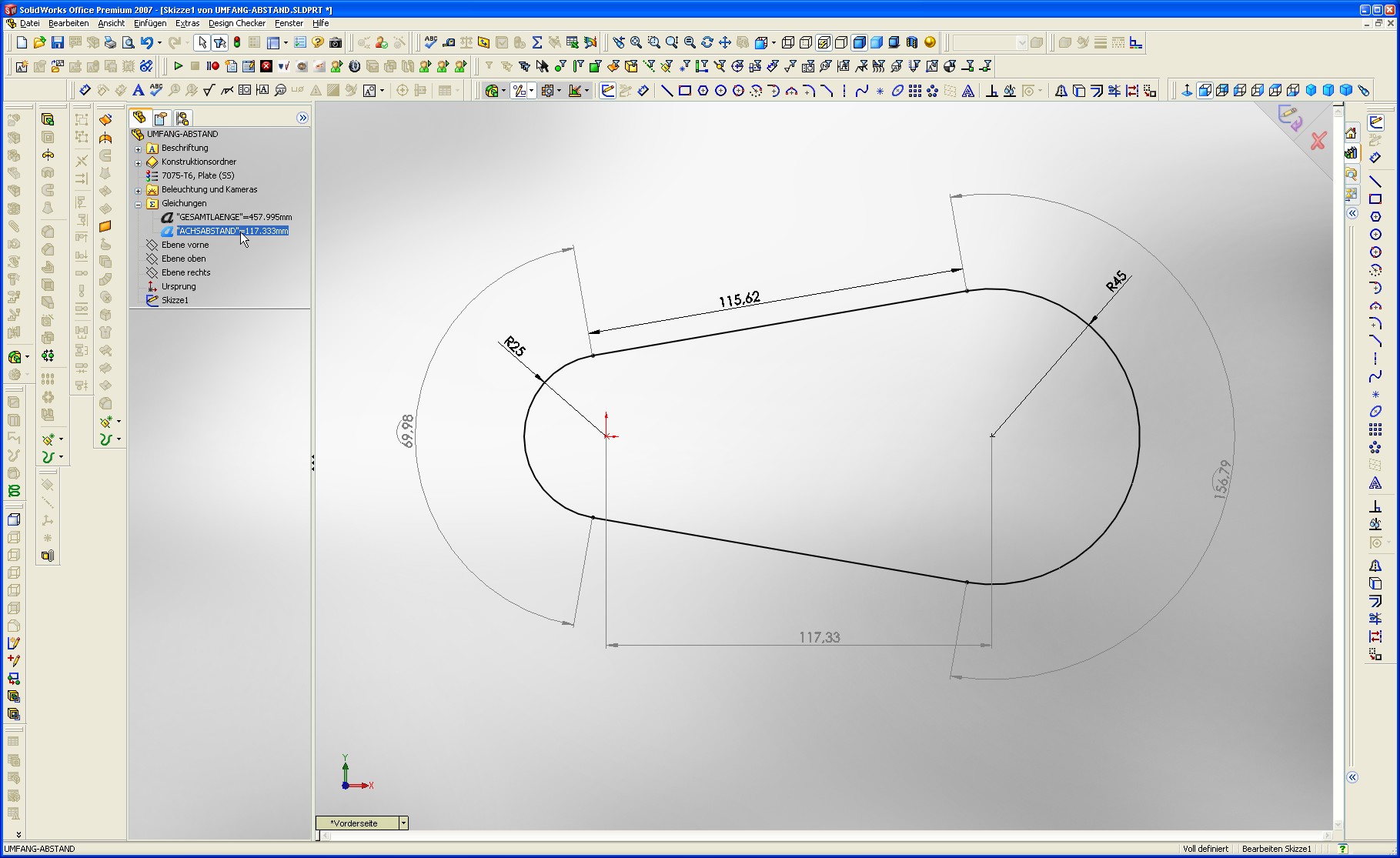

Hallo Forengemeinde.
Ich möchte ein Kette erstellen. Dabei nehme ich 2 Skizzen. Die eine für das Profil der Kette, die andere als Leitlinie.
Meine Frage ist nun, kann man die länge der Kette berechnen lassen?
Oder muß ich sämtliche Linien bemaßen und dann zusammenzählen?
Es sind im übrigen "normale" Linien.

Hallo Christian,
ich würde Linien mit Kettenauswahl selektieren, dann Messung, diese dann abspeichern. Da wird dann ein Sensor erstellt in der dir die Gesamtlänge angezeigt wird.
Gruß bbonisch

Hallo nochmal.
Ich hab herausgefunden, das es bei SW 2013 nicht funktioniert
Hab unseren Reseller geschrieben. Anscheinend wird dies beim Update verbessert.

Hallo Christian,
ich hoffe, daß es funzt bis wir auf 2013 wechseln. Schöner wäre es, wenn der Wert von der Kettenlänge in die Eigenschaften übertragen werden könnte. Dann könnte man hier die tatsächliche Kettenlänge ausrechnen lassen. Mit dem Sensor hat man nur die gestreckte Länge.
Gruß bbonisch

man kann doch die Bemassungen aus der Skizze (Längen der Segmente- Linien, Kreisausschnitte, keine Kurven)  in eine Gleichung packen Gesamtlaenge=...
Den Wert kann man in den Eigenschaften verlinken.
können schon, nur müssen alle Elemente einzeln anselektiert werden und wenn man viele hat ist es mit Aufwand verbunden.

UMFANG-ABSTAND.zip
Kannst du mir ein Beispiel geben, Bitte?
aber sicher doch...
G.   thomas

Vielen Dank.
Kann ich da auch einzelne Maße evtl in den Eigenschaften anzeigen lassen?
natütlich - ist ja auch im Beispiel da...
