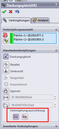

Halle,
Ich hab da mal eine Frage?
Ich arbeite mit SolidWorks 2001+ und habe da ein Handbuch dazu.
Ich bin beim Kapitel 13-Arbeiten mit Baugruppen.(Universial Joint)
Es wird da gezeigt wie man durch verknüpfungen verschieden teile
zu einer Baugruppe zusammen baut.Nur habe Ich ein Problem!
Wie bekomme Ich die Verknüpfungs ausrichtung auf "Ausgerichtet" und
nicht immer auf Gegenausgerichtet.Es muss doch irgendwie machbar
sein die Teile so mit der Maus auszurichten sind das eine Ausgerichtete verknüpfung entsteht.

Nicht verknüpfte Teile in einer Baugruppe kannst du mit der rechten Maustaste drehen.
Die Verknüpfungsausrichtung kannst du im Featuremanager beim Erstellen umdrehen.
Ich hoffe, das sah in 2001 so ähnlich aus, lang, lang ists her.
