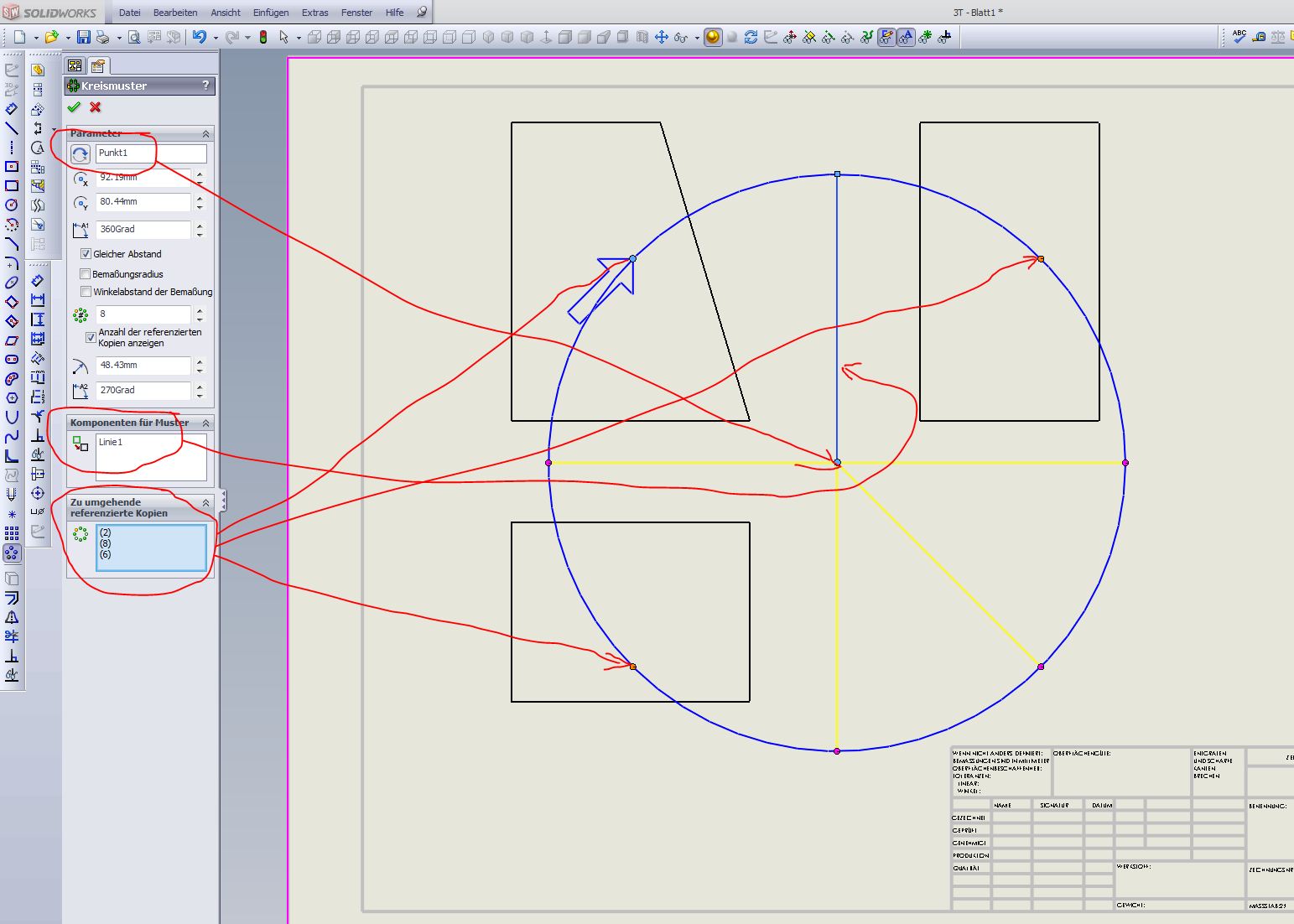

Also, wir sollen in der Zeichnung "Konstruktionslinien" einsetzen...
Leider weiß ich nicht wie ich diesen 45° Schnitt hab....Dort wo man erkennen kann wo welche linie hingeht...
Ist etwas Blöd erklärt (Weiß leider grad den Begriff dafür nicht )

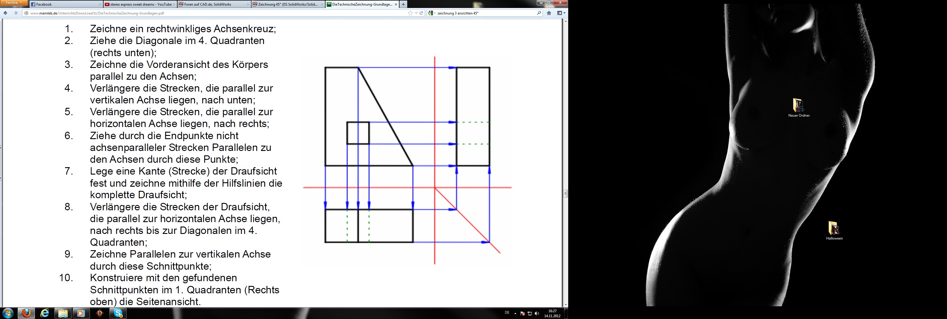

kann es sein, dass du die 45° "Umlenklinie", welche man für die Dreitafel-Projektion benötigt, meinst???

mal sie doch einfach auf das Blatt,
(oder in eine gemeinsame leere Ansicht)
horizontale, vertikale, diagonale mit Bemaßung, Bemaßung evtl ausblenden.
Kontur malen, Hilfslinien, ...
Mit Iconleiste "Linienformat" kannst du die Linien dann farblich kennzeichnen, Linienstärke, Linientyp ...
sonst von Hand eben fertig machen und einscannen ....

Registriert: 14.09.2008
Was mit SWX so alles geht ;-)
erstellt am: 15. Nov. 2012 14:53    Editieren oder löschen Sie diesen Beitrag!  <-- editieren / zitieren -->   Antwort mit Zitat in Fett Antwort mit kursivem Zitat    Unities abgeben: 1 Unity (wenig hilfreich, aber dennoch)2 Unities3 Unities4 Unities5 Unities6 Unities7 Unities8 Unities9 Unities10 Unities Nur für AKeipra 10 Unities + Antwort hilfreich
nix frei Hand    Linie horizontale oder vertikale Beziehung geben
dann Kreismuster 8 fach
Grüße Andreas

erstellt am: 15. Nov. 2012 15:02    Editieren oder löschen Sie diesen Beitrag!  <-- editieren / zitieren -->   Antwort mit Zitat in Fett Antwort mit kursivem Zitat    Unities abgeben: 1 Unity (wenig hilfreich, aber dennoch)2 Unities3 Unities4 Unities5 Unities6 Unities7 Unities8 Unities9 Unities10 Unities Nur für AKeipra 10 Unities + Antwort hilfreich
Puh könntest mir das genau erklären wie ich dort hinkomme?...

erstellt am: 15. Nov. 2012 16:50    Editieren oder löschen Sie diesen Beitrag!  <-- editieren / zitieren -->   Antwort mit Zitat in Fett Antwort mit kursivem Zitat    Unities abgeben: 1 Unity (wenig hilfreich, aber dennoch)2 Unities3 Unities4 Unities5 Unities6 Unities7 Unities8 Unities9 Unities10 Unities Nur für AKeipra 10 Unities + Antwort hilfreich
das Kreismuster findest Du bei den Skizzierbefehlen
Alles weitere siehe Bilder ----->

erstellt am: 15. Nov. 2012 22:16    Editieren oder löschen Sie diesen Beitrag!  <-- editieren / zitieren -->   Antwort mit Zitat in Fett Antwort mit kursivem Zitat    Unities abgeben: 1 Unity (wenig hilfreich, aber dennoch)2 Unities3 Unities4 Unities5 Unities6 Unities7 Unities8 Unities9 Unities10 Unities Nur für AKeipra 10 Unities + Antwort hilfreich
Ja aber wie bekomm ich es Zentral?...Das auch wirklich die Linien nach recht auf die Diagonale gehene und 1:1 nach oben auf die richtigen Kannten geht?

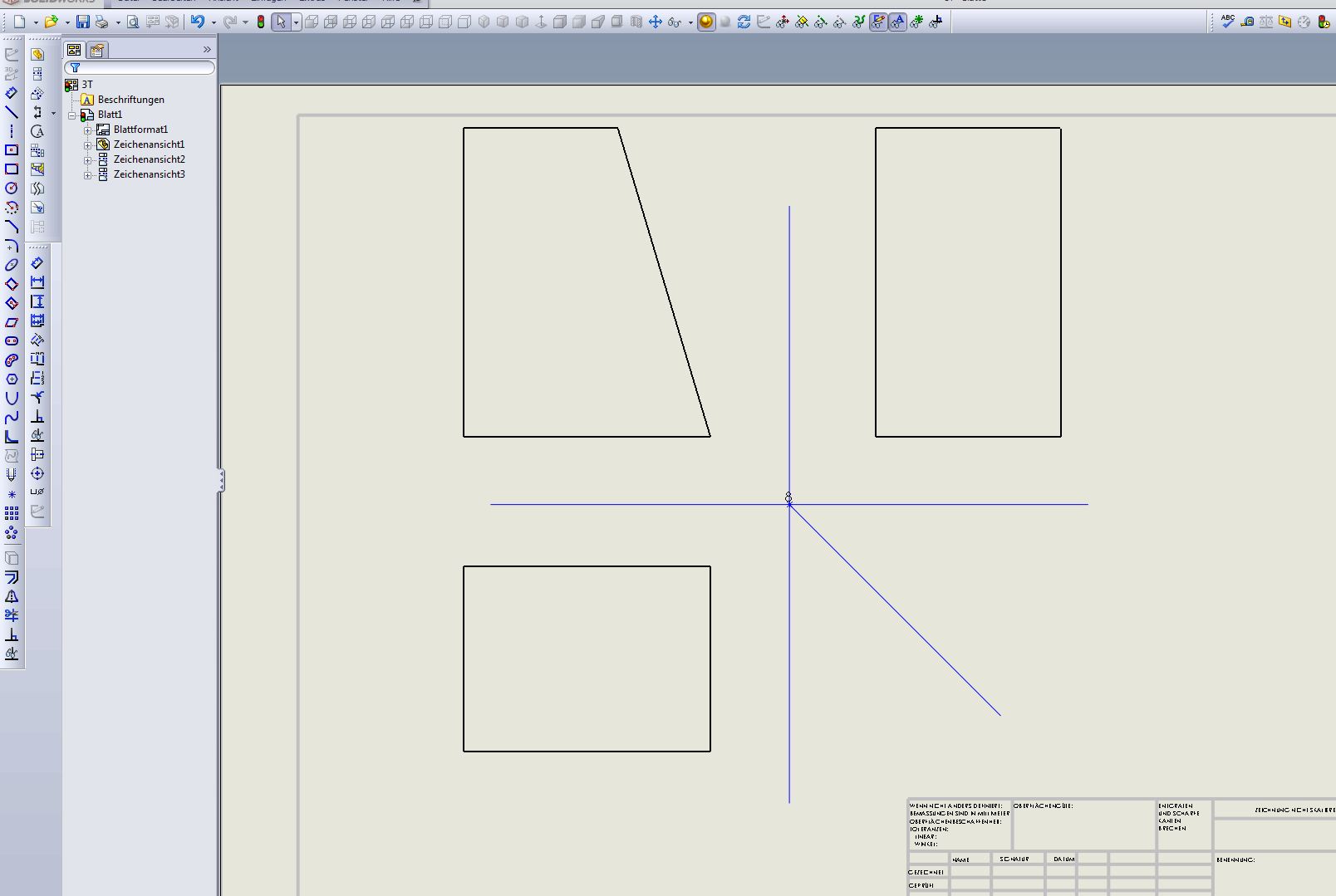

Na toll, jetzt erfahren wir nach mehr als einem Tag Rätselaufwand endlich, dass ihr die Teile schon habt. dürft ihr die auch benutzen?
In der Aufgabenstellung steht noch, wie man die 3. Ansicht von Hand macht ...
hab es gerade mal mit 2012 aufgemacht.
1) Zeichnung von Teil erstellen
2) 3 Standard Ansichten einfügen
3) Skizzenfunktion Linie von Ansicht oben rechts nach unten, weiter nach links.
4) Verknüpfungen setzen, soweit sie nicht automatisch gefangen wurden
  (Tangential, ... horizontal/vertikal)
  (die Anknüpfungen gehen bei mir auch an 2 verschiedene Ansichten)
5) goto 3
6) Linie diagonal zeichnen, Verknüpfungen 2 Punkte auf Linie - dann wird die genau 45°
7) ...
also mit 2012 geht das recht einfach.
