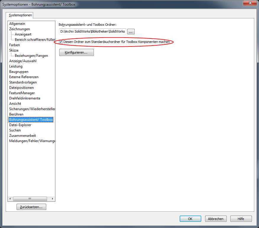

habe eine Baugruppe, in der sich unter anderem auch Toolbox-Teile befinden.
Da die Toolbox (bei uns) noch nie richtig funktioniert hat, sind wir dazu über gegangen, die Toolbox Teile als Kopie abzuspeichern, und zwar in den Ordner in dem die Baugruppe Ihre Teile entnimmt.
OK, nach Systemwechsel finde ich in den Baugruppen plötzlich wieder die ollen Toolbox-Teile, natürlich bahaftet mit den ganzen Fehlern die früher auftauchten.
Nun wollte ich die Teile ersetzen mit den Kopien in den Ordnern.
Aber keine Chance. SW nimmt immer wieder die Teile aus der Toolbox.
Selbst umbenennen, nochmals koieren usw hilft alles nichts.
Was kann ich tun?

ich kann berichten, dass der Fehler dadurch korrigiert werden kann, das Toolbox-Teil in ein Nicht-Toolbox-Teil umzuwandeln. Dann nochmals in die Baugruppe einbauen, speichern, fertig.
Eine andere Lösung haben wir nicht finden können.
Extrem hoher Aufwand - leider.

Einfach in den Optionen / Toolbox den Haken bei ...ersetzen... raus machen, schon ist alles in Butter. Also keine Panik!
Sorry, finde ich nicht -> wo ist das?

Das Problem scheint darin zu bestehen, daß Eure Dateiablage/Referenzierung/Dokumentverwaltung nicht in Ordnung ist. Gleicht doch mal Eure Dateipositionen ab, sonst werdet Ihr immer Schwierigkeiten haben, daß gleich heißende Teile von verschiedenen Speicherorten geladen werden (die Toolbox sehe ich hier unschuldig!) bzw. je nach schon geöffneten Dokumenten/deren Reihenfolge Chaos auftritt. Kommt evtl. noch hinzu, daß Dokumente von mobilen Rechnern immer mal ins Spiel kommen?! Setzt auch den Haken bei Systemoptionen-Externe Referenzen-Durchsuche Dateipositionen und arbeitet am besten alle mit demselben Optionensatz.
Die Toolbox-Teile alle lokal zur Baugruppe dazuspeichern ist wahrlich kein empfehlenswerter Weg!
Und: Ich würde das schnell in Ordnung bringen - wird sonst richtig teuer!

und Sry für die schlechte Beschreibung - ich hatt auf dem Hotelzimmer nur mein iPhone zur Hand (und da läuft derzeit kein SWX drauf, schade).
Nun hier der Screenshot zur Einstellung, die ich meine. Und Lutz, ich WETTE darauf, das dies das Problem behebt...   (hatten wir nämlich schon ein paar mal).
Also Dieter, hier einfach mal den Haken raus machen, und die unverbastelte Baugruppe noch mal öffen; ich hoffe, du hast den "neuen" Zustand noch nicht gespeichert.
