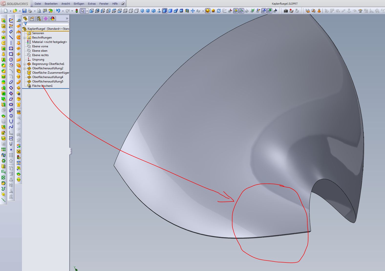

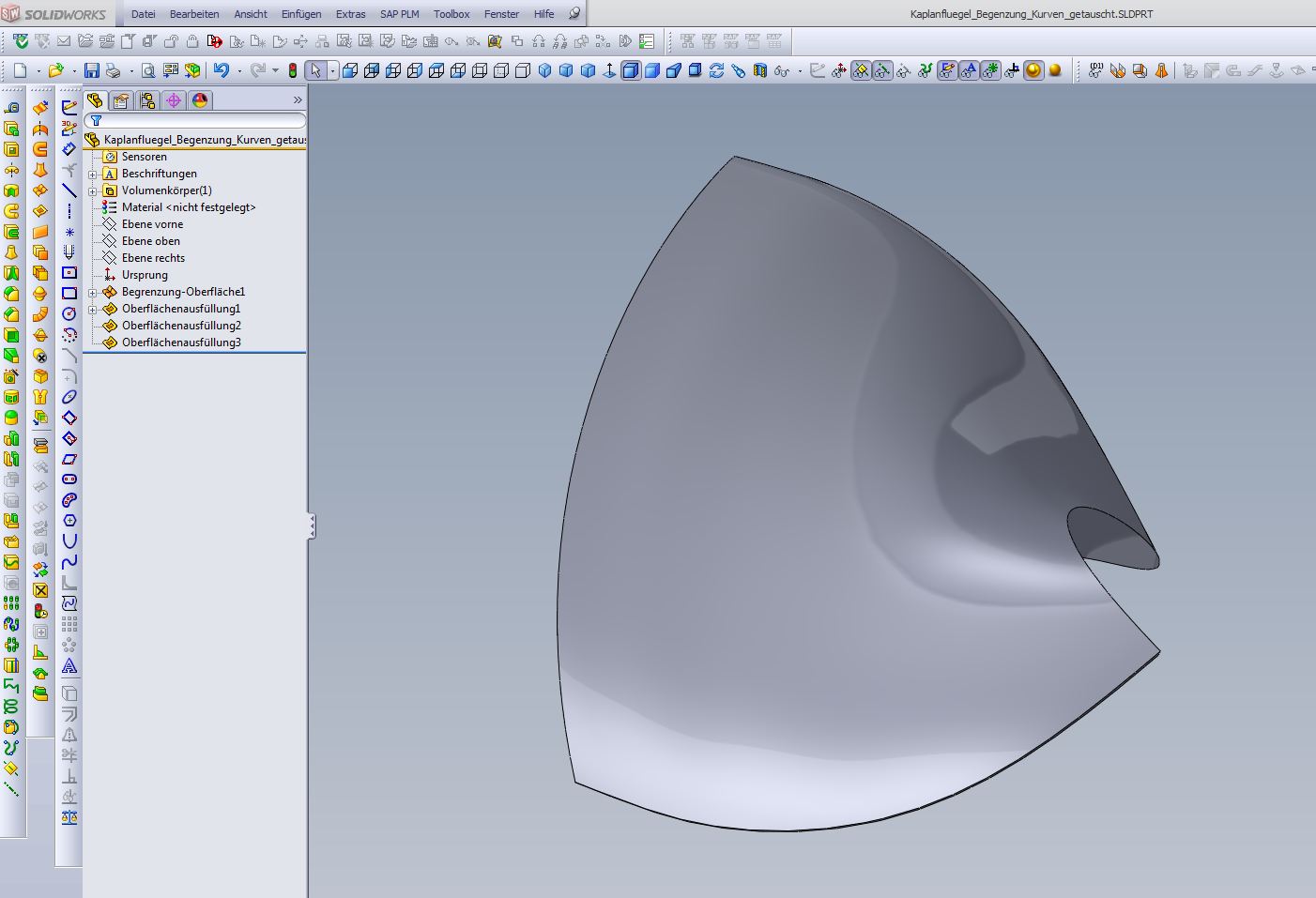

Hallo zusammen!

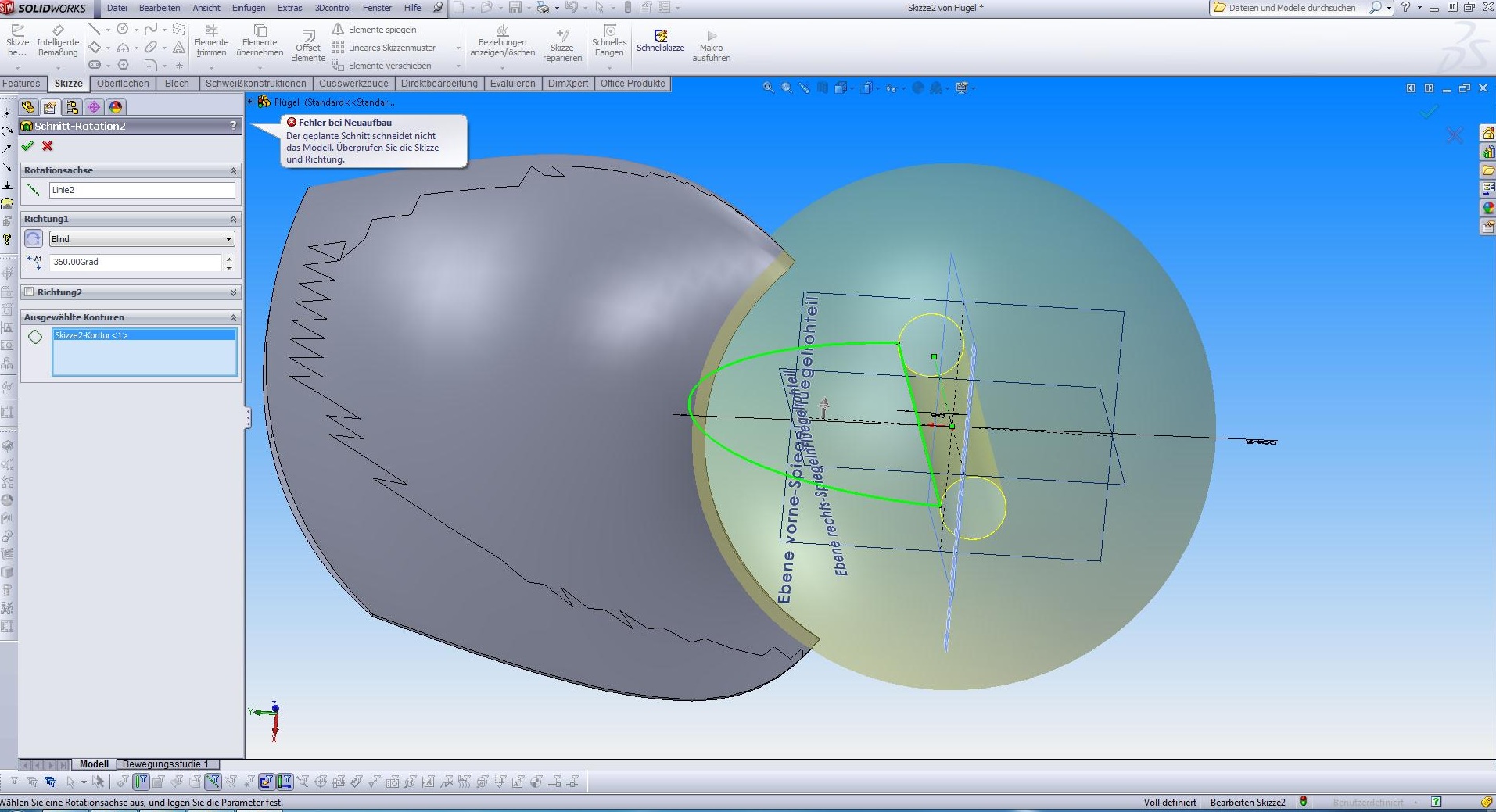

ich habe ein großes Problem bei einem Turbinenflügel. Ich sollte die importierte Geometrie aufbereiten auf einen brauchbaren Flügel. Im Bild 1 sieht man den Rotationsschnitt den ich machen möchte bzw. notwendig ist! Im Bild 2 sieht man das der Flügelrohteil skaliert worden ist! Das große Rätsel ist jetzt, wenn ich die skalierung unter 1,4 halte funktioniert der rotationsschnitt mit ebenfalls skalierter Skizze perfekt. Sobald ich einen Skalierfaktor von über 1,4 eingebe, erscheint der Fehler wie im Bild 1 zu sehen.
Es ist aber auch deutlich im Bild 1 zu sehen dass der Rohteil eigentlich schon zugeschnitten wird.
Ich hab jetzt echt keinen plan mehr wie ich das hinbekommen soll!
Hat so ein ähnliches Problem schon jemand gehabt? Weiß jemand woran das liegt?
Vielen Dank im Voraus
Schöne Grüße
Benedikt

Hallo Benedikt,
da ist ohne das Bauteil schwer etwas zusagen
Was mich aber auf Anhieb stutzig macht , ist das ? hinter der Exref. des Bauteils .
Hast Du schon mal versucht wie das aussieht wenn auch das Ursprungsteil geöffnet ist ?
Grüße Andreas

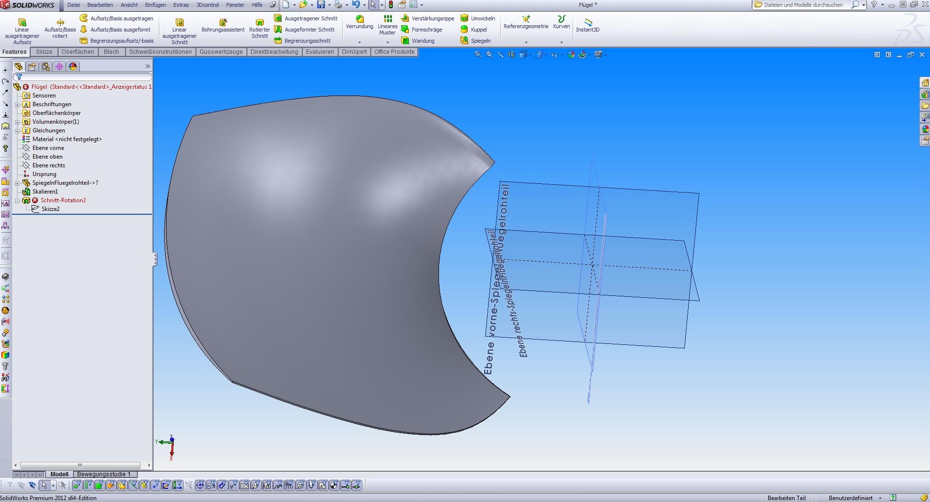

Hallo Benedikt,
es lassen sich viele Dinge vermuten. Aber wie auch bei Andreas  ist meine Glaskugel leicht getrübt ob der vielen Möglichkeiten...

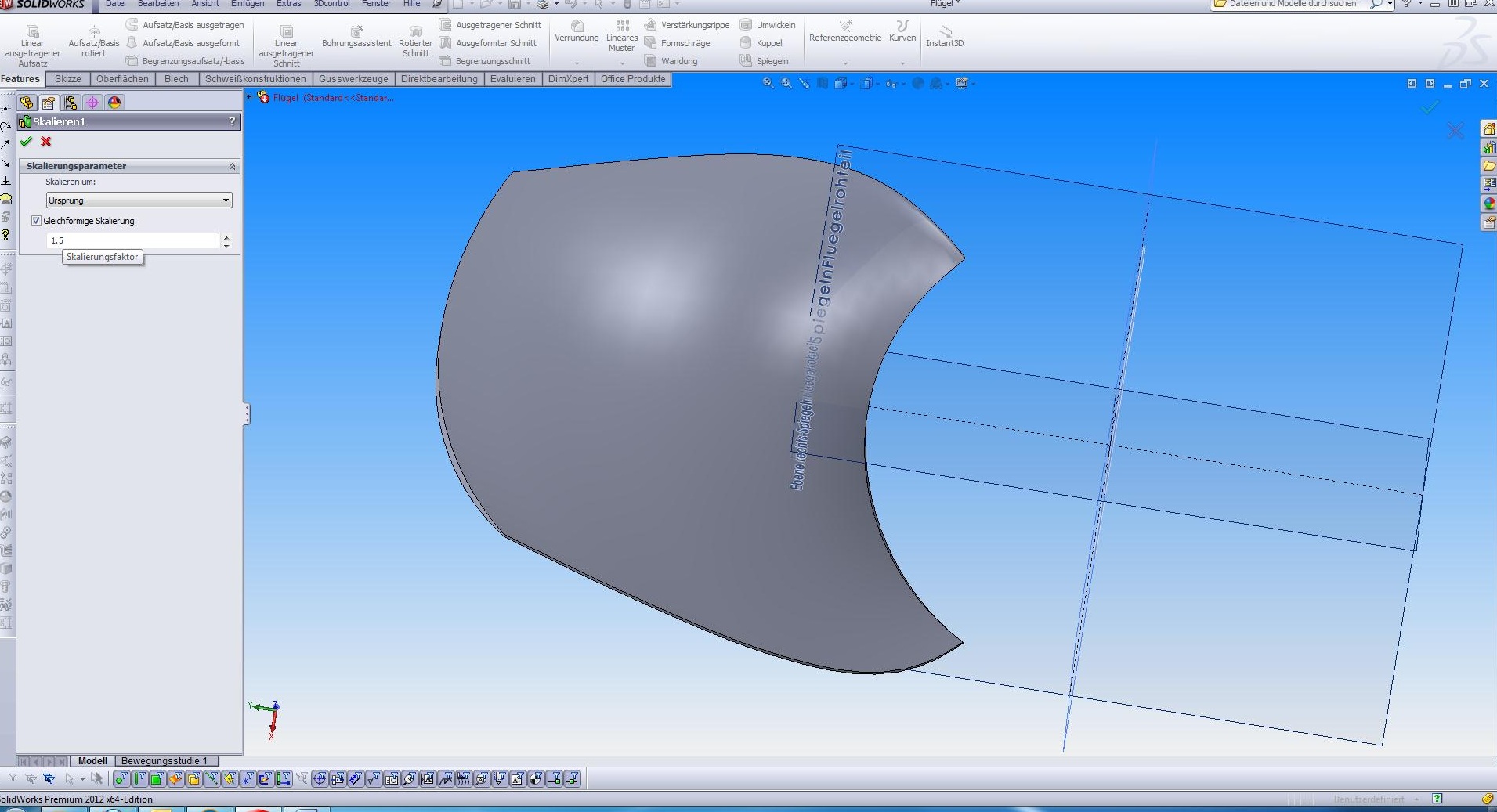

Das die Skizze sich mitskaliert bezweifle ich übrigens, da ich es selbst noch nicht hinbekommen habe  , außer es ist ein Block in der Skizze  .
Warum hat denn Deine Rotationsskizze einen Abstand von der Rotationsachse? Es irritiert mich etwas, aber vielleicht hat das ja einen Grund...
Hast Du schon mal versucht den Schnitt als Rotationsvolumen zu erstellen (ohne Volumen zu verschmelzen  ) und anschließend die Volumen zu kombinieren?
Wie dem auch sei... am leichtesten geht es natürlich wenn Du das Teil mal hochladen kannst.
HTH & bis demnäx,
Ralf

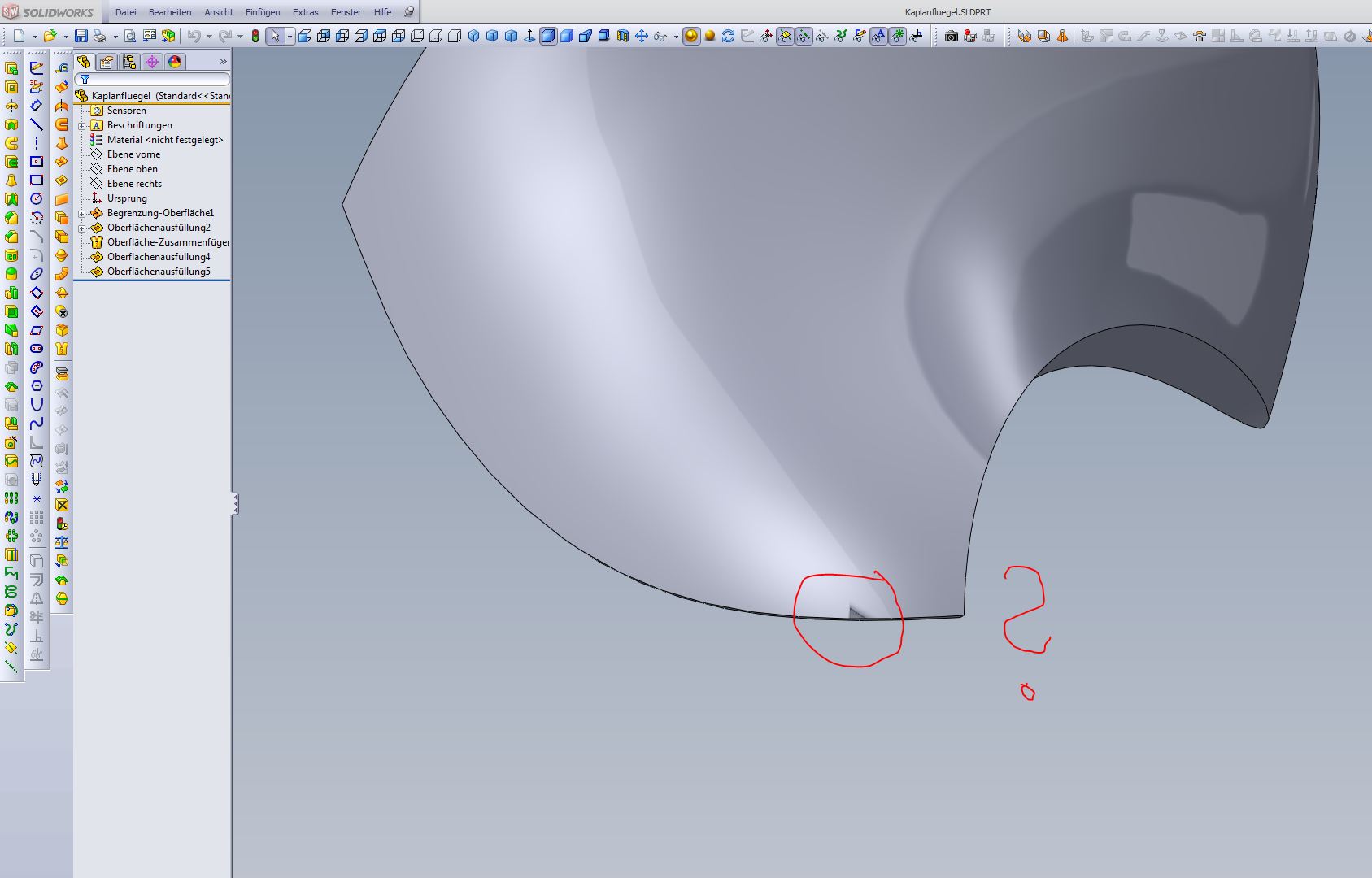

Guten Tag,
euch allen herzlichen Dank für die Rückmeldung!
im Anhang sind jetzt die Teile. also die Reihenfolge zum laden: 1: Kaplanfluegel; 2: SpiegelnKaplanfluegel; 3: Teil1 . so vermeidet man die ? nach dem abgeleitenten Teil.
Teil1 ist der zu bearbeitende Flügel. also das ? nach dem abgeleiteten Teil ist nur weil ich die Ursprungsdatei nicht als erstes geladen habe.
Die Skizze skaliert sich nicht automatisch mit aber ø200 x 1,5 zu rechnen und den Wert in die Skizze einzugeben ist ja jetzt nicht die Mörderaufgabe
Ich habe auch versucht den Schnitt als Rotationsvolumen zu erstellen und zu kombinieren-> Resultat: Fehler bei Neuaufbau, Es kann kein einzelner Körper, der aus allen Eingabekörpern besteht, erstellt werden......
ja und der Abstand zur Rotationsachse ist ziemlich egal. ich habs ohne Abstand versucht und auch mit einem größeren. ergibt aber immer den gleichen Schmarn.
Ich bitte höflichst um Hilfe. Die Gussfirma braucht natürlich ein korrektes 3D-file und es wäre äuserst ärgerlich wenn das auf SWX nicht zu machen ist!
Vielen Dank im Voraus!
Schöne Grüße
Benedikt

KaplanfluegelRepa.zip
ich habe mit der Version SWX 2012SP5.0 x64 den Fehler zunächst nachvollziehen können. Dann habe ich das Ursprungsteil leicht geändert. Zusammenfügen im Flächenfeature plus Begrenzung reparieren.
Nun geht es!
Gruß, Heiko

Heiko vielen Dank für deine Lösung! Diese funktioniert beim ersten öffnen! Aber leider nur beim ersten Öffnen?!?!
naja ich habs geöffnet und schnell als Parasolid datei abgespeichert! jetzt kann ich wenigstens bei dieser Baugröße weiterarbeiten.
Wenn ich die Ursprungsdatei einmal öffne und ein Feature aufmache, dieses dann wieder schließe ohne etwas zu verändern, dann funktionierts wieder nicht mehr. Vielleicht sollte ich mal auf SP5 aufrüsten.
und ja den Weg mit den 2 halben Rotationsschnitten hatte ich auch schon. Allerdings führen dann auch alle anderen Bearbeitungschritte, z.b. Fläche verschieben um ein Gussaufmaß zu konstruieren, zu fehlern.
also meine Frage noch an Heiko: funktionierts bei dir immer? liegts am SP5?

Kaplanfluegel_ak.zip
Hallo Benedikt,
wenn man in Deinem Ursprungsbauteil die Unterkante mit Fläche verschieben 0,1mm verkürzt klappt alles wie es soll.
Grüße Andreas
Edit: 0,0015mm reichen auch schon , scheint ein Dicke Null Problem zu sein.

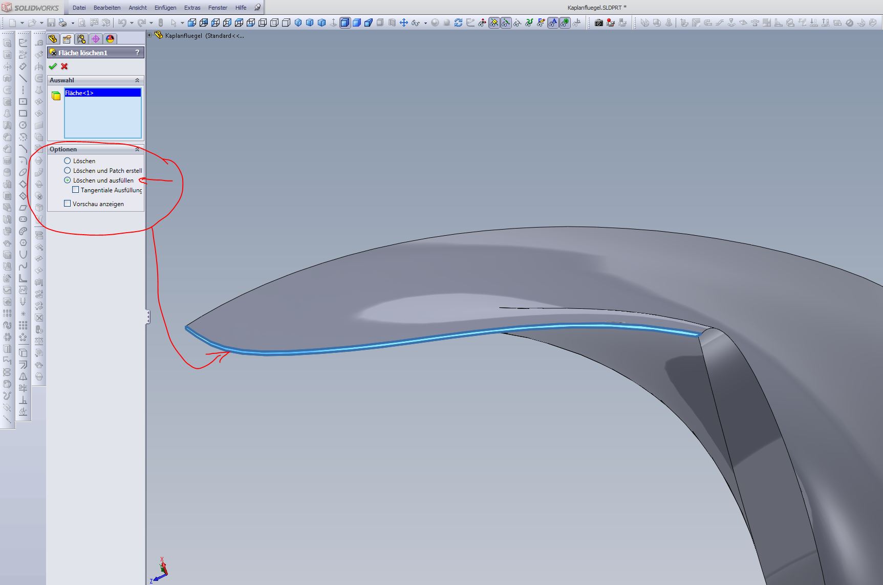

Hallo Benedikt,
so, hab noch ein wenig damit gespielt
sieht so aus das eine Oberflächenausfüllung nicht sauber gearbeitet hat. ( die kleine Macke in der Optik Bild 1)
Einmal Fläche löschen mit Option ausfüllen und es klappt.
Da muss dann auch nichts mehr verschoben werden , auch wenns nur tausendstel waren .
Löschen und neu ausfüllen erfüllt den gleichen Zweck.
Bin aber mal gespannt was die Hotline dazu sagt
Grüße Andreas

Hallo Benedikt,
hab beim spielen nochwas rausgefunden
Wenn man beim erstellen der Begrenzung die Kurven in der umgekehrten Reihenfolge anwählt,
klappts auf Anhieb und man hat einen sauberen Featurebaum
Frag mich jetzt aber nicht warum
Grüße Andreas
