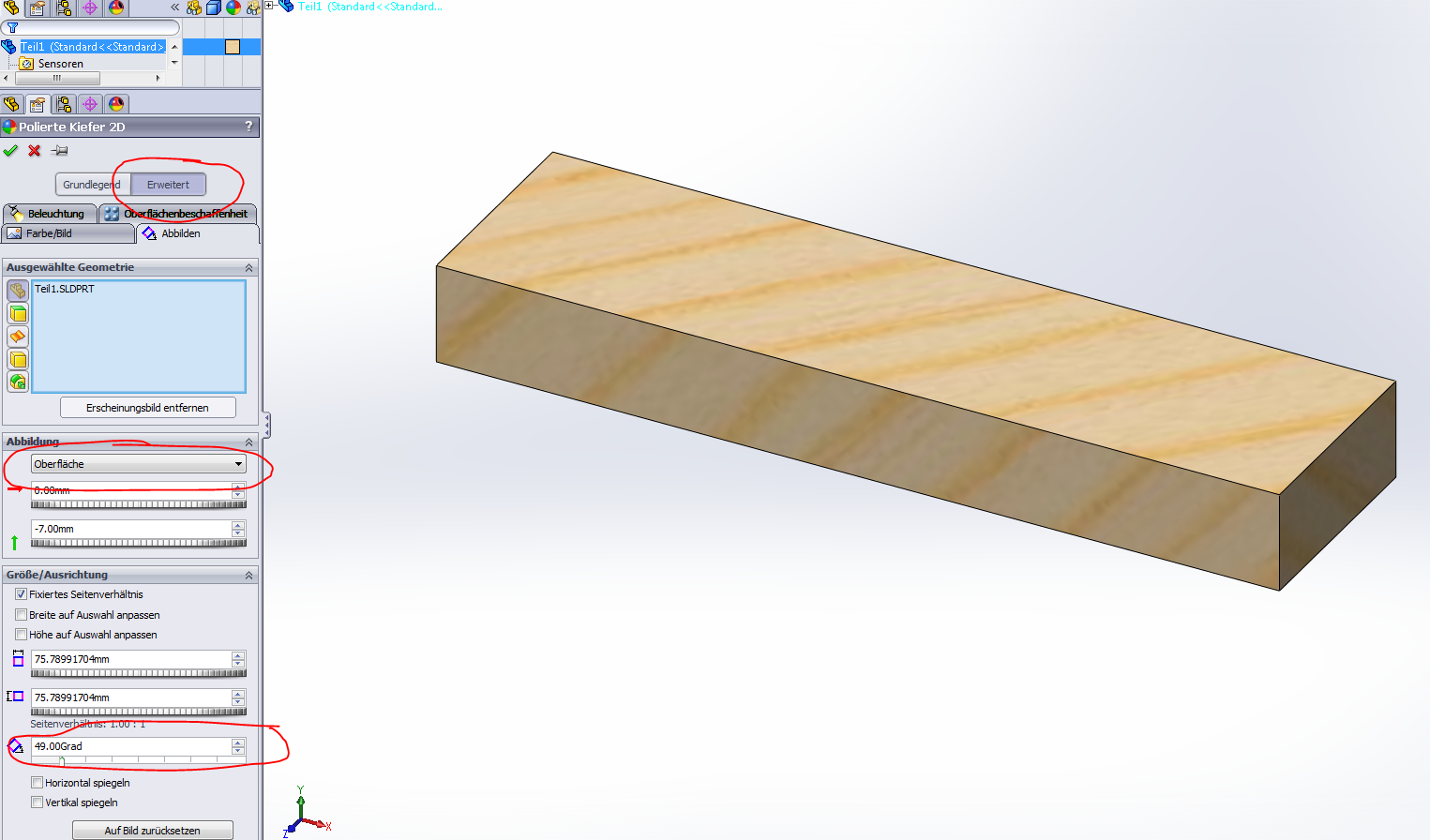

Hallo Xafer,
schau dir mal das Bild im Anhang an.
Damit kannst due die Maserung ziemlich flexibel für jede Oberfläche einstellen.
Gruss Ben

Hi Bananaben,
danke für das Bild, aber wir reden aneinander vorbei. Dass ich mit dem Property-Manager "Erscheinungsbild" die Richtung eines Erscheinungsbildes ändern kann, ist mir bekannt.
Mir geht es darum, wenn die Richtung einmal eingestellt wurde, sollte Sie auch so bleiben und sich später nicht mehr "selbständig" ändern. Denn, wie bereits oben erwähnt, erfolgt (fast immer) bei der Änderung der Geometrie eines Teils auch eine Änderung der Richtung des Erscheinungsbildes.
Ich suche also nach einer Möglichkeit, dieses Verhalten abzustellen.

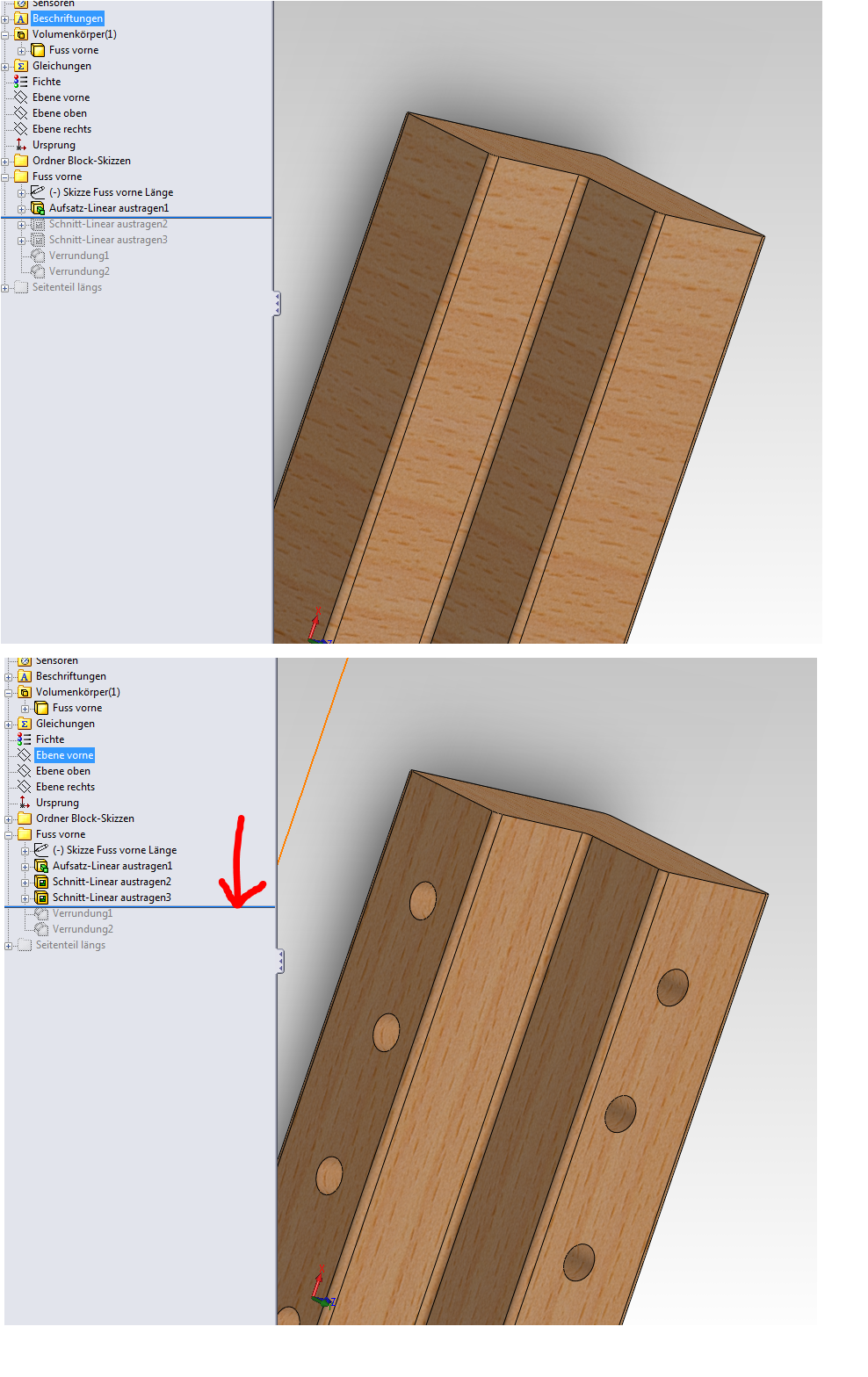

Bei mir schon.
Hier ein Bild.
Allerdings ist dieses Verhalten nicht immer reproduzierbar. Häufig erfolgt die Änderung der Richtung erst nach Hinzufügen des zweiten oder dritten Features. Im obigen Beispiel erst nach dem zweiten Feature.
Beim obigen Bild ändert sich durch bloßes Verschieben des Balkens im Feature-Manager die Richtung des Erscheinungsbildes. Genau das würde ich gerne abstellen, weil ziemlich nervig!

Hallo Xafer,
kannst du mal die Erscheinungsbilder aufklappen? Weil dass sieht mir fast so aus (da dunkler) das SWX dir das selbe Erscheinungsbild nochmals über das Bauteil gelegt hat nur eben mit anderer Orientierung.
Schau mal ob extra Erscheinungsbilder zugeordnet worden und wenn ja lösch diese mal raus.
Ist natürlich blos reine Theorie da ich nicht all zuviel mit Erscheinungsbildern am Hut habe.

wenn du in der Definition des Erscheinungsbildes auf Erweitert/Abbildung/Projektion gehst, dann kannst du eine Ebene wählen, die sich auch auf das Koordinatensystem bezieht (XY etc.). Dann sollte der Effekt in KEINEM Fall mehr auftreten, oder?
Einen schönen Gruß von Heiko

Ja, das "Festzurren" der Referenzebenen verhindert anscheinend das "ungewollte" und unvorhersehbare Umspringen der Faserrichtung. Danke für den Hinweis. Von alleine wäre ich da nicht draufgekommen.
Und der Tipp von Hans Müller hilft auch. Wenn das Erscheinungsbild erst dem fertigen Modell zugefügt wird, sind die nachfolgenden Probleme ebenfalls weniger.
Zusammenfassend schließe ich mich der Meinung von Hans an: Beim Erscheinungsbild "Holz" ist der Holzwurm drin.
