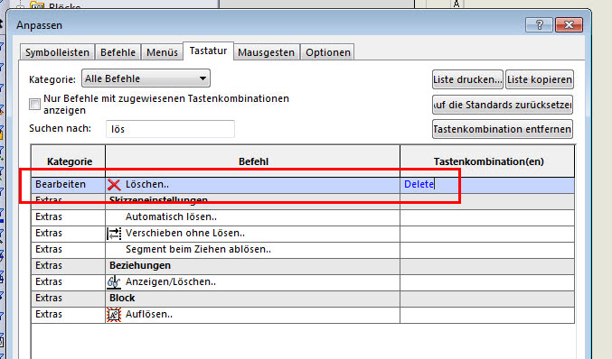

ich bin neu hier und arbeite erst seit einer Woche mit Solidworks 2012.
Ich habe die Basisschulung und eine Baugruppen und Zeichnungsschulung besucht.
Nun sitze ich hier vor meinem Rechner und kann Bemaßungen in Zeichnungen nicht löschen.
Mein Arbeitskollege kann Bemaßungen löschen auch in Zeihchnungen die ich erstellt habe.
Also scheint das Problem an meinem Arbeitsplatz zu liegen,
aber ich kenne mich einfach nicht aus und es gibt so viele Möglichkeiten.
Kann mir vielleicht jemand sagen wo das Problem liegen könnte?
Vielen Dank schon jetzt
Gruß Svenja

Kannst du andere Sachen (Zeichenansichten, Skizzenlinien, Features in Teilen etc.) löschen? Bzw. kannst du Text beim Erstellen/Bearbeiten eines Textes in der Zeichnung löschen?
So einen (vielleicht) ähnlichen Fall hatten wir auch mal: da hat die Entf-Taste ums Verreck** nicht mehr funktioniert, ausser um Text  oder auch die Zahlen beim Bemaßungen ändern zu löschen.
Vermutung war damals, dass irgendwer der Entf-Taste eine andere Funktion zugewiesen hatte, dem war aber nicht so.
Wir haben uns dann damit beholfen, dass wir der Entf-taste AKTIV den Löschen-Befehl über Extras -> Anpassen -> Tastatur zugewiesen haben. (siehe Screenshot)
Gruß, Jens

oder hast du vielleicht den Schalter unter Ansicht -> Beschriftungen einblenden/ausblenden aktiv ?

kannst du die Bemaßungen denn anfassen und verschieben?
Falls nein, prüfe mal, ob eine andere Ansicht darüber liegt - schieb sie weg.
Alternativ prüfe mal, ob die Bemaßung auf dem "Zeichnungsformular", erreichbar durch "Blattformat bearbeiten" liegt. Umschalten dann wieder mit "Blatt bearbeiten" - ist etwas doppeldeutig.

Hallo Jens,
du hattest recht die Entfernen Taste war nicht belegt.
ich habe das gemacht nun funktionierts wieder
vielen vielen Dank.
